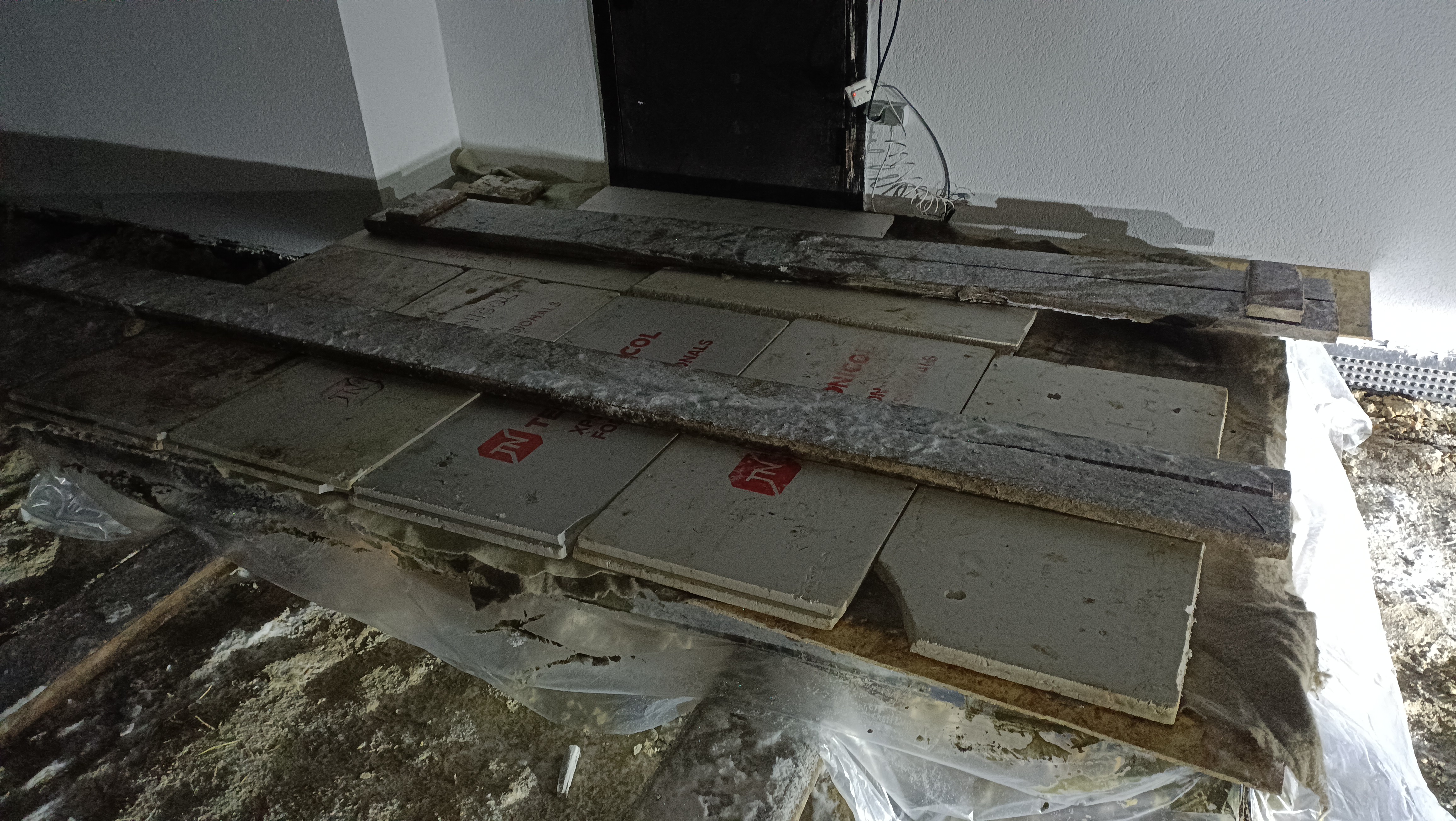

Согласно проекта я планировал сделать некое углубление в стене дома для прихожей. Зима показала что кратковременное открытие двери выстужало коридор. Некритично, но неприятно. Пошёл по проторённой дорожке: во время копки дренажа, траншеи под воду и яму в гараже трактором, были закручены четыре свои под входную группу. Осенью сварил из 90 и 75 уголков рамку, связал 125м стеклопластиковой арматуры, грейки заложил по два вида разной и заказал бетон.
Т.к. на работе завал, то на неделю позже срока пришлось заказывать бетон и мотать грейку поздними вечерами. Вчера, 2.11 приняли с малым и братом 1,2 куба. ~0,4 куба на входную группу; остальное в смотровую яму.
Заливали в -5-7°. Утром приехал в -14 - лампочка не горит на термостате; паника. Трогаю бетон в зоне датчика - теплый. Включаю на +30° - лампочка включается с обогревом; аж передёрнуло. В гараже воздушное отопление от тепловента +8°.
Примерно 1,4кВт грели площадку 3*2м в -14. Без утепления на ночь не обошлось. На неделю точно оставляю так.
