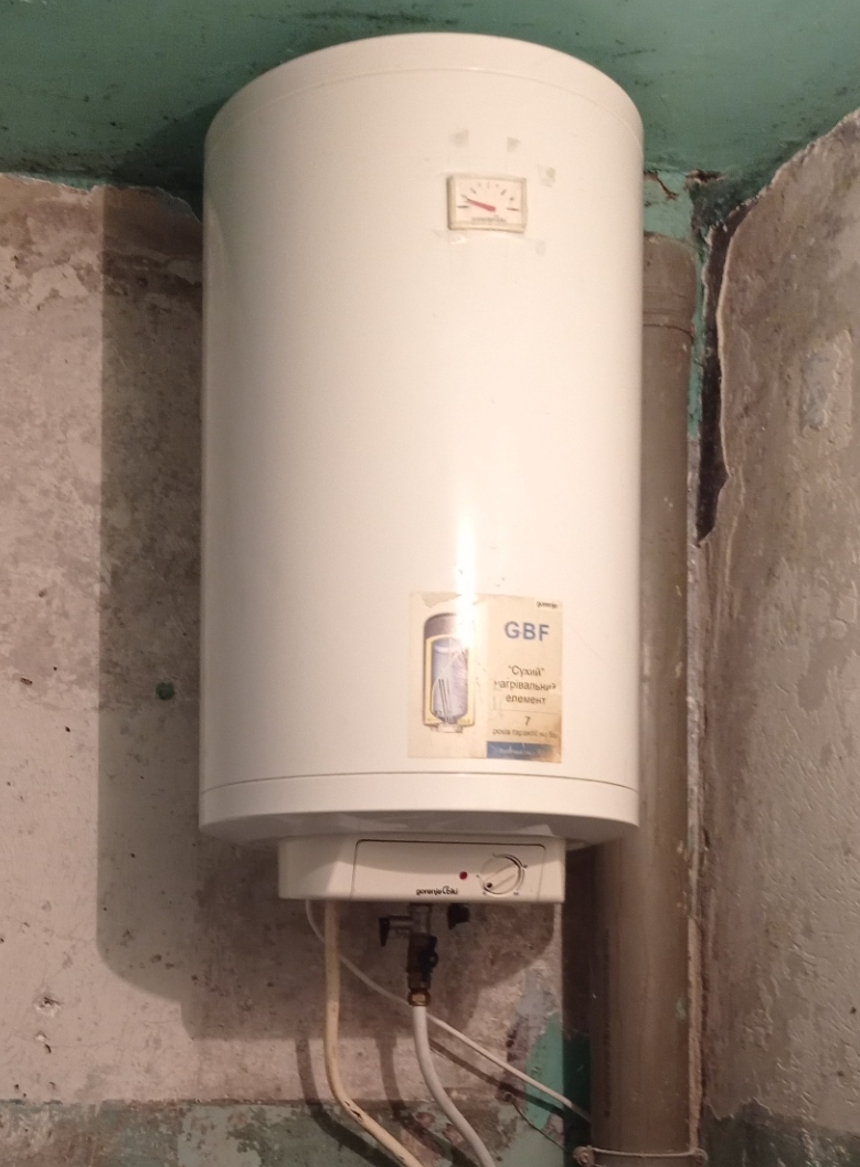

:fear: ещё один б-у бойлер купил для тёщи. У двоюр брата. Он ему от его родичей достался в рабочем состочнии. Горение 80 литров с сухими тэнами. Так брат его почистил и 2 мес пользовался пока снял свой старый на время ремонта туалета! Тоесть бойлер испытан но ему не нужён. Хотел на олх продавать. Ну я и каду давай я тёще куплю. И купыв. Скоро повезу. А то тот бойлер шо я ей летом заваренный аристо повесил, он через 2 мес опять потёк! Бида!- :confused:

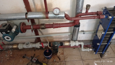

А на своём бойлере на днях промыл химией подогревочный теплообменник не снимая с конструкции. Там у меня за щёт воды отопления насосом гоняет через пластинчатый теплообменник от газ котла воду. И подогревает входящую с бойлер воду холодную! До промывки был перепад 10 градусов, после промывки 7. Тоесть в отоплении греющая вода-например 40, а в бойлер заходит 33. При том шо с колодца вода идёт 13-15 градусов.

:rolleyes: поехал поставил тёще другой бойлер. Он на 2 квт. Два тэна по тыще ват. И 80 литррв. Сухие тэны. Лет 10 мож даже-нету бойлеру.
Ха. Один тэн на 1 квт за 5 часов не-нагрел бойлер-даже на 50-60 градусов. 80 литров. Я оиключил один тэн шоб не убить проводку, бо у них там и чайник электро-и печка электро. И стиралка. Они не уследят- включат всё - и пипец проводам!

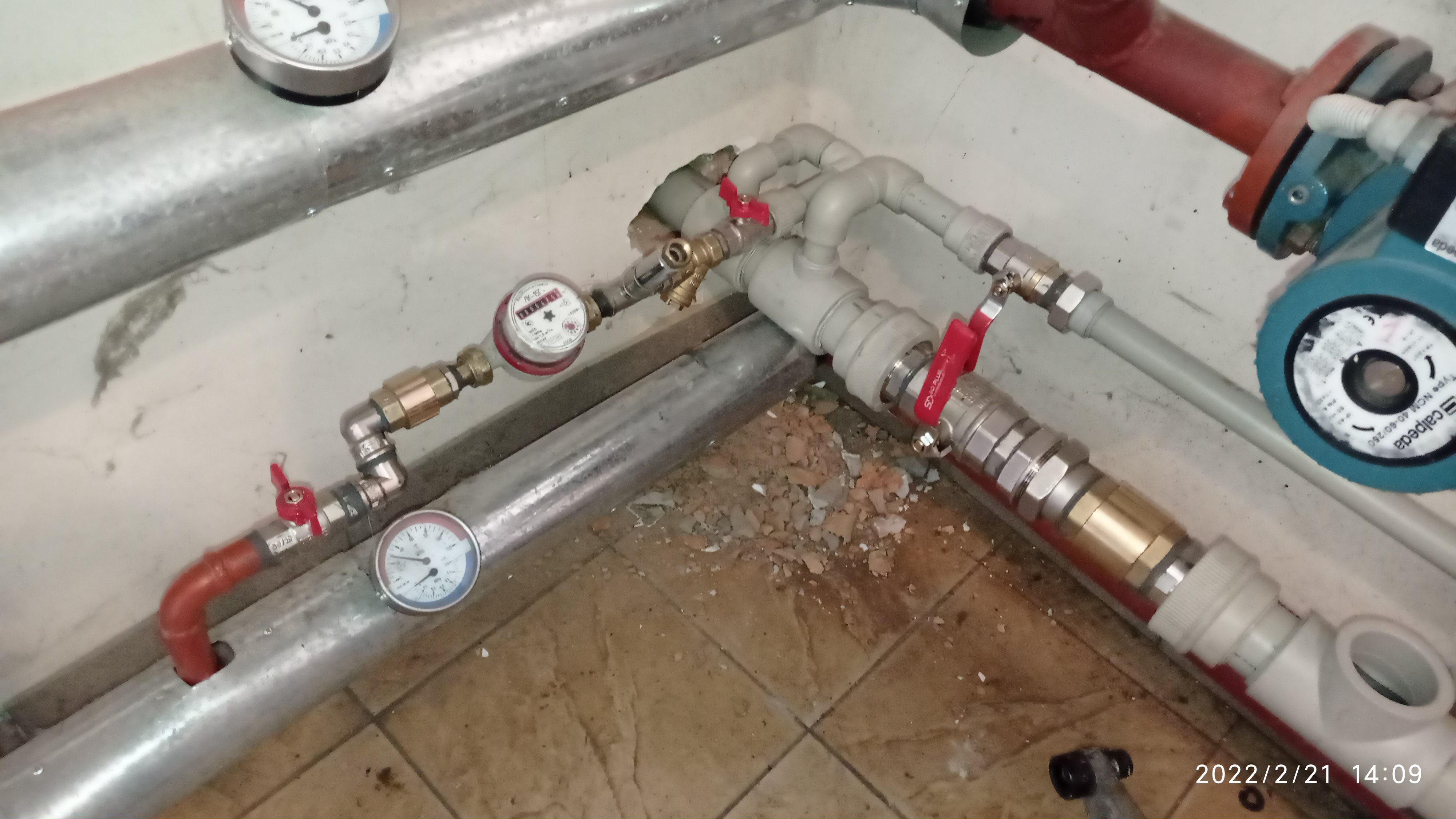

:cigar: Меняем чернягу на-пластик.63 на 32 переходим. От тупизм. Кран 2" тыщу стоит. Хотя модно было 1 1/4 поставить.
Саня, я у бати отдельную розетку сделал из щитка по такому случаю. Дома тоже дополнительную линию делал.

ну провода - то одно, а вот автомат может выбивать если всё сразу включить.
И я помню поставил дома на бойлер автомат, шоб выключать бойлер при стирке. Но потом перестал выключать. И вот шо выходит - попользовался горячей водой, включаетчя бойлер - 1600 ватт.
