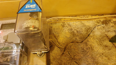

Тоесть там можно задать ток при-котором-оно должно пищать? Як воно выглядит? Оно последовательно в цепь-вклюсается как и автомат?
Сообщения: 47938
Поблагодарили: 3756 раз
Непрочитанное сообщение Антон80 » Вт фев 22, 2022 19:44:18
Обычное токовое реле. Любое. Последовательно с любым проводом. У меня РТ-40.

Непрочитанное сообщение Антон80 » Вт фев 22, 2022 20:46:22
У меня так. Последнее фото -просто корпус, в котором самодельный зуммер.

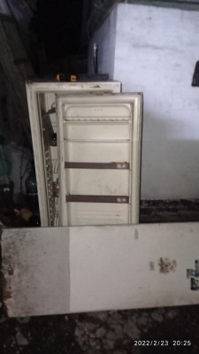

Непрочитанное сообщение X-TAZ » Ср фев 23, 2022 20:28:05

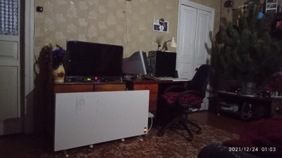

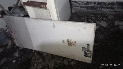

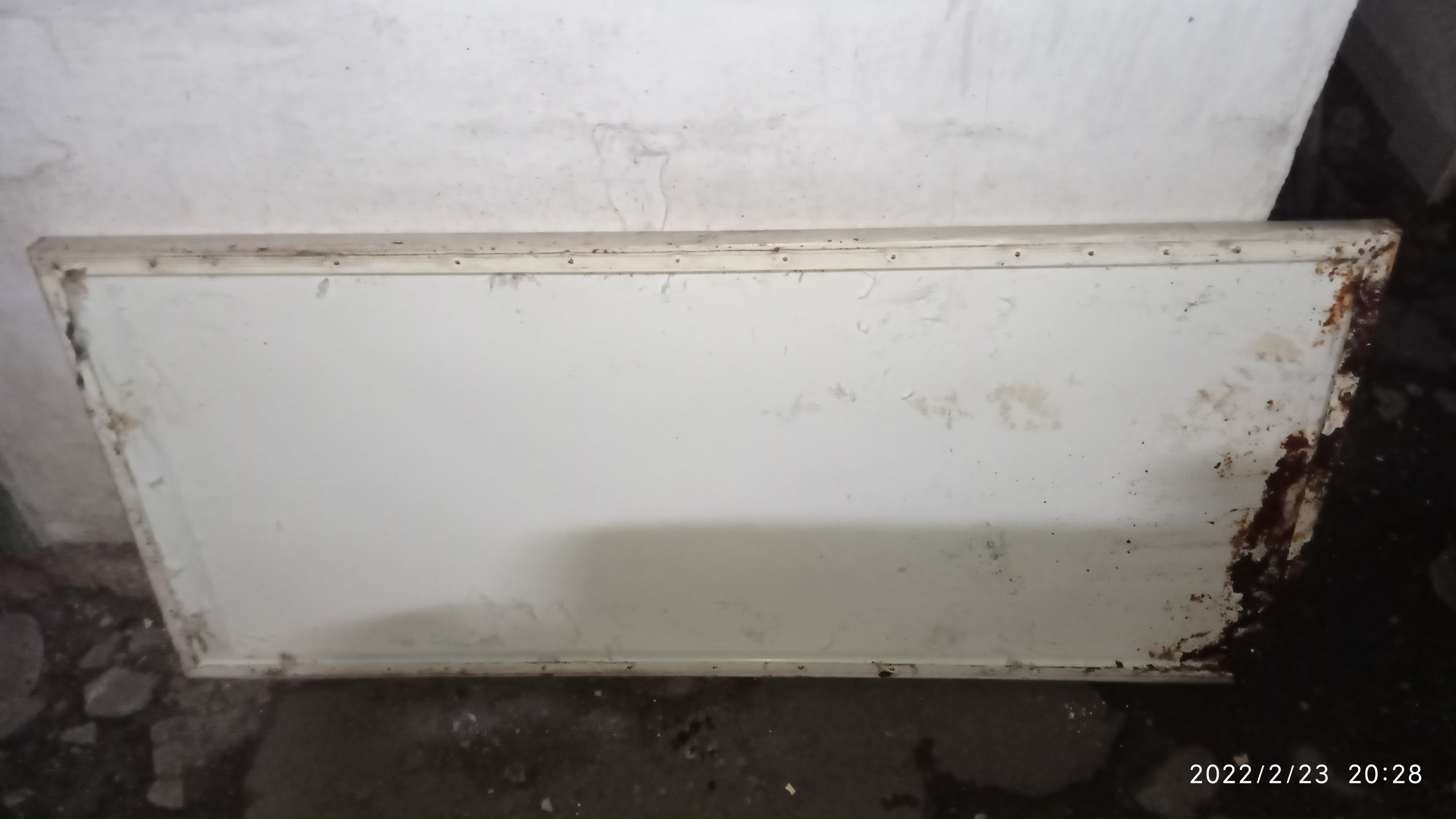

:D итак. Хочу вам представить мою будущую Термоплазу. Оригинальная стоит 3700 грн таких размеров!
Разбираем холодильник. Передняя панель Термоплазы будет тупо из двери холодильника! Низ двери подржавел. Обрежу сантимов на 10. Длина будет 1.2 метра. А так даже конструктив передней панели точ точ почти как у оригинальной! Края согнуты! Нужно токо низ и верх посверлить отверстия для конвекции.
Задняя стенка будетэлибо тоже из боковины холодильника, либо можно найти тоненькую оцинковку шоб закрыть зад.
Термостаты и греющий кабель уже в наличии.
На данный момент стоит вопрос как поведёт себя краска холодильника при нагреве до 100. Градусов. Обдирать мтарую и красить термостойкой или нет. Сеаружи то потом можно покрасить, а мотэвнутри она-частично уже вздулася и может сдирать и на-голый петалл клеить кабель.
Вопрос-с краской обследую щас путём настройки утюга на 100 градусов и приложу через тряпку на панель. И определимся так.
Отправлено спустя 1 минуту 1 секунду:
Фото заготовок и оригинальной Термоплазы.

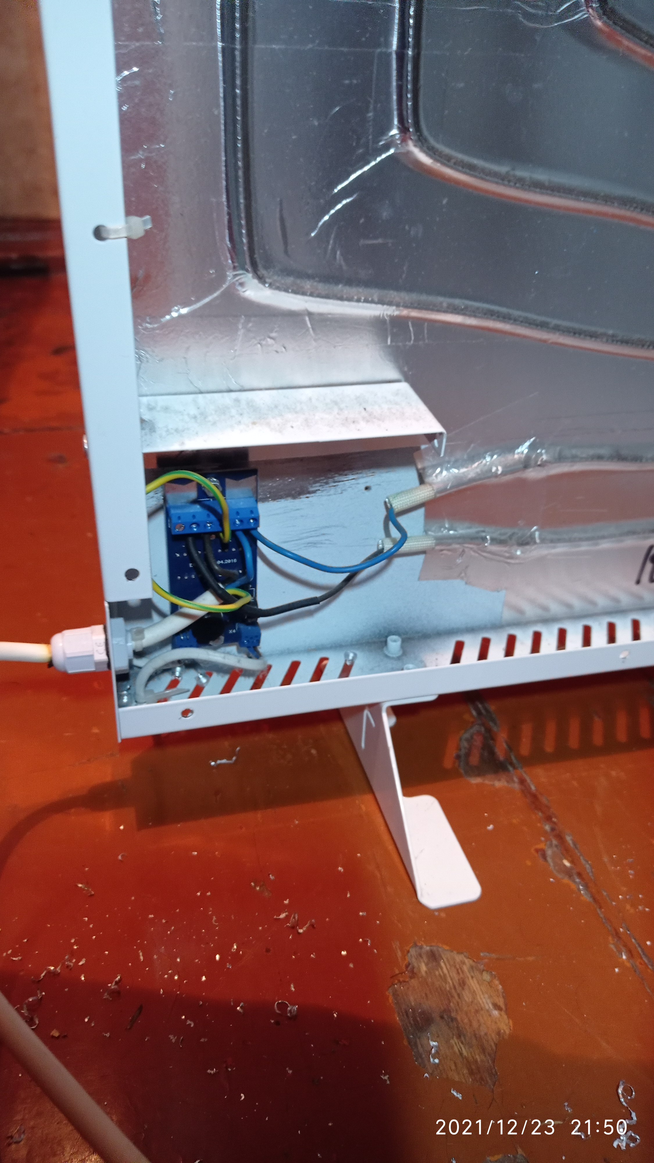

:fear: Оцэ насмешили в видео - нагревательный элемент, произведенный в германии. Сука я ж открыл и там провод греющий скотчем прилеплен к передней панели! Провода 8 метров по 10 грн-метр цена!

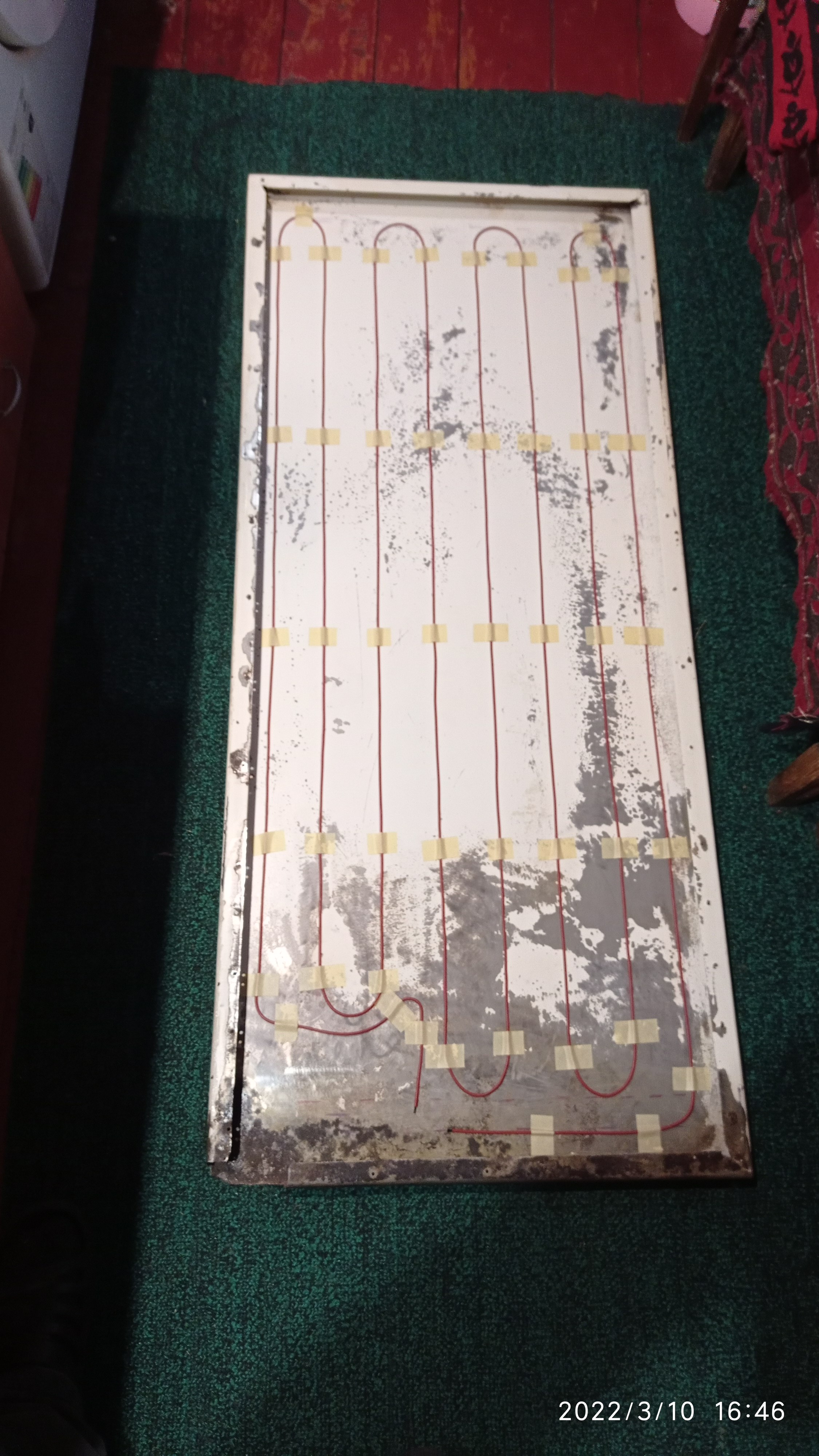

Непрочитанное сообщение X-TAZ » Сб мар 12, 2022 19:05:22

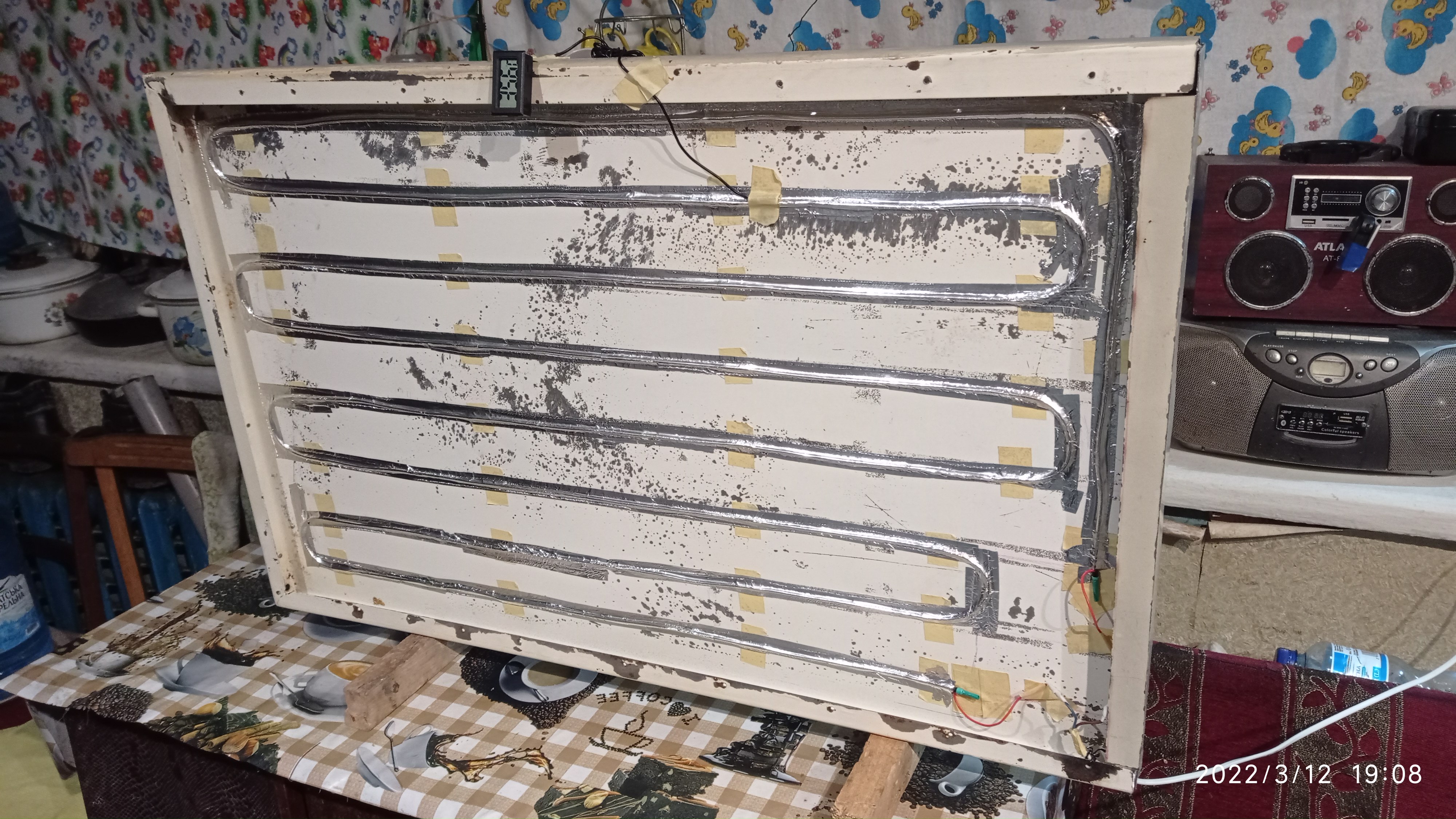

:fear: длина 1.3 м. Кабеля 10 метров. кабель 12 к 33 ом.
Температура поверхности максимальная 38-40 градусов при комнатной темпер 20 градусов. Мощность 150 ватт. Мало.
Обрезал кабель до 7.5 метров - уже начало нагревать до 45 поверхность. Но низ 15 см холодный, бо два витка убрал. Мощность 170 ватт. Замерял вифи розеткой.

Непрочитанное сообщение X-TAZ » Сб мар 12, 2022 19:08:50
Корпус огромный. Обрезал корпус до 0.9 метра. Уложил кабеля 7 метров. Поверхность греется теперь до 48-50 градусов. Не более. Мощность электрическая 210 ватт. Ток 0.95 ампер. Чудесно
Отправлено спустя 7 минут 6 секунд:
Термоплаза оригинальная такого размера, которая имеет мощность 700 ватт, скорее всего имеет кабель греющий 66 ом. Бо длина кабеля там тоже 8-10 метров. Греется поверхность и до 100 градусов! Ограничено термостатом!

Непрочитанное сообщение X-TAZ » Вт мар 15, 2022 0:57:34
Заднюю стенку нужно было закрыть. Крашеный кусок металла сосед дал. Почти подошло. Подогнал. Шоб расширить функционал обогревателя решил намотать имеющиеся ещё 7 метров кабеля на заднюю стенку. Правда из 3 кусочков соединил. Вышло 6.6 м. На передней 6.9.
Верх и низ корпуса насверлил отверстий для конвекции.
Решено поставить 2 выключателя. Шоб либо одну сторону включать либо другую, либо обе.

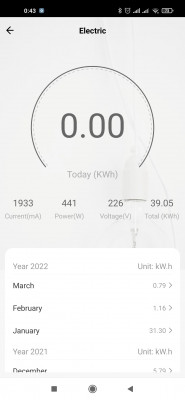

Итого получаем общаю мощность 440 ватт. Ток 1.930 ампер. Макс температура в верхней части панели 50-51 градус. внизу чуть ниже. Когда был только перед, то макс нагревалось до 47-48 градусов. Не было 50. это при 20 градусах с комнате.

Непрочитанное сообщение X-TAZ » Вт мар 15, 2022 0:59:10
Показания вифи розетки.
