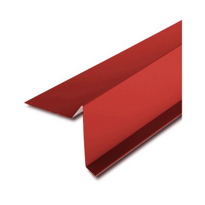

Непрочитанное сообщение andy » Ср янв 29, 2020 19:49:41
Всем прЮвет!!!!!!!!!!!!!
Как согнуть сию хрень
на мансардной крыше?

в каких целях ты его гнуть собрался? Сей торец?

действительно :hmmm:, торцевую планку просто подрезают и совмещают, просто ребро без прокатки не согнешь без деформации вокруг :|

Не, Анатолий, мне угол нужно согнуть из этого :hmmm:

Что бы положить на угол верхней и боковой крыши.
Вооооооот. А как...???

а зачем? просто подрезал обе под углом и совместил.
тебе герметичность там нужна? обмажь мастикой сверху, а с торца чуть внахлест и склепать заклепкой в цвет или саморезом, снизу хрен заметишь
Отправлено спустя 42 секунды:
да и не нужна там герметичность, сверху же кровля на нее ляжет
Отправлено спустя 57 секунд:
Толь, с компа начерти как внахлест и совместить, а то со смарта неудобно это все...

Всё, дошло, спасибо. Вот я тормоз :rlc: :psih:

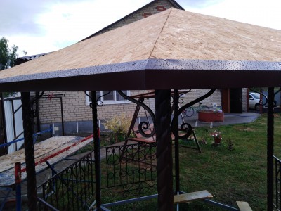

вот я торцевую планку (капельник) совмещал на беседке
Отправлено спустя 1 минуту 38 секунд:
вверху левая подсунута под правую, правая подрезана под углом, с низом заклепывать не стал заморачиваться, и так аккуратно подогналось :D

Это понятно. Мне надо будет крепить ветровую планку :-)

а разницы никакой :shifty:

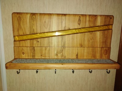

Сделал ключницу, распустил отломившуюсю ветку жирдели. Понравился рисунок древесины, в тему получился матовый лак.
Сообщения: 7515
Благодарил (а): 2564 раза
Всё о стройке, ремонте и отделке жилья - II
Непрочитанное сообщение PECHKIN » Сб фев 01, 2020 13:23:26
Красиво :thumbsup:

Тут я, извините, ошибся конечно, это местные абрикосы, через е. Распилил ветку на бруски и склеил.
