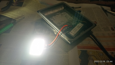

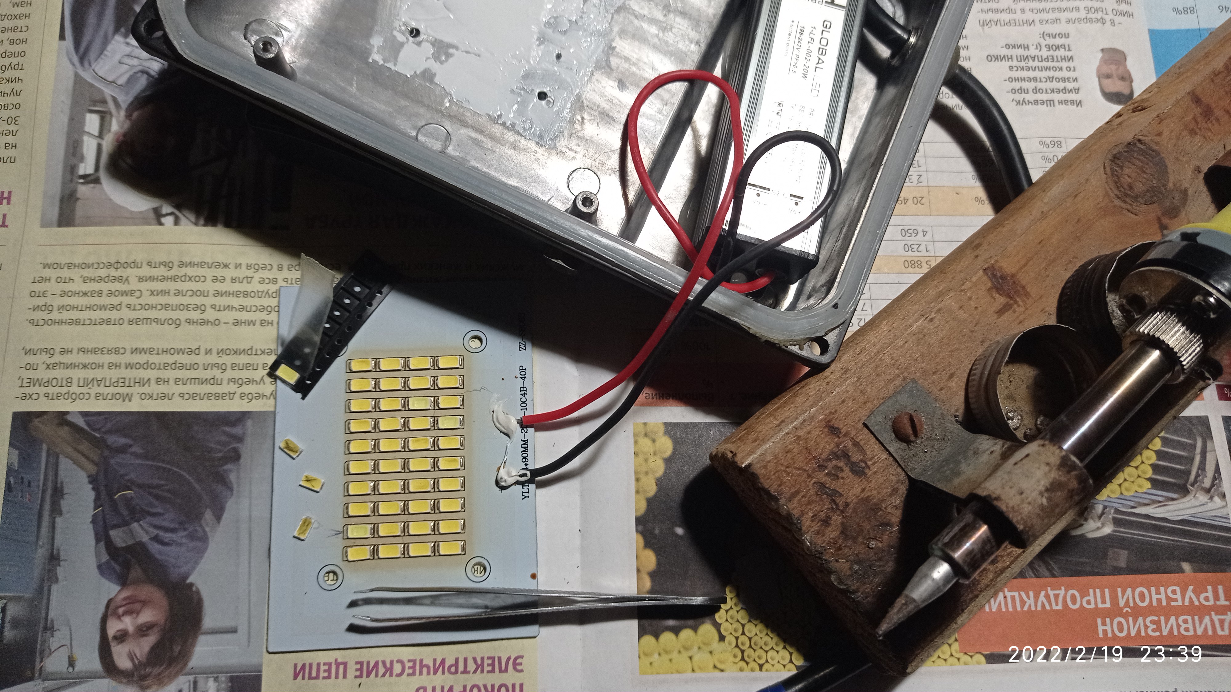

Прожектор сосед принёс на ремонт. Нащюпал я 3 дохлых диодика. Причём диоды точно такие як у меня есть ещё 4 штучки. Ща запаяю
Отправлено спустя 42 минуты 24 секунды:
:thumbsup: и вуаля! На алюминьке диоды. Грел под тем рядом где диод паяльником, снявши с паяльника насадку. Тут точно такие диодики як у меня.были в наличии. Всё работае! И спаяв красиво.
Спасибо Максимилиану за подсказку як он грел утюгом всю плату!

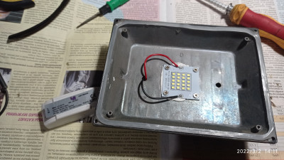

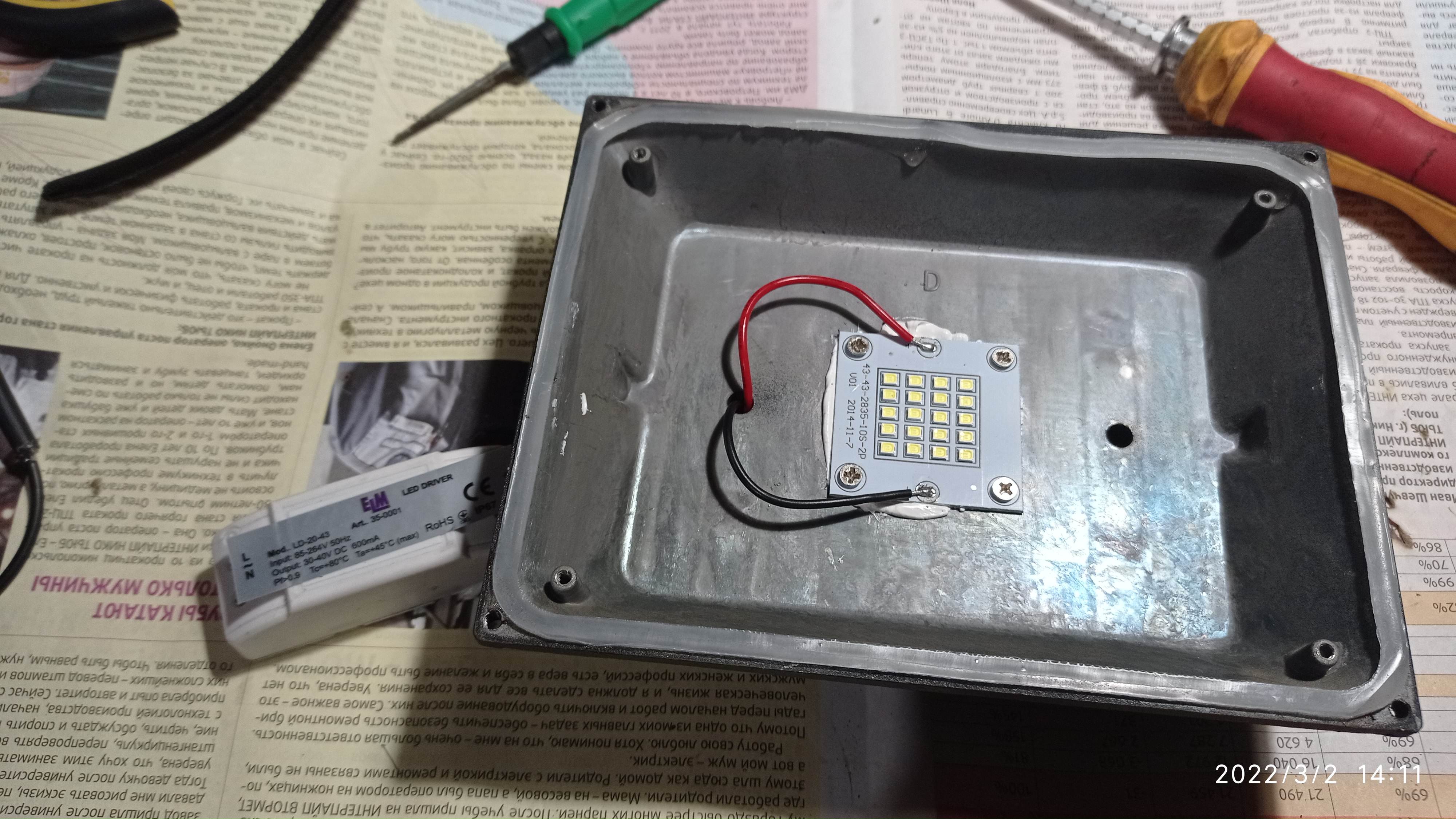

Справыв ще один прожектор. Один диод на замену. Но чёто новые диоды не светяца, но всё остальное светица! А без новых диодов-нишо не светица. :confused:
значит по параметрам не подошли, но цепь восстановлена - вот и светятся :)
