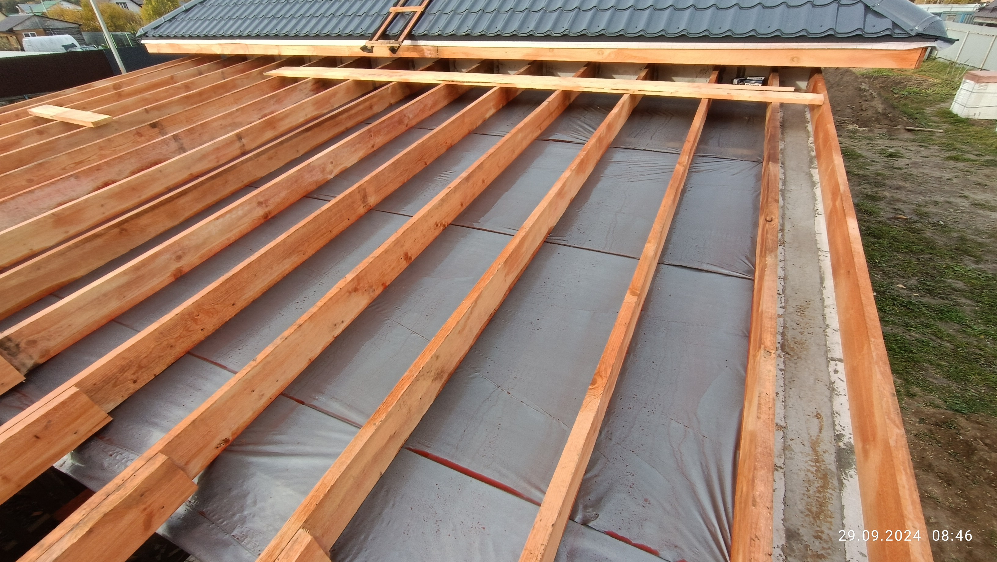

В общем все стропила и часть обрешётки на пару раз обработаны. Опрыскиватель штурм под макита-акб показал себя с отличной стороны. Рекомендую в покупке с маркетплэйсов.

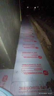

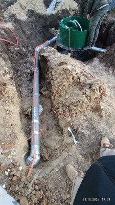

За последние дни дом был утеплён эковером и оштукатурен под сетку на два раза, приготовлены закладные с обеих сторон дома для ввода разного, установлена дверь в гараж, приготовлены закладные на ворота под ОСБ чтобы на зиму гараж законсервировать (пока там клей и материалы для отмостки), смонтирован контур заземления и кабель затянут в дом, выровняна разуклонка под отмостку и выложен утеплитель, вкопана станция евролос 5 про с тремя кольцами под перелив, закрыт контур утепления на крыше. Жду монтажа карнизов и мембраны плантер гео. Неделю жду газовиков и техплана чтобы на кадастр дом поставить. Очень долго :|
