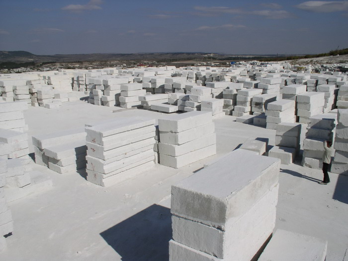

Есть планец пристройки.
Но как правильно это сделать, что бы стены не отходили от основного дома...
Уже мозг выпаривается :slap: :cry:

andy писал(а):Но как правильно это сделать, что бы стены не отходили от основного дома...
Никак :psih: . В большинстве случаев это и произойдёт из-за осадки фундамента. И никакие закладные на спасут. Хотя, может и повезёт.

я засверливал в фундамент старого дома арматуру 12...там блоки...ну типа ж.б опор...а в новом доме ленточный...вроде все нормально...вот уж года4

andy писал(а):Есть планец пристройки.
Из чего дом, кирпич, бревно...?

Иван64 писал(а):Из чего дом, кирпич, бревно...?
по углам альминские блоки, остальное ракушняк.
фундамент фуфло.
фундамент фуфло.
Привязывай новый фундамент к старому арматурой. Что за альминские блоки?))

Иван64 писал(а):Что за альминские блоки?))
те что ближе.
размер: ширина~80/90см, высота~ от метра и выше, толщина~ 40/50см

На пеноблоки похоже... Самый надежный вариант, это врезаться в эти углы из блоков, как кирпичная кладка. Через ряд в старых блоках вырезать нишу под новый блок, тогда у тебя все свяжется как единое целое, и будет продолжение стены. Пеноблоки режутся обычной ножовкой с большим зубом

эт не так то просто...эт не пеноблок :no: ...вот цитата с форума одного :D
http://ask.zelenopol.net/questions/ques ... skijj-blok
Решили в этом году сделать небольшую перепланировку квартиры - хотим объединить спальню с балконом, чтобы комната стала больше. Балконную дверь и окно сняли без проблем, а вот с камнем, на который крепилось окно, не можем справиться. Квартира строилась в советское время, и в качестве камня использовали альминский блок шириной в 60 сантиметров. Пробовали убрать его с помощью перфоратора, в итоге сняли около 10 сантиметров и перфоратор сломался. Кувалдой тоже не особо получается снести. Может есть какие-то другие способы???
Добавлено спустя 3 минуты 8 секунд:
известняк короче :yes:

Раз он такой крепкий, тогда все связывать арматурой

артур с писал(а):эт не пеноблок
точно. и стоят они вертикально. на фотке просто лежат на базе.
артур с писал(а):эт не так то просто...
мои сверлятся обычным сверлом :psih:
артур с писал(а):известняк короче :yes:
Он разный бывает. сосед его перфом берет.
Иван64 писал(а): Самый надежный вариант, это врезаться в эти углы из блоков, как кирпичная кладка. Через ряд в старых блоках вырезать нишу под новый блок, тогда у тебя все свяжется как единое целое, и будет продолжение стены.
завтра фотки сделаю углов дома.

Иван64 писал(а):С какого материала будет пристройка?
планируется ленточный фундамент и ракушняк.
Можешь показать как он выглядит

andy писал(а):фундамент или ракушняк?
Ракушняк

ленточный фундамент
ракушняк
Добавлено спустя 54 секунды:
размеры 35-40 на 18-20

Что то ракушняк не открывается
Добавлено спустя 4 минуты 1 секунду:
У тебя размеры в см или в мм?
