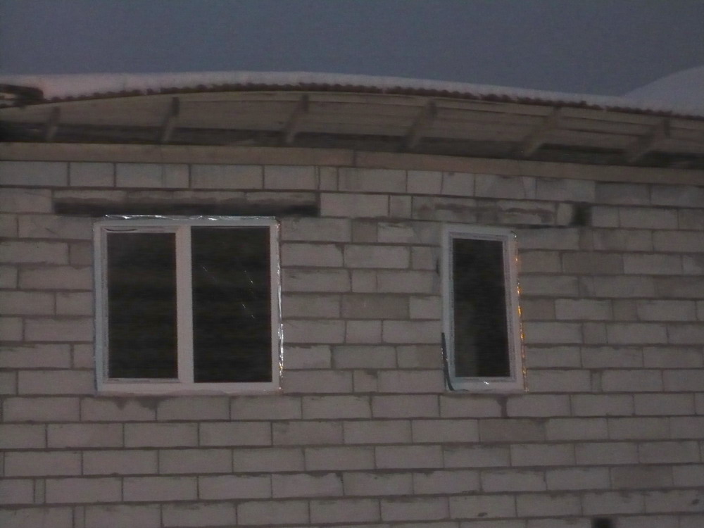

Буйный писал(а): Я тебе попозже выложу фотки итогов строительства дома из говноблоков
Воть

Буйный писал(а):Воть
Конструкция верха стремная какая-то :crazy:
Там матицы есть вообще?
