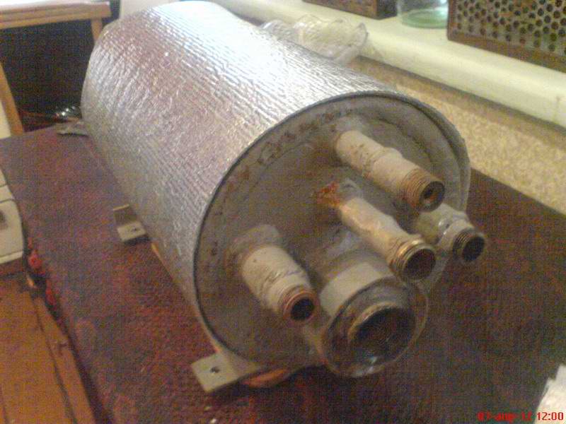

Непрочитанное сообщение X-TAZ » Пт май 24, 2013 23:14:00
X-TAZ писал(а):У меня бойлер самодельный - там я вварил резьбу под вкручивающийся тэн.
Вот он мой бойлер...с тэном под нагрев от системы отопления.

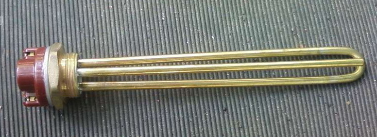

Непрочитанное сообщение X-TAZ » Сб май 25, 2013 18:15:51
Ну вот наконецто приобрёл новый тЭн. 1200 ватт. Как и должно быть - тэн работает тихо пока чистый.
А старый тэн выглядит вон как. Опять его распёрло от перегрева из-за вон какой накипи, которая обсыпалась только после того как тэн распёрло.

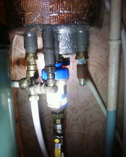

Непрочитанное сообщение X-TAZ » Сб май 25, 2013 18:30:43
Будем Исследовать работоспособность вот этого фильтра против накипи СВОД АС на колодезной воде. Сколько проживёт тэн....

Непрочитанное сообщение X-TAZ » Сб май 25, 2013 18:34:44
артур с писал(а):это даже после ионообменной смолы...????????....все равно так Тэн расхерачило
Сгоревший тэн начал работать без фильтра и за месяц зарос накипью, потом я установил фильтр, и через 2 недели тэн сгорел...Потому что Накипь, образовавшаяся за месяц, не очистилась с него. Теперь новый тэн начинает работать уже с установленным фильтром. Предыдущий через 2-3 дня уже начал шуметь при нагреве... интересно как будет этот.
