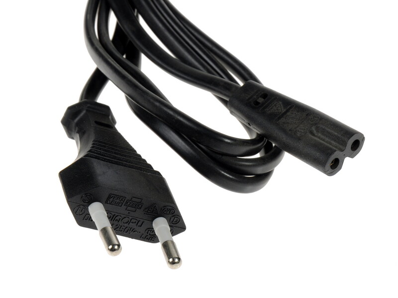

Сколько стОит такой шнурок?

Буйный писал(а):Сколько стОит такой шнурок?
Действительно, погуглил, просто поражен: всего-навсего 15...45 гривень.
