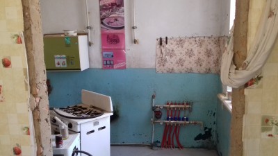

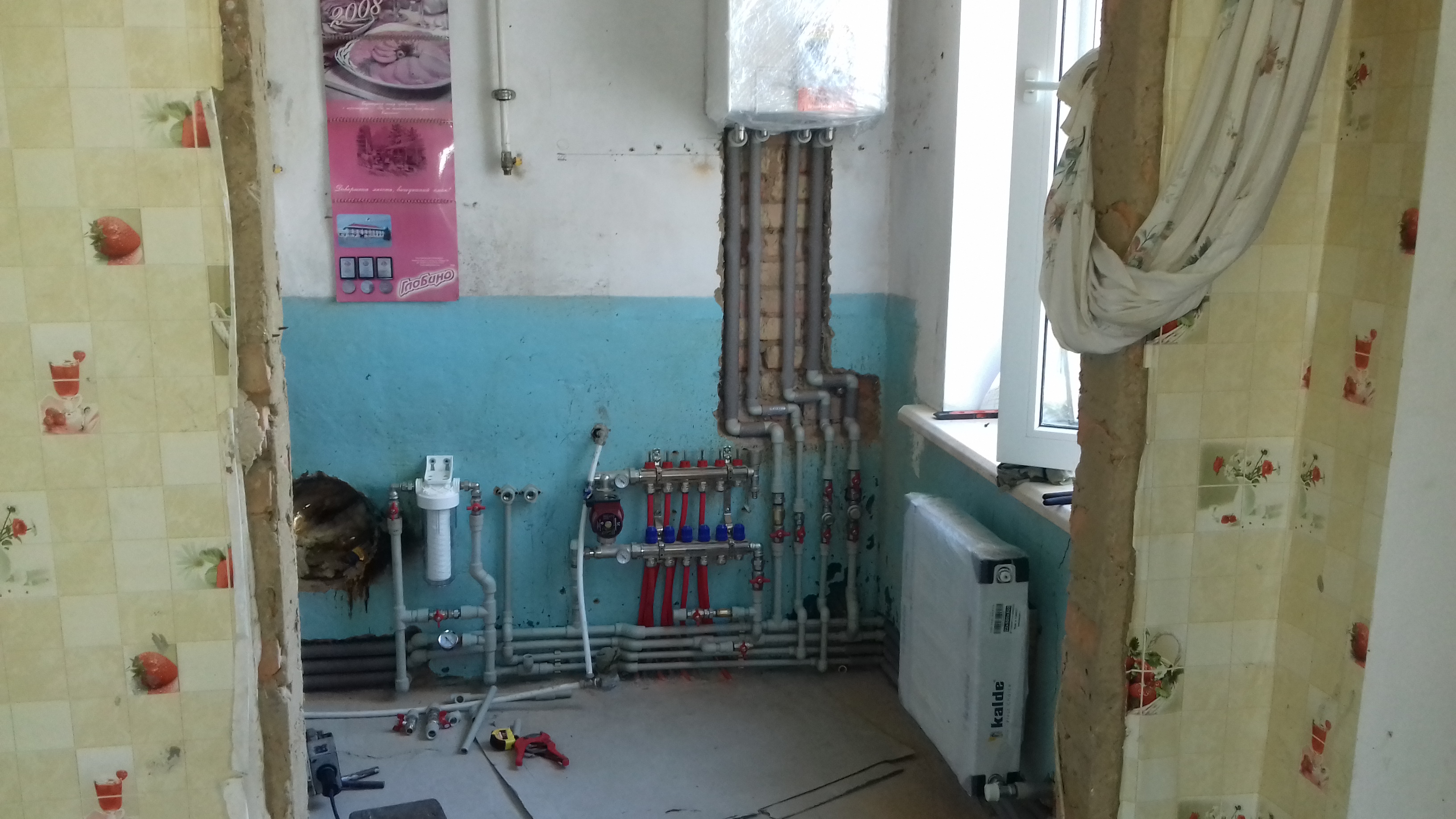

Цэ я щас паяю. Сам. Один пакует помогает. Сверлит стены. А я паяю. Два пая токо придержали паялтник. Осьальное всё сам.

Непрочитанное сообщение Буйный » Пт авг 14, 2020 5:18:59
А чё в красно/синие утеплители не прячете трубы? Щас так по моде :rolleyes:

Непрочитанное сообщение X-TAZ » Пт авг 14, 2020 5:32:09
Пластик не сильно изоучает тепло

Непрочитанное сообщение X-TAZ » Пт авг 14, 2020 18:28:58
:fear:Фух . допаял! Токо термоманометры вкрутить и можнно заполнять водой. А. И сварка котла с баком. Сварщик сам кажуть заварит. А потом проводами с лёгкой автоматикой обвяжем и пуск. Это на турбазе пару котеджей топить хотят .

Это не колбочки, а расходомеры ! Удобно выставлять одинаковый расход воды по всем контурам!

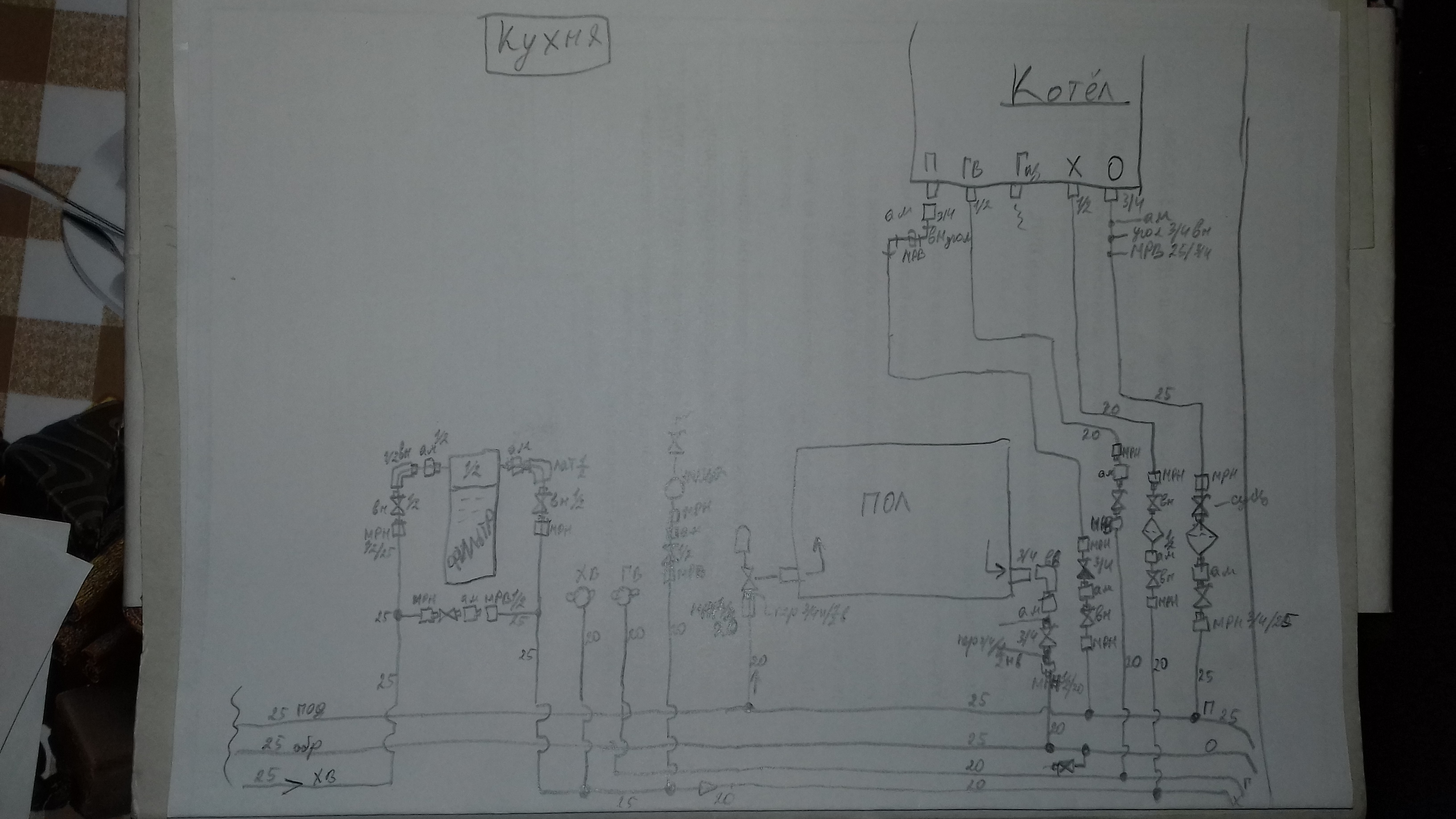

:fear: вот так я проектирую считаю рисую отопление и воду на часный дом.
Отправлено спустя 6 минут 17 секунд:
Расписал, разрисовал. Там токо количеством отводов может отличаца. А так должно всё совпасть. А тут показал нашему проектанту с фирмы ту котельну шо я спаял. Так он сразу спросил - а вы по проекту делали!? Гггг. А я грю да - в голове был проект! Причём первая и основная порция материала закуплена лет 5 назад! А щас за 4 дня - 4 приезда подвезены остальные недостатки и всё спаяно. И говорю шо зато у-нас на фирме по нашему проекту для нещасного настенного котла , который соединяется тремя метрами трубы, наши снабженцы ездили раз 10 за два дня подвозили недостающее для монтажа!

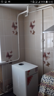

Отэтот котёл вот меняли вайлант -

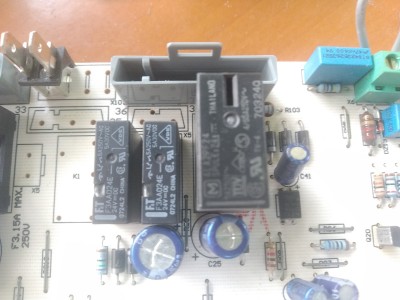

X-TAZ писал(а):
Чт авг 13, 2020 1:30:30
Напруга появл и пропадает на турбине - меняем реле на плате.

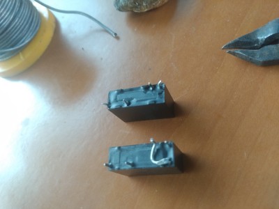

в общем СПАСИБО Саня - замена реле решила проблему :) Пришел сегодня аналог, не совсем он совпал по ножкам, одна мимо, но проблема решилась ;) Оригиналы тоже заказал, но они в пути на порядок дольше, а воды горячей то нет ))) На фото видно что да как, в чем так сказать разница и как решается :)

Непрочитанное сообщение X-TAZ » Вт авг 18, 2020 21:58:54
:pinch: а ещё можно просверлить там де-нада если ножка не совпадает. Если площадка та.
Это реле - частая проблема в котлах. Не зеаю почему насос в 60-100 ватт не убивает реле-насоса. Точнее ооочень релко убивает. А вот турбина всего в30-50 ватт часто гробит релюшки.

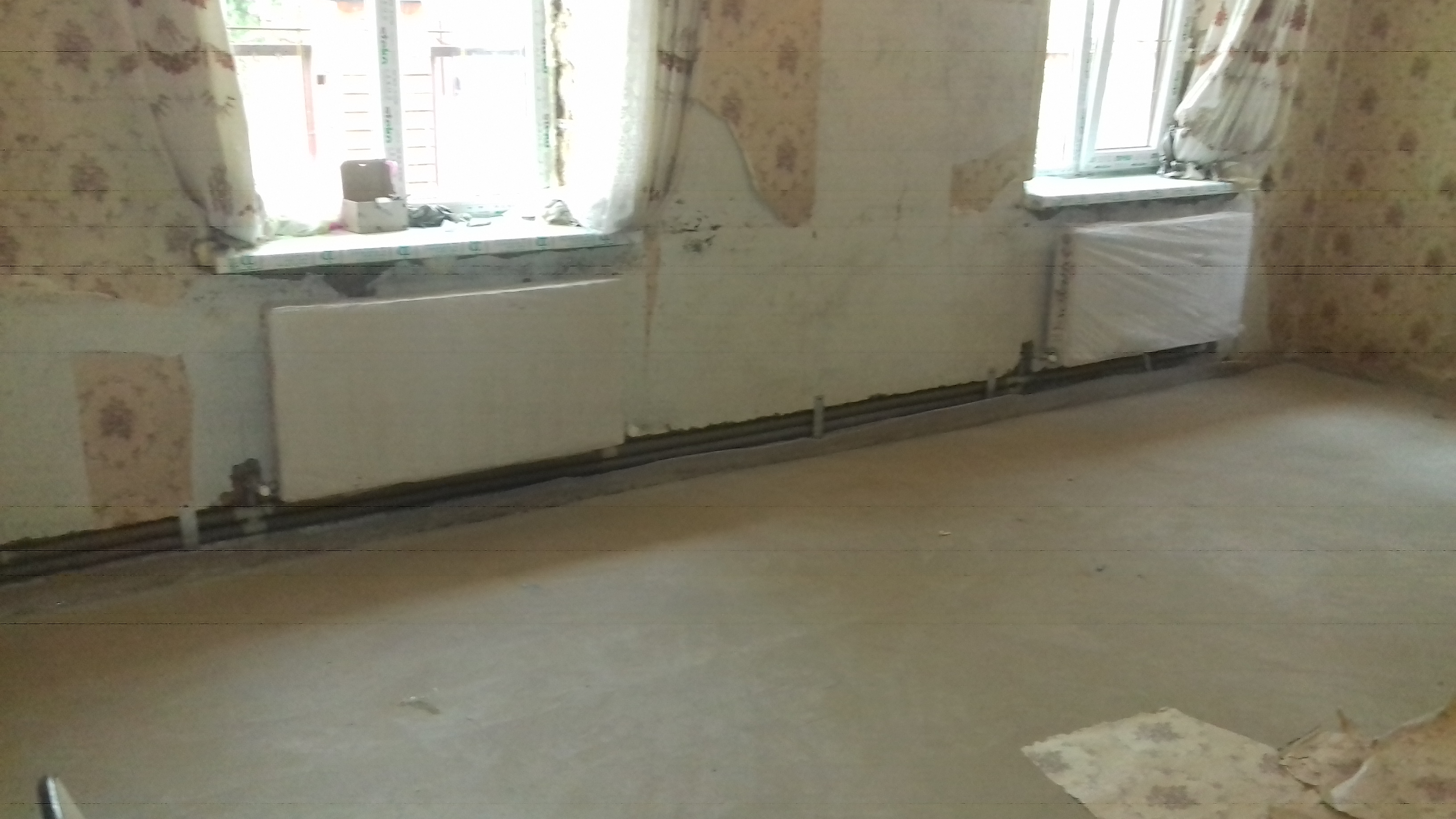

Три дня колупался тут в кухне. Терь остались попроще 6 батарей

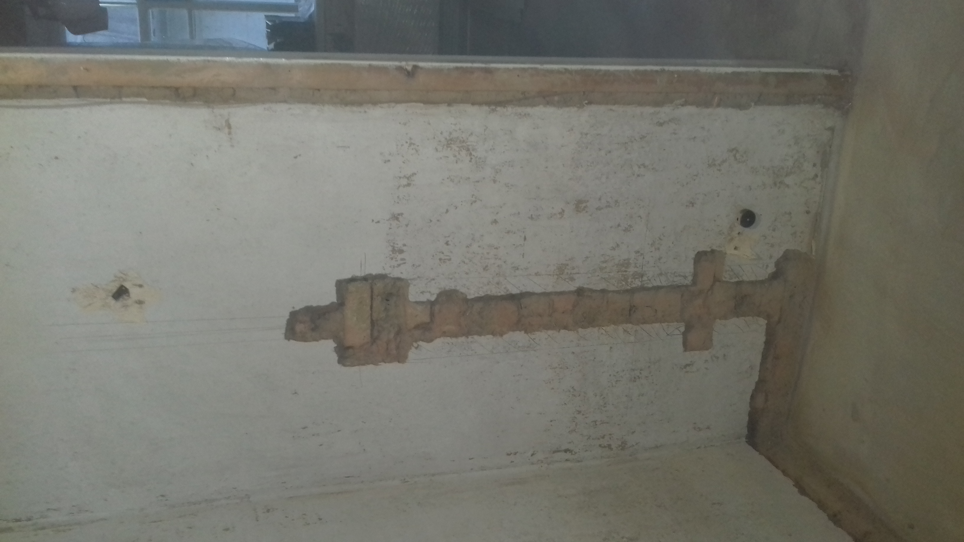

Спаять то я спаял, стаоался, а смысл.?!?! Всёравно половина закроется гипсом, а половина в шкафу будет.

:fear: Капец. У меня почти весь день ушол шоб повесить батареи две эти. Проштробить и пропаять жах. Так долго када сам работаю. Ну ничё. За две батареи 1800.ну правда часа полтора доканчивал в кухне. И проштробил в ванной. И начал в 9-30. И ло 19-30. Сам.

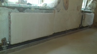

Непрочитанное сообщение X-TAZ » Пт авг 21, 2020 12:43:46

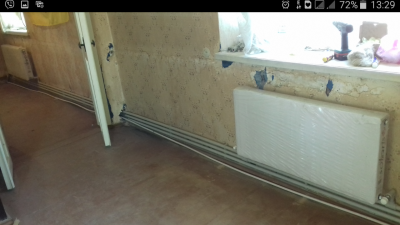

Вот. Ои стены отхожу на 20 мм планку. Гипсом общивать будут. Тут штукатурка- глина неровные снены.

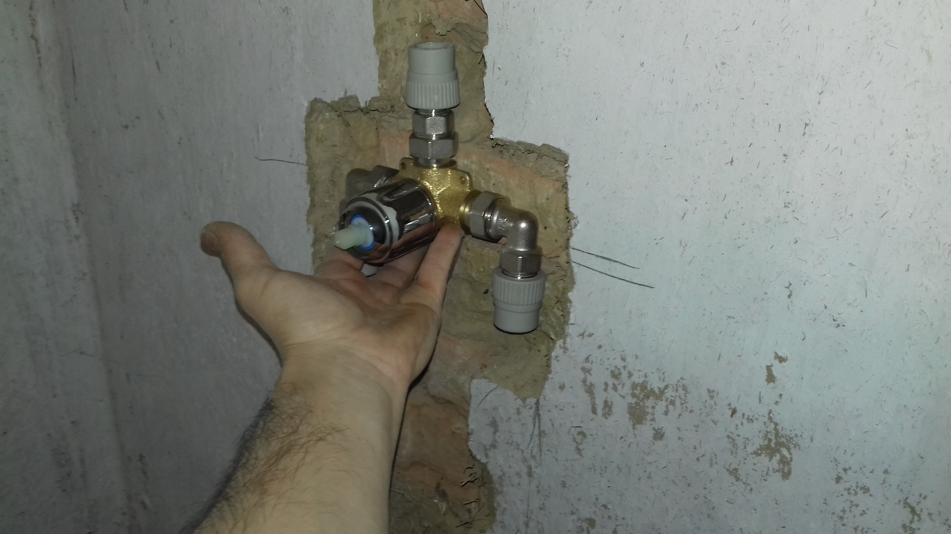

:pinch: сёдня с 10:30 утра установил, проштробил попаял ещё две батареи. Плюс ещё две поцепил и клипсы пробил. Понаружи трубы будут. Токо хозяин блин не 7 комплектов кранов радиаторных купил, а 6. Токо сёдня я заметил. А завтра паять уже.
Кстати нада инсталяцию ставить и гигиенич душ. Никала-не ставил. шось и-не хочу. Мож отмажусь.
Также надумал а не втулить ли краник на хв и гв в сторону ванной! Шоб если порыв вдруг на длинной линии до впнной, то можно в кухне водой пользоваца! Токо куда?его там тулить блин. Вижу токо лёгкий вариант если отсеч впнную виесте с котлом. Тогла и гв не будет нигде. А краник был ьы в тему. То ли просверлит хтось трубу, то ли ещё чего. А так кухея и улица с-водой хололной остануца! Наверное втулю всётаки.

:thumbsup: да и кстати, краники на хв и гв всей ванны я втулил! Воооон в самом углу. Американки закручивать неудобно, но надеюсь не придёца их там часто-крутить. А эфыект кранов налицо - трубы в ванной не доведены, а хв и гв на-кухне и на-улице уже идёт по новым трубам! :thumbsup:
Отправлено спустя 2 минуты 28 секунд:
:fear: всётаки решил для удешевленич и простоты и компактности использовать пррэкраники на-неответственных участках. Так - на всяк.случай. это на душевую лейку одну - на смеситель. Под ванной влеплю. Прям вровень со стеной. И оч вероятно поставлю такой кран на инсталяцию. Вдруг када-оо придёца менять штатный кран на геберите.
