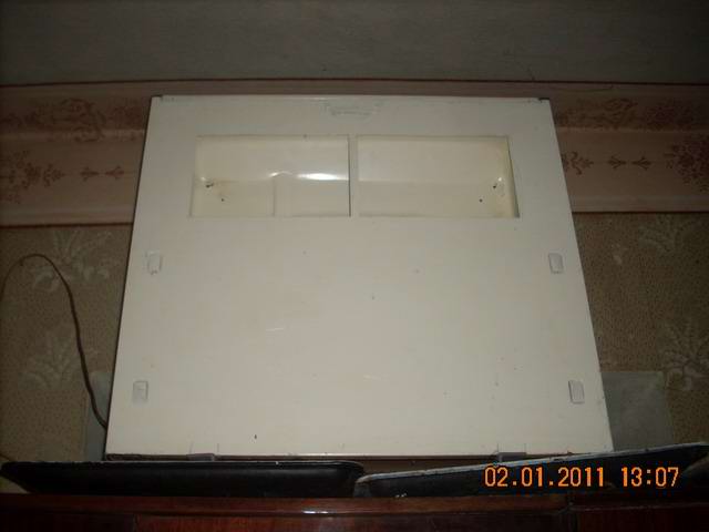

Токошо измерял работу своего домашнего самодельного кондиционера, работающего от системы холодного водоснабжения . На данный момент вода после кондиционера идёт на капельный полив огорода.
Вот шо получается :
- Скорость протекания (расход) воды через кондиционер - 1 литр за 3 минуты.
- температура входящей в кондиционер воды (воды с колодца) +14 градусов.
- Температура воды после кондиционера +23.
- Температура воздуха перед кондиционером +26
- Температура воздуха На выходе с кондиционера +23.
Это был слабый режим. Если сделать расход воды больше, то естесственно воздух охлаждается больше.
Вот ещё один режим работы, измерял в другой день :
- Скорость протекания (расход) воды через кондиционер - 1 литр за 1 минуту.
- температура входящей в кондиционер воды (воды с колодца) +13 градусов.
- Температура воды после кондиционера +19.
- Температура воздуха На выходе с кондиционера +19.
- Вытяжка работает на первой низкой скорости.
Если так проработает кондёр полчасика, то в комнате будет градусов 20... даже холодно получается.
Вот шо получается :
