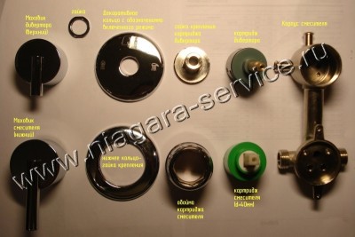

Непрочитанное сообщение mik58 » Пт окт 04, 2013 21:17:08
хочу поделится опытом ремонта душевой кабины
тут есть хорошая статья, по ней я и мои друзья ремонтировали душевыё кабины
http://www.semerka.info/forum/viewtopic ... 15#p304215
добавлю от себя две вещи
1 во многих кабинах наружная гайка имеет внутренний ВОСЬМИгранник(обойма картриджа смесителя) под специальный ключ, я сделал этот ключ из сантехнической ВОСЬМИгранной гайки обточив её на наждаке каждую грань на 1 мм
2 обычно используются картридж картридж D40 BL SD #3 или аналогичной имеющийся в вашем месте проживания они не дефицитны и не дороги выпускаются и отечественным производителем, информация по ценам
http://www.maxidom.ru/remont_i_stroitel ... ran-buksy/
аналогично можно поменять картридж в смесителях с одной ручкой
