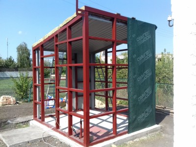

VVB писал(а):
X-TAZ писал(а):Каким вобще боком наружу правильнее?
Светлая-слева - это лицевая сторона.
X-TAZ писал(а):Волной широкой прикручивать к каркасу или узкой?
Если кровля - то крутим в узкую полосу И ТАК, ЧТОБ БЕЗ ПРОГИБА. Тогда вода будет стекать "с горки".
А если забор или стена - то крутим в широкую полосу ДО УПОРА.
В обоих случаях светлая - это лицевая.
Шото не сходится! Нам пришли отливы и углы такой формы, шо лицевой получается тёмный цвет! Кто-то даже сказал шо светлая - это грунтовка, а серая - краска!
Я тоде думаю шо площадь прилегания больше, лучше, когда крутим в широкую волну. Но нам пришлрсь крутить в узкую.
Добавлено спустя 3 минуты 38 секунд:
И углы внутренние надо походу лепить сверху листов. Для скрывания щелей и неровностей. Но мы лепим внутрь их, прошлые разы так делали. Нам никто не объяснял ничё. Так и прокатило. Наружные же углы сказали лепитх сверху листа. Проффессионалы однака!
А во какая-то крутая гидробаръер пришла. Мембрана украинская какая-то.
Добавлено спустя 7 минут 53 секунды:
Тем боком, где наружное покрытие и не смотри на ширину волны. По фоткам плохо видно где какое, но похоже Иван прав, т.е. крутим в широкое «днище».
VVB писал(а):Если кровля - то крутим в узкую полосу И ТАК, ЧТОБ БЕЗ ПРОГИБА.
Ни в коем случае. Вся кровля крутится только в «дно», это не шифер.
Кровля - да- не шифер. Там же ж резиновые шайбы. Точнее шайбы с резинками. Шоб не протекало. Так шо прогибы не причём!
А про покрытие вон прикол был - пришли недостаточное количество листов синего цвета, и нам шеф сказал лепить синим внутрь, и котельная стала светлая! Но углы наружные слепили синие! .

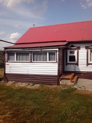

В прошлом году утепляли и обшивали сайдингом дом, нынче добрались только до прихожки, ну правда там и окна поменяли и внутри доделки были.
Было
Стало

Красыва конешно. Пенопласт купил. И чопики. Терь токо надо время выделить для себя. Бо на выходных людям отопление паяем.

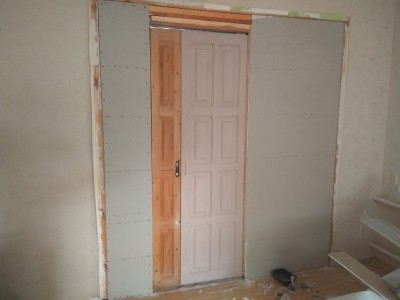

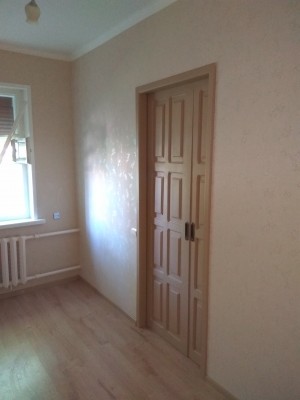

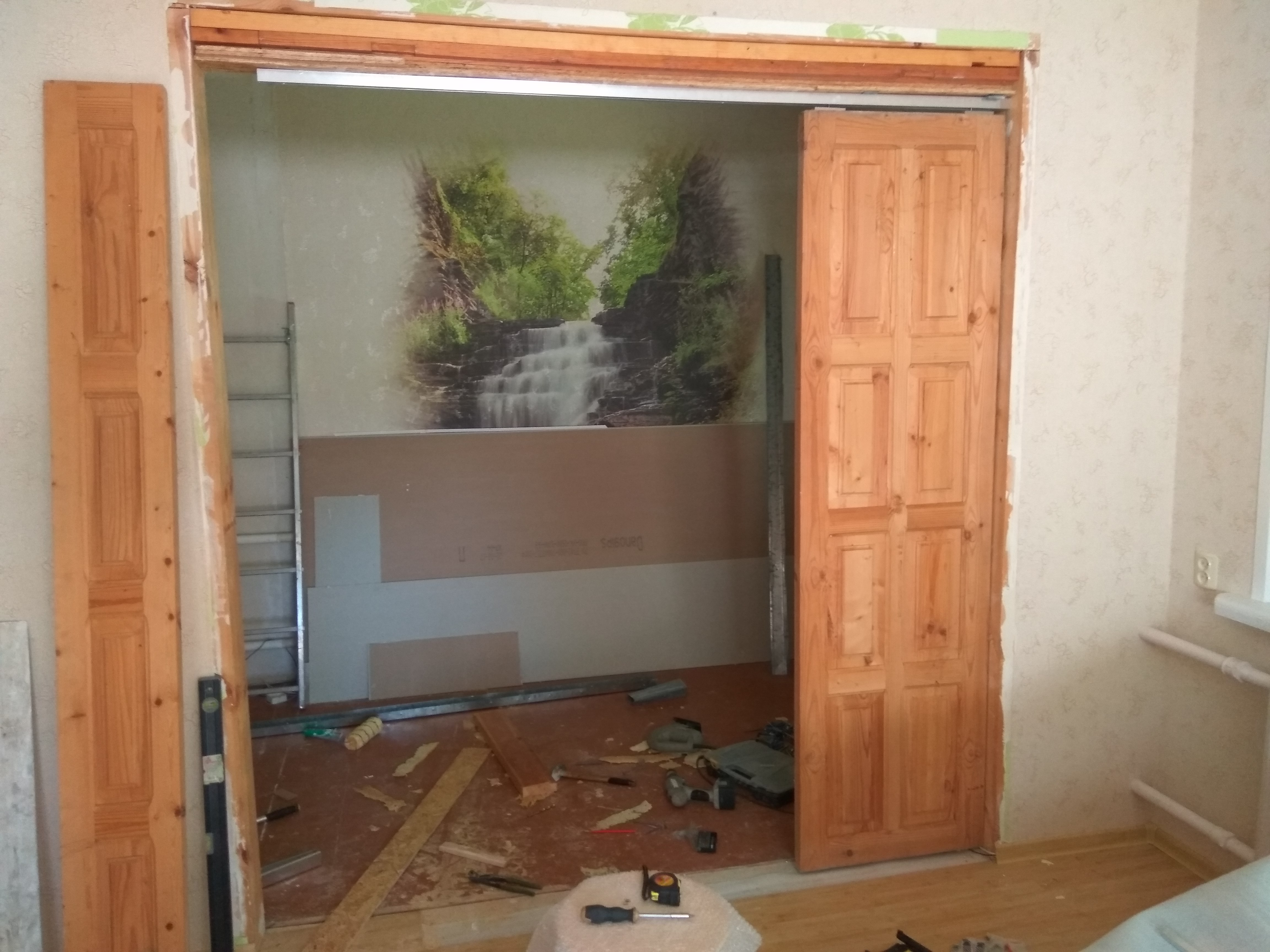

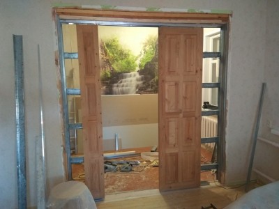

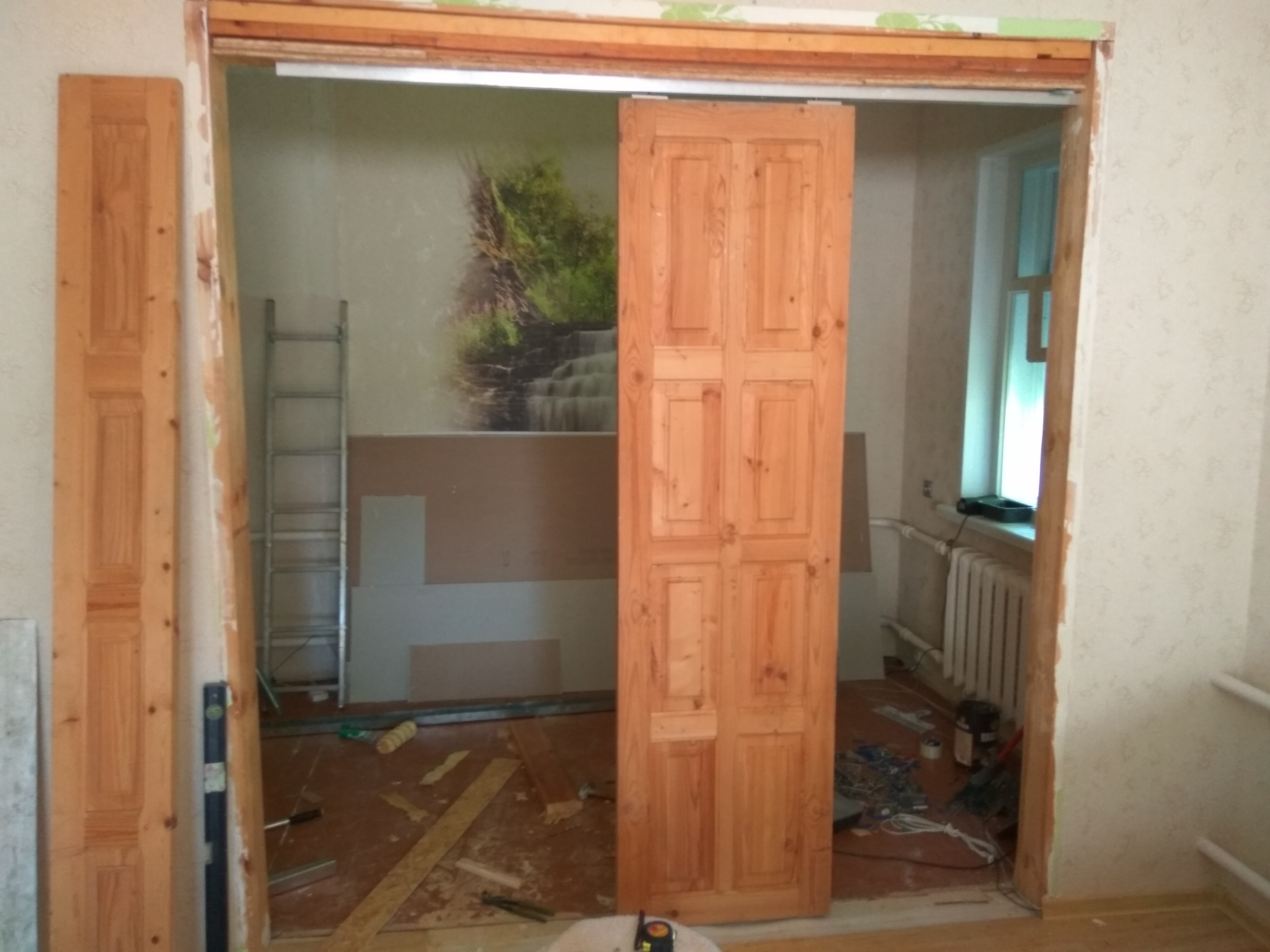

что, сбылать типа мечта идиота, куплено жилье типа частный сектор, дом годов наверное 70-80, саман обложенный кирпичем, фундамент метр над землей, потолки высоченные, двери одни по 2,5 а это плюс 30 процентов к дверям покупаемым в гамазине под заказ, короче, 4 сотки, 4 комнаты площадью как квартира 70 квадратов, всем хватает но и жировать не получиться, с другой стороны все в шаговой доступности, центральная улица видна выйдя на переулок, на участке небольшой гараж, который уже хотелось бы перестроить в большой, кухня летняя из двух комнатенок, сарайка, саритир типа летний, плюс яма сливная которая вопреки положению при подключению к городской канашке должна была быть засыпана, но предыдущие владельцы не засыпали, и ладно, не мешает, дом конечно не без изъянов, но в целом весьма не плох, при покупке видел что какая то байда с газом, и хозяин всячески уходил от ответов по поводу газа, и документы на него не были оформлены, и на кухне была вытяжка явно для какого газового прибора, но вместо прибора в вытяжку торчала кухонная вытяжка, странно подумал я, и как оказалось позже не зря, уже после покупки начал приводить все порядок, и конечно я был прав на счет труб, как оказалось в доме была не санкционированная перепланировка газа, котел вместо как потом из архива горзаза выяснилось стоял настенный новафлорида вместо АОГВ, где должна была быть колонка там и была труба вытяжная, колонки уже не было, но её месте стояла плита куча беготни, и конечно денег, сначала переделали план (не помню сколько заплатил), потом купил котел бош, думал, думал и решил что в моих условиях ставить раздельно котел и колонку будет накладно и в плане места и в плане денег, котел вышел со скидкой 26 тысяч, повесил и припаял сам, я не особо хорошо к котлам настенным, как то не доверяю в надежности, но у нас весь город, почти на них, и частные дома и квартиры везде такие котлы решил брать, решающим аргументом был нагрев воды, в аогв как я понимаю маленький объем нагреваемой воды, да места все таки настенник мало занимает, и переделывать под аогв обратно нужно было много, в общем, купил перепаял повесил сам, потом пришлось еще опускать его, что бы вытяжка труба влезла, короче, по мимо котла, к новому году подходила замена счетчика газа, решил менять разом, счетчик что то около 6 тысяч, за весь монтаж больше 20 тысяч, точных цен уже не помню, но все теперь согласно плану, и как положено по закону :) короче за весь газ вышло наверное тысяч 60 :rlc:
пока суть да дело, делал небольшой ремонт внутри, у прежних хозяев одна маленькая комната была поделена на две части в одной была сделана гардеробная в другой кабинет, буквально стол и стул, нам такое не надо было, тем более что было это сделано гипсократоном, поломал, дверь вторую зашил, большой проход в кабинет зашил, а раз он уже был, и места довольно не много, предложил жене сделать двери купе, а раз опять же было место в стене, решил их делать именно в стену, для экономии места, двери опять же были от прежних хозяев, да двери деревянные не самые хорошие, но что бы съэкономить решено было ставить их, тем более все остальные в доме так же двери деревянные видимо вентиляторного завода, потому как почти все "крученные вентилятором", ну дално, то дело такое десятое, потом как нибуть поставим, а может и не будет, в общем видно будет.
было
стало
поломал
толщина стенки и двери не позволяла использовать стеновой профиль, выкручивался как мог, где то даже использовол потолочный, воткнув в него металлический профиль, да трудоемкость повышалась по сборке перегородки но выхода не было, в итоге имхо не плохо получилось, вторую дверь в соседнюю комнату просто зашил, забив её с трамбовкой минватой, что бы была хоть какая то шумоизоляция, и надо сказать в целом это удалось.
по мере этого вешал котел, есть только пара фото в процессе установки, паяльник брал у родственника,

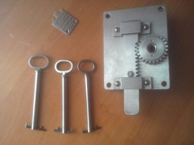

Нужна информация по «мелкосерийному» замку.
Типа «Журавль», только наоборот и ключ не складной.

Да его же открыть очень легко, судя по конструкции. Подвижную часть ключа сделать без зубчиков и шероховатой. Или вообще клеем намазать .

bilbo писал(а):и ключ не складной
В 90-х у меня на магазине такой стоял, ключ НЕ складной, честно прослужил много лет.
Но сейчас, на гараж или магазин - я такой не поставлю.

Антон80 писал(а):Да его же открыть очень легко, судя по конструкции
Не угадал. В каждом из двух отверстий стоит подпружиненный штифт, которые фиксируют барабан от несанкционированного проворота в закрытом положении засова. Т. е. пока они не будут оба нажаты барабан не провернётся.
bilbo, я вопроса не понял.
