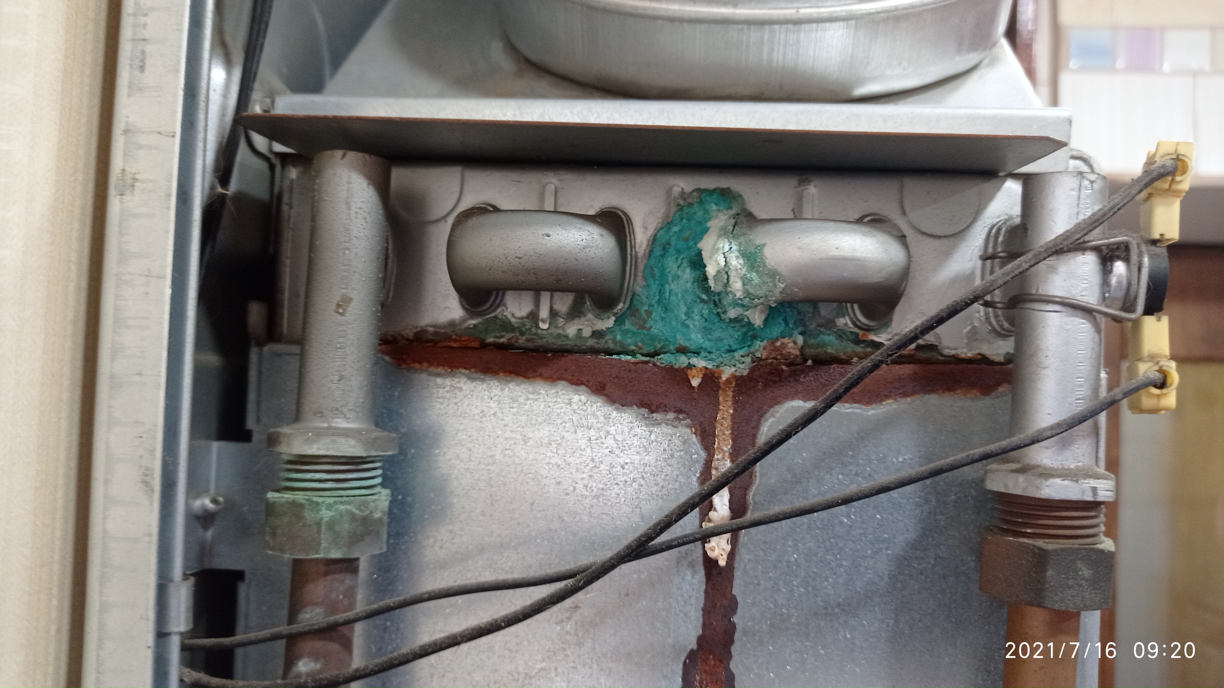

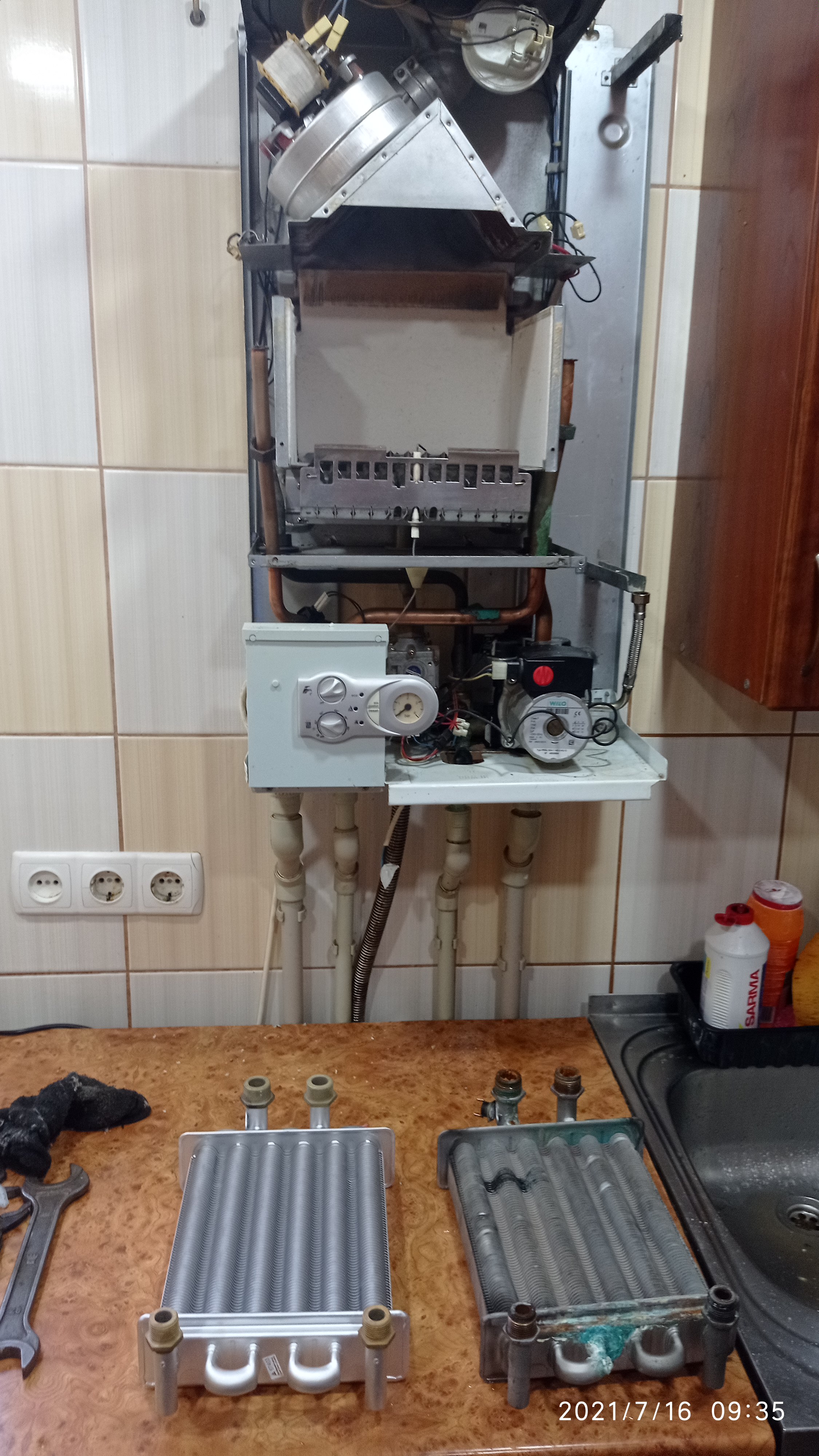

Непрочитанное сообщение X-TAZ » Пт июл 16, 2021 10:38:35
:fear: теплообм заменил с котле

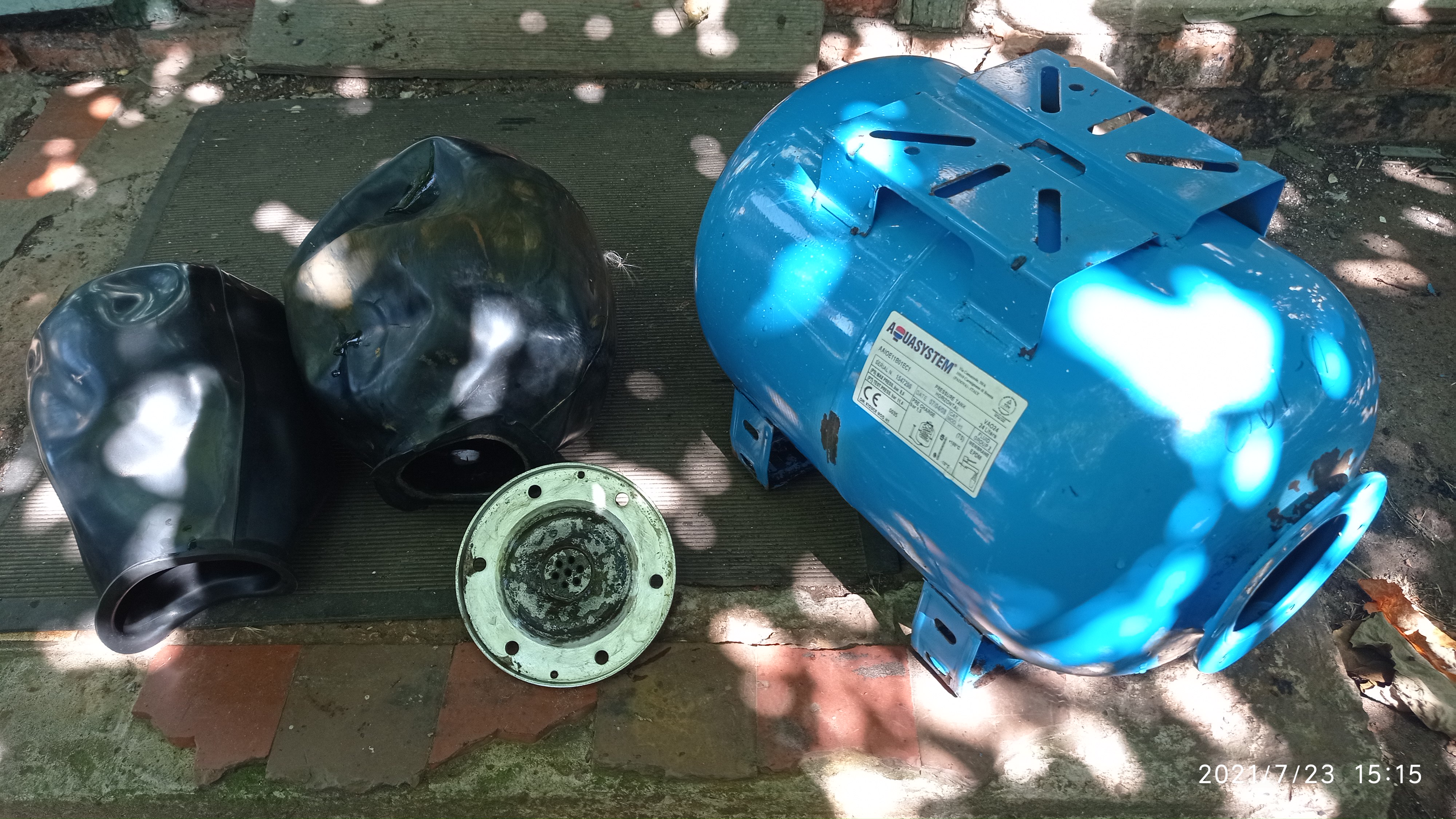

Также обнаружил шо у меня в гидроакуме аквасистем 24 литра который, которому тоже лет 10 вдруг стало мало очень воздуха и в нём куча воды осталось когда я сбросил давл воды. короче начала пропускать груша! Причём не сильно рэпнула, а дето свищик. Точно такое ж на днях у чувака обнаружилось. Хотя он недели две назад фланец менял и воды не было в воздушном отсеке! и мы искали дырку в груше и не нашли. Знач свищь.
Короче со своей я воду чуть слил с золотника и докачал одынычку. Вот два дня пашет норм. Но грушу новую я сёдня купил. 95 грн. Ще не менял.

:fear: а груша-новая нипадходит. Диаметр 95 мм, а старая 80.
Трещины на старрй груше нету, но похоже свищи на горловине. Там на эмали на?фланце были заусеницы! продавило. А так бы ще работало всё.
Бак почистил подкрасил, фланец не тёк, я-его ещё внутри пару Слоёв клея покрыл.

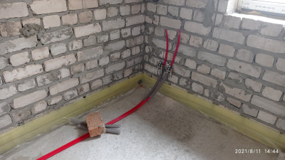

В котельной заменили металл на ппр. Бо тёк уже в разных местах. Металл тёк. Затапливал. Лет 10 котельной. Може 8
Отправлено спустя 2 минуты 30 секунд:
А в двухэт доме распаял брат ппр в стяжку и в стены под батареи. Когда зальётся и заштукатурица будут вешаца батареи и вытягиваца со стены патрубки в пене и соединяца. Перед заливкой есественно испытается всё

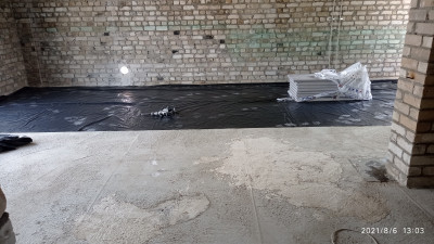

Непрочитанное сообщение X-TAZ » Чт авг 05, 2021 20:26:45

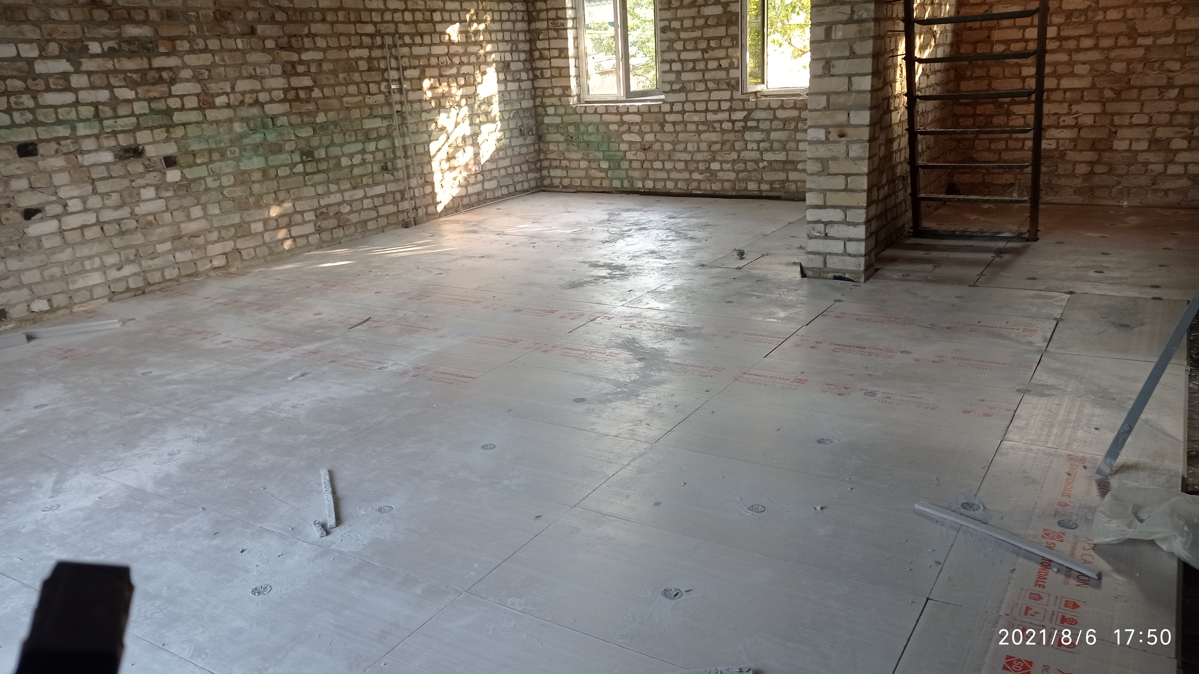

:fear: :fear: Я полистирола насчитал вдвое меньше чем надо! Хотя продавец хоть ьы перещитал чи шо. Кажу нада на 95 квадратов пенопласта. Я насчитал 70 листов. А правильно - 147. 70 листов стоили 8500 грн! ПрикиньТе это нужно ещё стокоже. Жах.

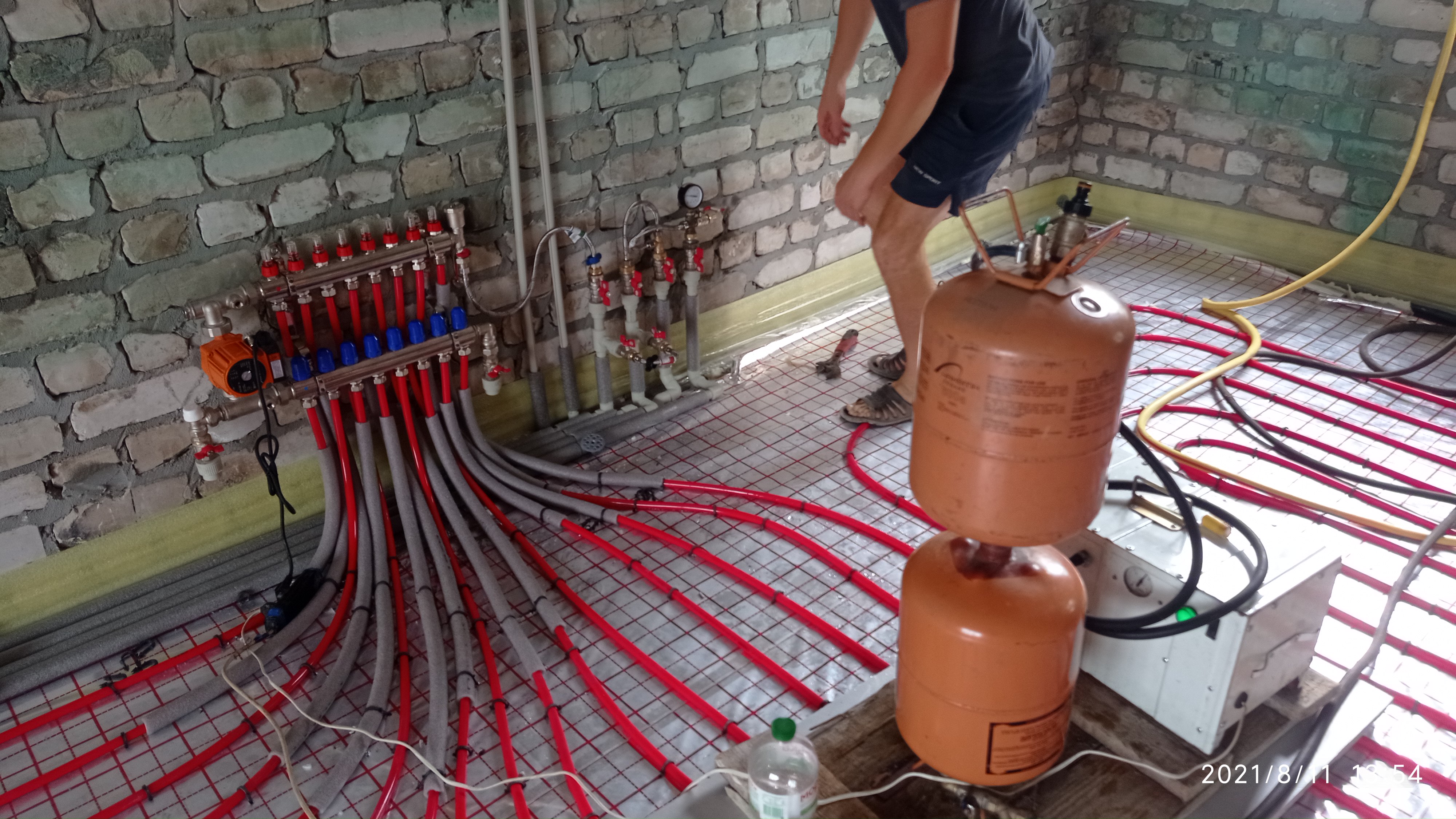

Та по разному можна. Но в данном случ я не считал 6 метров штробы в кирпиче. Плюс на каждой батарее по 0.6 метра штроб. Плюс день у меня ушёл на уборку помещения шоб подмести и-перфом подровнять полы для устилания полистирола. Напарники говорят шо у них обычно это делал подсобник грн за 300.
А так посчитал по точкам. Одна точка -это батарея. А полы по квадратуре. Ааа. Ещё не посчитал я устилание полистирола там, де нет труб. Тоесть если полов с подогревом 70 квадратов, то вобщем устилали 105!!
Отправлено спустя 3 минуты 43 секунды:
Короче за работу ещё тыщь 5 надо было накидывать! А вобще я собирался это всё заделать сам, но я б там месяц жарился минимум. А так мы втроём за неделю вот бы уже сделали. Если б нихто не отлучался то на день, то на полдня. Втроём-помню мы токо пару раз работали. А так восновном напарники по очереди. Один-я там был весь день. Ага. Один полтора дня на другом обьекте работали мы вдвоём. Короче раскидалось всё.
Отправлено спустя 10 часов 11 минут 8 секунд:
Опрессовали 5 бар. Токо один контур на 2 этаж ещё не намотали. Труьы вывели, но не намотали. Задержка за материалом.

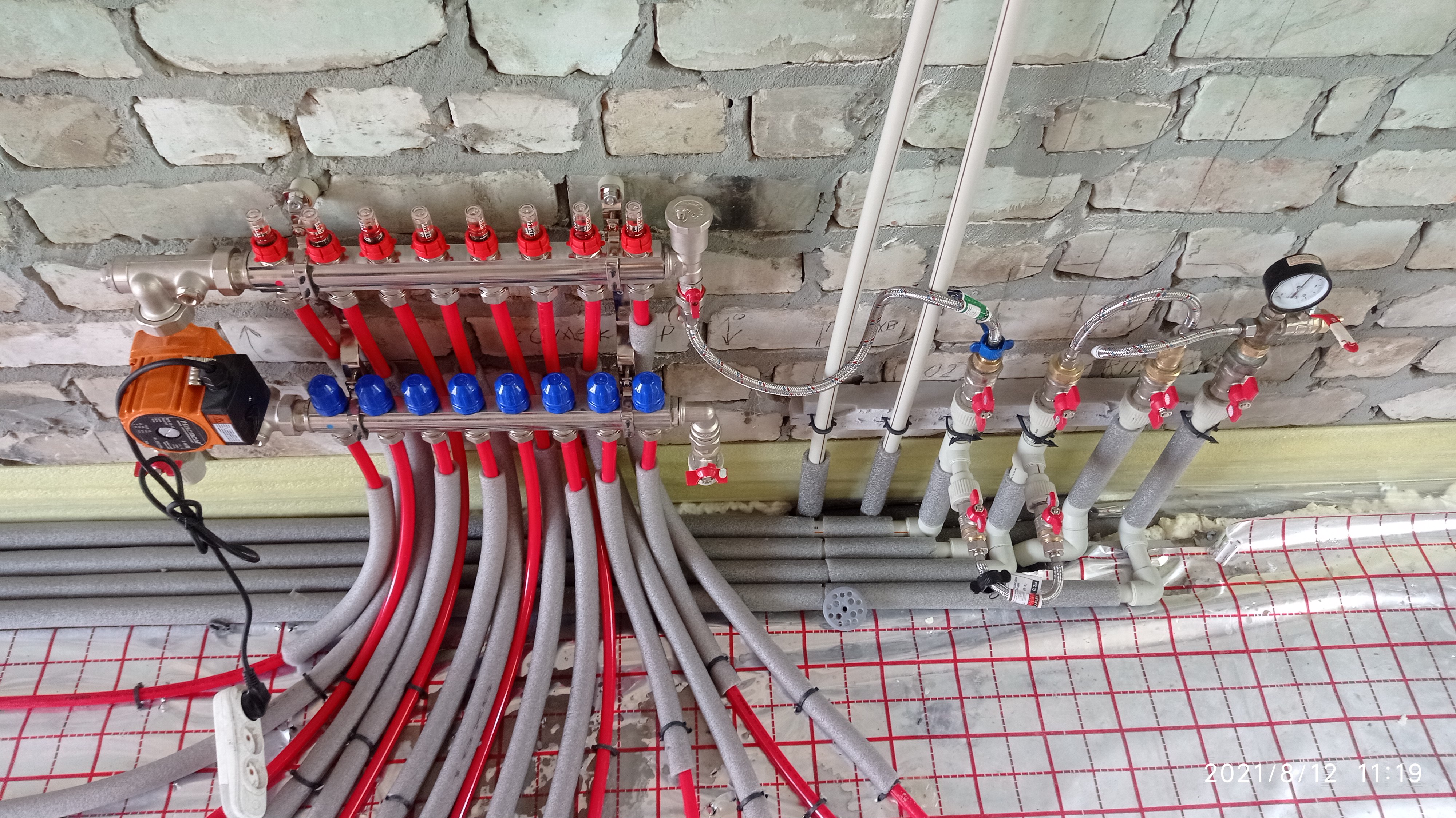

Непрочитанное сообщение X-TAZ » Чт авг 12, 2021 17:20:23
:hmmm: на втором этаже зделили пол. 10 мм полистирол, сетка стекловолокно и плёнка с разметкой и трубы стяжками к сетке. Маевские для спуска воздуха. Хотя брат кажэ никогда не ставили- оно и так прокачует.
