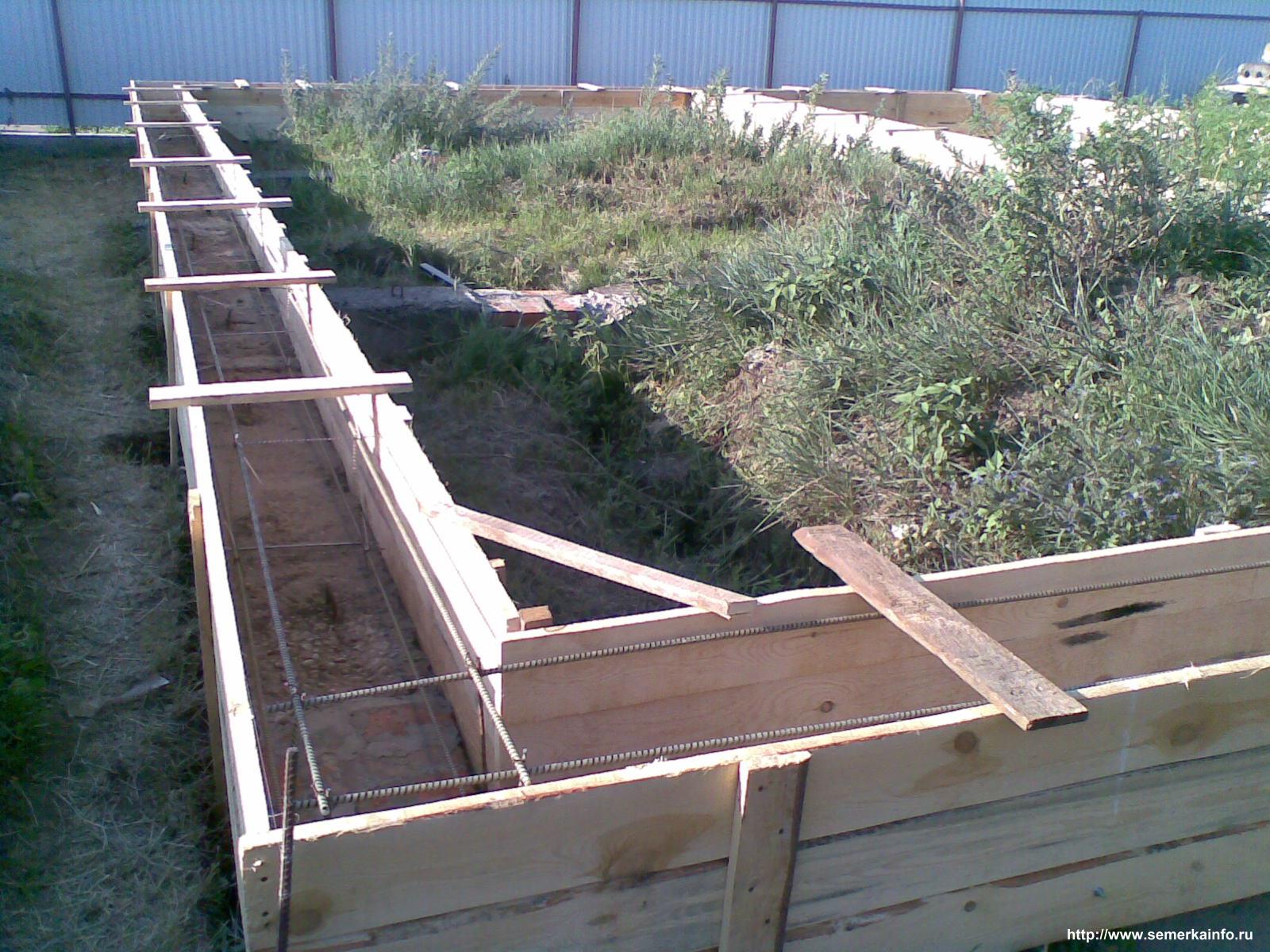

Тоже отмечуть в этой теме. Начал строиться потихоньку. С понедельника по вчера вязал арматуру и делал опалубку. Сегодня приехал миксер на 9 кубов и насос. Залили за час все. Весь в цементе (хобот насоса держал). В некоторых местах среднюю доску (в 3 доски было) чуть выдавило-не страшно. Ну конечно не расчитали мы нагрузку на опалубку-так бы прочнее делали, но главное что ничего не развалилось. Удивило то что над подвалом ничего не сломалось-там бы мы уже ничего не сделали. Фото позже-они на фотоаппарате, а он не у меня.

И во столько обошолся бетон и насос если не секрет?
Почему насосом решил заливать?а не по лоткам с миксера или тележками?
Арматуру не правильно на углах связал. Надо было чтоб углы были в нахлест.

Не секрет конечно. Миксер с бетоном 8.5 кубов + доставка +насос =30800р. Почему насос? Да потому что лотки макс на 3 метра, а у меня 11. Тележки не пройдут-узко там, а ведрами я до китайской пасхи делать буду, а без содержания всего неделя, а работаю я и проживаю в 250км от места стройки. Миксер сможет подъехать только к одной стенке, вот и решил насос-4500 работа насоса стоит отдельно если.
Арматура да не арматура. Это стекловолокно-его по другому не свяжешь.

На фотке не редко ли связи между арматурой ? мне казалось всегда чем чаще и больше переплетений тем лучше ( конечно без фанатизма ) но помню в совковое время вместо арматуры ящики из под молока железные брали и вязали их

Нет не редко-они лишь держат основные струны от провисания и на достаточном расстоянии от щитов и блоков при заливке. А в поясе будут работать сами струны.
