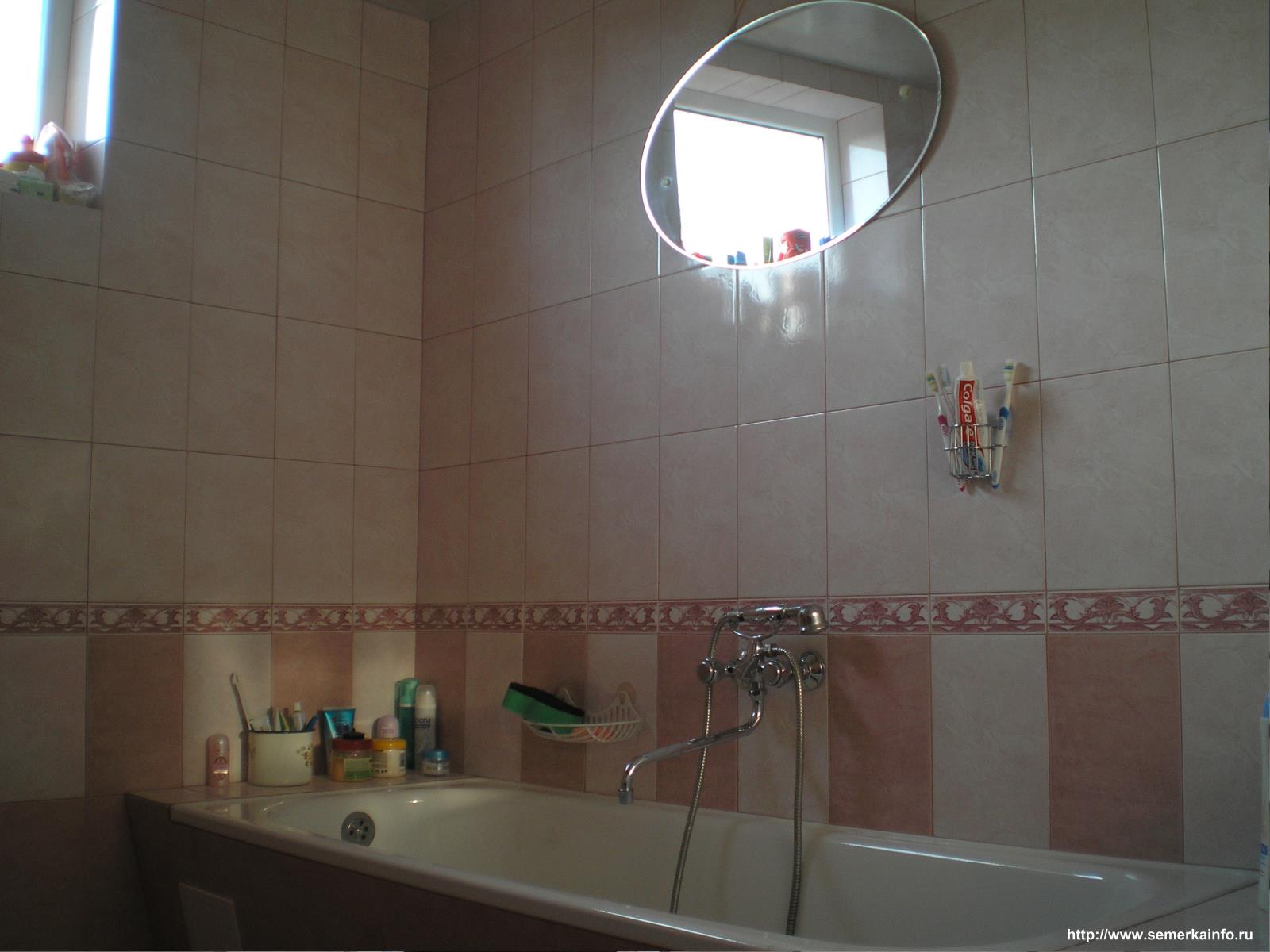

Моя первая в жизни ванная комната с тёплыми полами сделанная полностью своими руками в одиночку. Автор на фотке. Сори, чутка попутал порядок фоток.

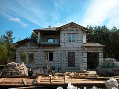

интересует вопрос про пеноблоки, керамзитоблоки и прочие блоки из которых можно сторить, или чем заменить кирпич?

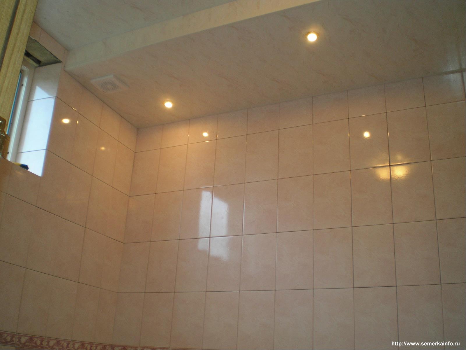

Буйный, потолок из чего в ванной?
Я у себя в квартире делал из пенопластовых плиток, подобрав под плитку. Смыл побелку, клеил по ж/б потолку. Лет 6 отлично стоит.

потолок там из пластиковых панелей

Сусанин писал(а):интересует вопрос про пеноблоки, керамзитоблоки и прочие блоки
Это совершенно разный материал по своим свойствам. Первый, да и второй, не может нести нагрузку, балок, страпил и т.п. Нужен ж/б скелет.
гость писал(а): потолок из чего в ванной?
Пластик, ПВХ, дешовка.

что, совсем, ая вот водел, что народ строит ванные прихожки или как это назвать, вобщем пристройки, ставят на них крышу, утепляют мин ватой и фасад из сайдинга

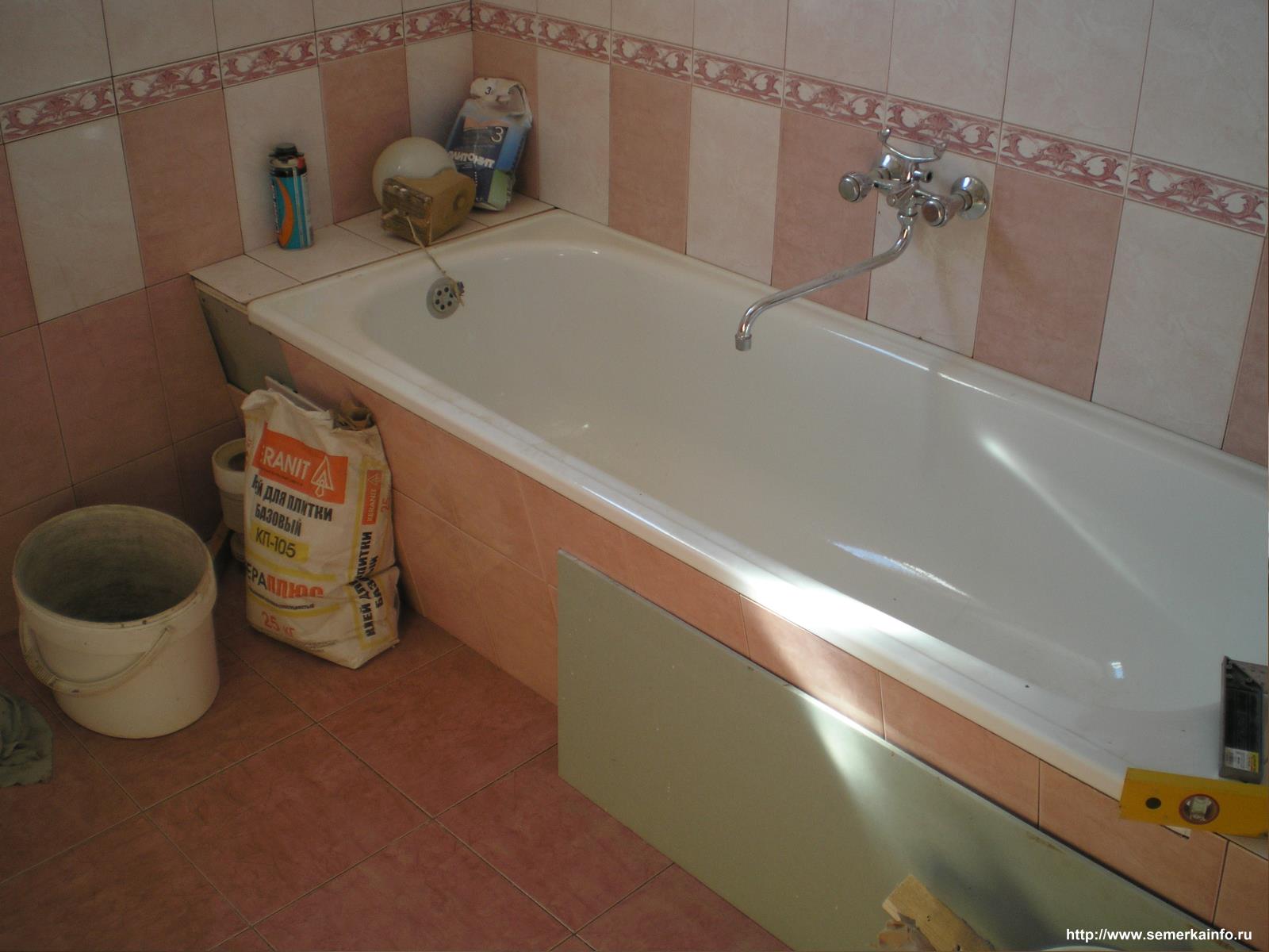

Повредничать можно? Предпоследний ряд над ванной в углу ушел малость или это у фотографа рука дрогнула?
Подиум под ванной из гипсокартона, а каркас из чего? Если туда дядька моей комплекции сядет, ванна дышать не будет?
Если фоток процесса нет, готовую отделку мона выложить?

zalex писал(а):Повредничать можно?
Нужно.
zalex писал(а):Предпоследний ряд над ванной в углу ушел малость
Вродь нет, учитывая что плитка клАлась на неподготовленную(неоштукатуренную под ноль )поверхность, на какашки, по джамшутовски :i
zalex писал(а):Подиум под ванной из гипсокартона, а каркас из чего?
Ванна стоит на свои штатных ногах, под днище положены три стойки из кирпичей на клею с прижатием. Ноги прианкерёны к полу, сама ванна "прижата" третьим рядом плитки. Шесть лет стоит "бетонно".
zalex писал(а):Если фоток процесса нет, готовую отделку мона выложить?
Море морьное. Все этапы. Готовьтесь :D .

Толя,а чё так пренебрежительно о панелях ПВХ?Я кухню,прихожую и ванну и стены и потолок сделал.Потолок немного опустил и лампы врезал.Мне нравиться.А ты про них-дешёвка...

Сусанин Я тебе попозже выложу фотки итогов строительства дома из говноблоков

Jackson писал(а):чё так пренебрежительно о панелях ПВХ
Ты их нюхал в закрытом помещении? Вам на ЧМЗ мало своих фенолов/стиролов/ формальдегидов? :slap:

Буйный писал(а):Ванна стоит на свои штатных ногах, под днище положены три стойки из кирпичей на клею с прижатием. Ноги прианкерёны к полу, сама ванна "прижата" третьим рядом плитки. Шесть лет стоит "бетонно".
я для верности под ванну пьедестал из кирпича выкладывал, штатные стойки сработали как временные опоры

Буйный писал(а):Сусанин Я тебе попозже выложу фотки итогов строительства дома из говноблоков
газосиликатный блок :hmmm:

zalex писал(а):я для верности под ванну пьедестал из кирпича выкладывал, штатные стойки сработали как временные опоры
Лишнее это100 прцентов если опоры не ломаные пол крепкий и ровный то в ванну хоть 4 человека заберись будет стоять мертво притом
Буйный писал(а):, сама ванна "прижата" третьим рядом плитки.
Jackson писал(а):Толя,а чё так пренебрежительно о панелях ПВХ?Я кухню,прихожую и ванну и стены и потолок сделал.Потолок немного опустил и лампы врезал.Мне нравиться.А ты про них-дешёвка...
Потолок ёщо да а вот на стены не советую только от безисходности а воняют они действительно здорово особенно первые 2 недели потом нечего люди привыкают

Fiks 032 писал(а):Лишнее это100 прцентов
у меня опоры хлипкие были какие-то, на фото Анатолия выглядят надежнее, да и гипсокартон под ванной в сырости как себя чувствовать будет?

Fiks 032 писал(а):Потолок ёщо да а вот на стены не советую только от безисходности а воняют они действительно здорово особенно первые 2 недели потом нечего люди привыкают
Да ну вас.С каких это пор пластик вонять начал?Химию учите-если материал не разлагается-то не воняет,и никаких фенолов там нет.

Jackson писал(а):С каких это пор пластик вонять начал?
Пахнет он, особенно новый, сам правда использовал и у родителей тоже
