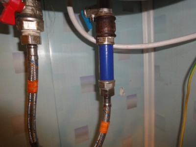

а такой фильтр не пробовал....синенький боченок на входе в водогрей.Там принцип работы на каком то эл магнитном поле основан....короче х.з.На всякий случай поставил обычный ,для жесткой воды....раньше тоже с тэнами мучался....Пол года моей системе новой----пока полет нормальный...тьфу-тьфу

я уже однажды писал, как реализованно у меня. Температура водогрея отрегулированна до температуры 50 градусов. Накипи никогда не будет. И работает он у меня через реле времени, то есть, нагревает воду только ночью, во время пониженного тарифа. Этой воды хватает на день

Re: Отопление, водоснабжение, канализация
Вчера начала наблюдаться странная ситуация, которой до этого небыло.... На фото жёлтой стрелкой обозначен насос, гоняющий котловую воду через теплообменник. Так вот на нём начались гидроудары при работе на 2 и 3 скоростях. На 1 скорости работает без ударов. Котельная стояла несколько часов с низким давлением воды...После подпитки запускаем а там идут гидроудары... Единственный вариант почему гидроудары - это воздух в подающем трубопроводе (пробка воздушная)... но проверка автовоздушников показала, что воздуха нету... Так от чего ж ещё могут быть гидроудары???? Такое чувство что насосу на всасе не хватает воды...если на 2 и 3 скоростях на выходе из насоса прикрывать краник, то гидроудары исчезают. Странно както...никто не сталкивался?
Никакая! Школьный курс физики говорит, что максимальная глубина всасывания самым супер-пупер насосом составляет 10,3 метра и поф какой диаметрартур с писал(а):дык а какая станцыя потянет скажем глубину 15
