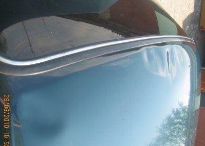

Ну, и собственно повреждения -
Это уже мы не удержали, когда "веточка" пошла на отрыв от основного ствола.
