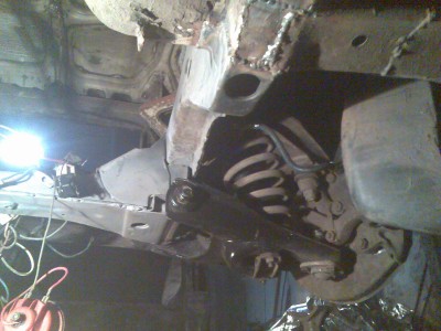

Вобщем, история получила неожиданное продолжение. При смене колёс перед\зад, обнаружил, что при полном повороте руля тормозной диск упирается передней частью в угол нижнего рычага. С обоих сторон. выглядит так.
Uploaded with ImageShack.us
Мастера в затылке чешут , говорят так не бывает. Ну вот-же, машина стоит , значит бывает. В итоге сказали либо рычаги пилить , либо покупать новые. Рычаги Трек, правый менялся 2 года назад, левый - месяц назад, покупались в разных магазинах. Что-то сомнительно, чтоб оба были бракованные. Вот , собственно, вопрос : Что делать? Может у кого было что-то похожее?

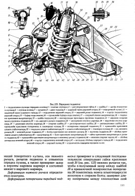

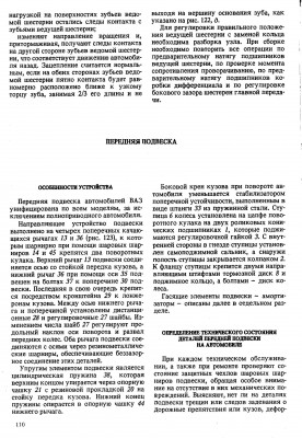

добрался до гаража
выкладываю сканы
считаю что надо обратить на номер 50 посмотреть как реально это на авто
а так надо мерить тормозные диски и посадку диска-ступица-подшибник

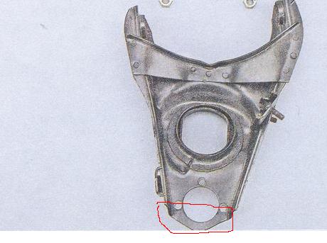

Сравнил сегодня в магазине рычаги - у Трека "нос" длиннее на 5-6 мм примерно, чем у Волжского. Но у Волжского нет ограничителя, в который болт суппорта упирается...
нижний рычаг2.JPG (24.24 КБ) 33920 просмотров
