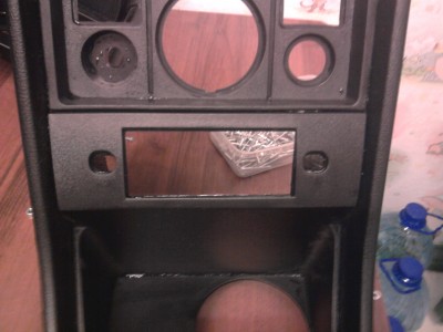

В моей четвёрочке совсем износилась старая "борода" не менялась с 1999 года,как и купили машину.Вчера купил новую центральную консоль за 250 р
фото:
Вопрос в том,для чего такая маленькая щель и две дырки?У меня на старой здесь стояла магнитола,и размер был под неё.

в стародавние времена,когда не было сотовых телефонов,жк мониторов и интернета, на ВАЗе не знали про стандарт для автомагнитол DIN1,поэтому отверстия в бороде делали под советские радиоприемники

Непрочитанное сообщение MR.vazila 2104 » Пн янв 03, 2011 16:55:22
рустем писал(а):MR.vazila 2104
Я тоже так подумал,но насторожили два отверстия.У меня дома лежит магнитола от копья и она идеально подходит.)))

ну это не нонсенс. пятерошные бороды тоже всю жизнь с двумя дырками продаются
Re: Борода 2107 (новая) есть вопрос.
Непрочитанное сообщение четвёрковод » Пн янв 03, 2011 18:24:40
Картина маслом... Сидят в атосалоне аудиоустановщики, пилят напилиником эти отверстия и приговаривают смахивая кровь с пальцев рук : Понакупят же однодиновых магнитол!!! А нам их устанавливать!!!
И вокруг бинты, зелёнка, горы пласт. опилок...
Вот же бред эти отверстия в консоли, сам пару штук испоганил, распилишь её и она рассыпается в руках! :crazy:
Третью саморезами скреплял после распила. :pinch:

Непрочитанное сообщение MR.vazila 2104 » Пн янв 03, 2011 18:39:40
четвёрковод писал(а):Картина маслом... Сидят в атосалоне аудиоустановщики, пилят напилиником эти отверстия и приговаривают смахивая кровь с пальцев рук : Понакупят же однодиновых магнитол!!! А нам их устанавливать!!!
Я теперь сижу ломаю голову чем заткнуть эти дыры.У меня магнитола на месте воздуховодов!)))
Наверное со старой бороды возьму пластик и заделаю аккуратно!)))

Криворукие они. Я менял бороду месяца три назад - выпиливается всё ножовочным полотном тока в путь. Конечно, для тех, кто впервые взял инструмент в руки - тяжело. И успех не гарантирован.

в советские времена к ним еще и шли заглушки были даже фирменные с термометром

Че-то у меня ничего не рассыпалось))) И че-то с первого раза даже нормально распилилось))
:hmmm:
Не, ну это ж сколько можно эту консоль выпускать, штамп переделать - копейки стоит, а у нас 20 лет одно и то же выпускают. Мату при установке магнитолы было много, но без подготовки я сработал довольно точно. Там же двухслойный пластик получается ( в котором отверстия), один слой конечно не удержит, а два в самый раз. Нижний - это собственно консоль (то, что на фото), а второй слой - это корыто вокруг рычага КППП. Это корыто имеет стенку и продолжение как раз до места установки магнитолы с точно такими же отверстиями. Главное все точно отмерить, ровно отпилить и совместить, тогда ничего не развалится.

Заглушка есть штатная, в магазинах наверняка продается. Только никаких термометров я на ней не видел.

Дык воздуховодами и заткни! Будет возможность дополнительно направить тёплый воздух вверх к мёрзнущей правой руке. :)

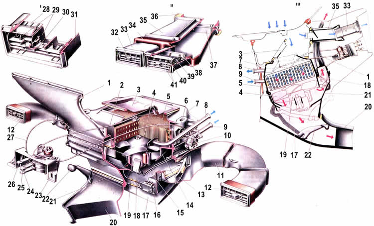

Народ бьётся над вопросом: как бы сделать так, чтобы задним пассажирам побольше тепла досталось, а в этом случае всё только водителю и переднему пассажиру. Кстати, мой вопрос так и остался без ответа -
Кстати, тоже, поди, не в сборе? Без направляющей пластмаски?
Имелся ввиду воздуховодный элемент, закрепляемый между боковинами бороды двумя саморезами и направляющий поток воздуха из поддувала печки мимо нижней части ручки КПП в нижние дефлекторы бороды.

такая гулюшка мне досталась за 100р на авторынке,никаких воздуховодов к ней в комплекте не шло :hmmm:
стояли только заглушки на месте кнопок и индикаторных табличек :look:
майфуну туда вкрячил очень просто разметил под нее и вырезал электролобзиком,конечно же напильником дорабатывать пришлось :yes:
еще я сразу же установил две планки внутри,для поддержки магнитолы(т.к.ставил без рамки)из материала и инструментов:лобзик,надфиль,шуруповерт со сверлом,клепочник и 2 металлических пластинки вырезаных в размер и отогнутых на краях.
в итоге получилось вполне достойно! :thum1: магнитола сидет плотно,как влитая!

никак не вьеду...это та пластмасска шо в самом верху бороды?через нее ешо из-за щелочки свет просачивается,где лампочка обогрева и ручника?прально понял? :slap:

скорее всего имелась ввиду деталь №20 Воздухопровод внутренней вентиляции

Да, именно она. :yes: Но из-за того, что она показана в разрезе, её не сразу и узнАешь. LOL

Zayec, если нужно будет задним тепла- просто закрываем дефлекторы и всё. А если едешь один или только с любимой- почему бы и не погреть себя побольше. :)

Так первые зарубежные магнитолы ставились именно в такую бороду :) И стандарт был такой у всех производителей. Потом прогресс шагнул дальше, а на ВАЗ ушел в анабиоз.

Тоже была проблема с "дырой" в бороде после переноса магнитолы на место верхних "ветродуек". Поставил туда карман-заглушку от десяточной (двенадцатой) бороды которая ставиться с завода вместо магнитолы - можно кидать туда всякую мелочёвку
