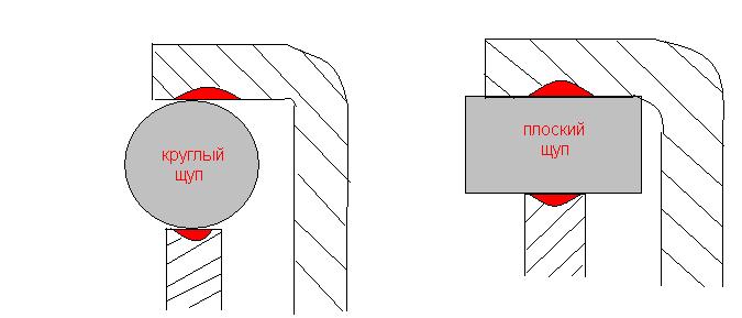

если боковой или центр. электрод имеет выработку в форме именн "лунки", а не "канавки" например, то получается что плоский щуп, что круглый - разницы нет :hmmm:

Re: Свечи, кто что посоветует?
Непрочитанное сообщение гость » Вт янв 11, 2011 12:14:18
sapphire писал(а):... получается что плоский щуп, что круглый - разницы нет ...
:no: Это потому, что все гладко и ровно нарисовано. Реально частенько все выглядит иначе.

гость писал(а):все гладко и ровно нарисовано
почему же гладко? красным нарисована зона предполагаемой выработки. надо учитывать форму "лунки"

Непрочитанное сообщение гость » Вт янв 11, 2011 13:54:05
sapphire писал(а):почему же гладко? красным нарисована ...
sapphire,
имелась ввиду параллельность обращенных друг к другу поверхностей центрального и бокового электродов.

Adamas2200
Сообщения: 390
Зарегистрирован: Ср мар 24, 2010 22:14:35
Модель авто: ВАЗ 2107
Благодарил (а): 14 раз
Поблагодарили: 11 раз
Непрочитанное сообщение Adamas2200 » Вт янв 11, 2011 14:14:45
sapphire,
Ну а какая проблема подправить? Всё равно, регулируя зазор подгибаем электрод, почему бы и не подогнуть в другой плоскости, чтобы компенсировать то, что ты имел в виду?
Непрочитанное сообщение гость » Вт янв 11, 2011 14:47:30
Adamas2200 Пробовал его подгибать?
И почему бы не взять круглый щуп, его даже покупать не надо. Тем более, что это не нами придумано и не просто так.

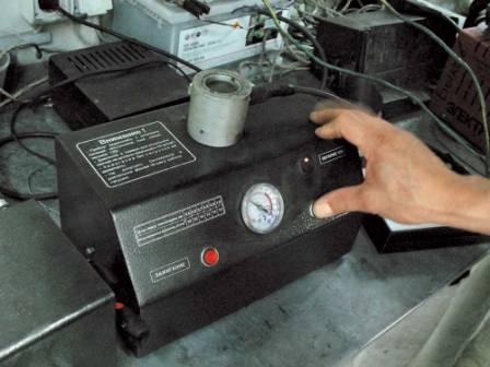

Непрочитанное сообщение winskar » Вт янв 11, 2011 15:18:12
Longenen
Вот такой приборчик в рабочем гараже стоит... http://www.autocentre.ua/ac/09/34/image ... G_6270.jpg
вот им и отсекаем всякие нерабочие свечки. Пока не подводил!
Как говорит наш топливщик: от марки свечей брак не зависит...
Могут и именитые свечи быть гуано и обычный ДВРМ... Короче купили пользуемся на толпу и довольны :thumbsup: :thumbsup: :thumbsup:

Adamas2200
Сообщения: 390
Непрочитанное сообщение Adamas2200 » Вт янв 11, 2011 17:02:12
гость писал(а):Adamas2200 Пробовал его подгибать?
Пробовал, подгибал и получалось. Ну круглый так круглый, мне на эту тему спорить влом. К тому же, наверно, это действительно лучше, я не настаиваю. А что значит покупать не надо? Откуда он возьмётся? Если использовать сверло, то его купить надо, с проволокой то же самое.
