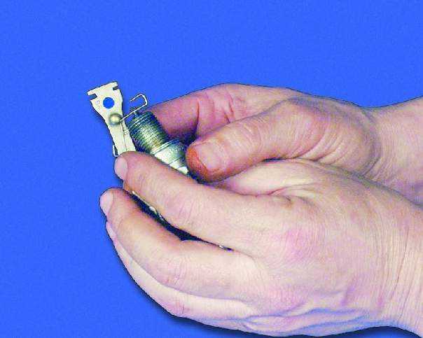

Думаю автолюбителям пригодится такой минисоветик "Как проверить свечу зажигания"
З.Ы. Это как говорится увидел сам - покажи другому. Если не доглядел где то есть такое на форуме извиняйте. :i

Besenok Искра-то может и быть, а при давлении тю-тю иль через раз..

Непрочитанное сообщение Besenok » Вт фев 08, 2011 12:26:46
ну это так, чтоб сразу свечу в помойку или стоит ее почистить и т.д. :yes:

Besenok
лучшая проверка, если провода в порядке - скидывать по очереди, найдешь плохую - не думая на помойку
