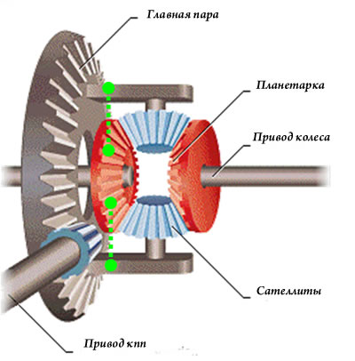

Решил поменять сегодня масло в редукторе потому как меняли с года назад распорную втулку и доливали масло МТ-4, а я даже не врубился сразу. Взял Лукойл МТ-5 80W-90, надеюсь, будет хорошее - на заправке Лукойла брал.
И в процессе замены, прошу не обсуждать этот момент - самому стыдно :i :i :i , уронил в редуктор кусочек термоусадочной трубки (сантисметров 5-6 диаметром 7мм) достать не смог. Думаю, не особо страшно, но всё же :i что скажете?
И второй момент - решил немного перелить масла - больше по уровню залить. Поддомкратив правое колесо - грамм на 200 больше влезло. Пока не ездил, как думаете, стоит ли? Теоретически так даже лучше, но всё же, не будет ни чего выдавливать? Сделал это специально и с определённой целью - чтоб масла хватало всем деталям, а при падении уровня (мало ли что) уже выйдет на нормальную величину. А повышенный не навредит, случаем?

Barsuk писал(а):уронил в редуктор кусочек термоусадочной трубки (сантисметров 5-6 диаметром 7мм) достать не смог.
Я бы сказал, что это не есть гут. Представь на секунду, что ОНА попадает в зацепление главной пары? Там зазоры - никакие! И тут вдруг инотело, хоть и деформирующееся :hmmm: Т\усадку использовал в качестве трубки для шприца, она и слетела от даваления вместе с маслом ;).Как ловить? Мыслю так. Проверить на аналогичной ИХ способность к плаванию в масле. При утвердительном ответе - ловить крючком. Или. Слить маслице, по- тихоньку, должна "приплыть" к сливной пробке :yes: . Тем более,
Barsuk писал(а):Пока не ездил
. Вишь ли, это не поддон картера двига, там и килограммами хлам всякий возят и ничё ;)
Ну так а что там может произойти-то? Заклинит, сломается или что? Просто достаточно слабо представляю устройство редуктора, есть схемка, а в живую не видал
У меня кошаки такую трубку чуть ли не едят, а тут железный механизм.
Буйный писал(а):Т\усадку использовал в качестве трубки для шприца, она и слетела от даваления вместе с маслом ;).Как ловить? Мыслю так. Проверить на аналогичной ИХ способность к плаванию в масле. При утвердительном ответе - ловить крючком. Или. Слить маслице, по- тихоньку, должна "приплыть" к сливной пробке :yes: .
Плавать - плавает, но надыбать не могу :eptel: Короче, как-то так. Тут уже безысходность - раз уж получилось, но просто хочется понять - чего ждать.
JET писал(а):
Barsuk писал(а): Поддомкратив правое колесо - грамм на 200 больше влезло. Пока не ездил, как думаете, стоит ли?
Это лишнее.
Может через сапун лишнее масло выкидывать.
Сапун это где? Ну и что с ним будет? Он кряпнется или что? Какие последствия?

Barsuk писал(а):Сапун это где?
Чтобы при рабочем нагреве редуктора давление воздуха внутри моста не повышалось, что может привести к утечке масла через сальники, на балке установлен сапун (предохранительный клапан).

А, ну я так и думал, но точно не знал, спасибо. Просто сливать не хочется. Тут, я полагаю, выдавит так выдавит, а не выдавит, то пусть будет - лучше циркулировать будет. Или я ошибаюсь и это может повлечь какие-то последствия?

Barsuk писал(а):Или я ошибаюсь и это может повлечь какие-то последствия?
:no:
При исправном сапуне ничего не будет, но в редукторе и уровня вполне хватает.
А вот если раскрошеная термоусадка забъёт маслоканалы на оси сателлитов, то может выжрать отверстие под эту самую ось. Плюс кусочки могут попасть в подшипники, сальники... все таки постарайся вытянуть, не эксперементируй.
