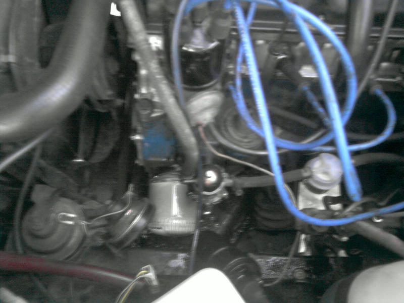

картинка для истории

Сегодня сходил в сервис, узнать сколько будет стоить работа:
2т за работу + 650р насос + 1200 масло +ещё что-нибудь
Поинтересовался, почему масло такое дорогое(второй раз брал 850р(4л), а до этого осенью 780р).
Рассказали, что на этой неделе поступило 3 машины с замёрзшим маслом ессо(такоеже), купленное там же, где и я
Когда было старое масло, то на крышке был белый налёт(подумал, что попало немного конденсата-вытер).А когда уже рвануло в первый раз, то на крышке был уже лед(тогда не придал этому значения-подумал, что скапливается как то конденсат).
То есть проблема теперь очевидна
Тут возник вопрос стоит ли отдавать машину или просто заменить масло? Я понимаю, что есть шанс, что лучше теперь посмотреть что внутри двигателя, но всё же совет специалистов не помешает.

Stepan писал(а):Рассказали, что на этой неделе поступило 3 машины с замёрзшим маслом ессо(такоеже), купленное там же, где и я
дак поэтому и просил фотку
http://www.semerka.info/forum/viewtopic ... 00#p326600
на фотке лёд не увидишь

Народ, а почему не задаемся вопросом о том, чем на фото облит разорванный фильтр? Это слабо напоминает масло, эмульсия какая-то. Она мб и глушит фильтр.

Типа да, только не замерз, а что-то другое. Ведь ТС грел мотор хорошо
