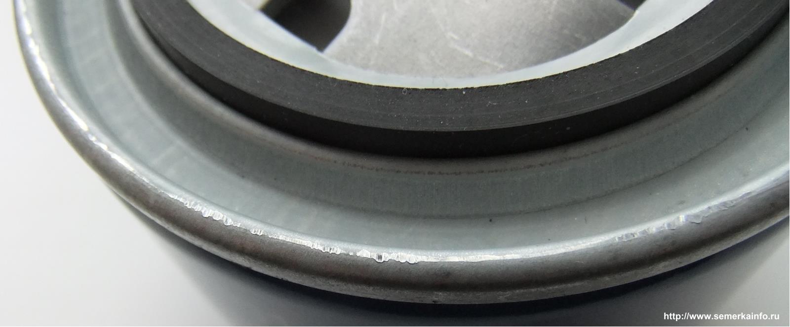

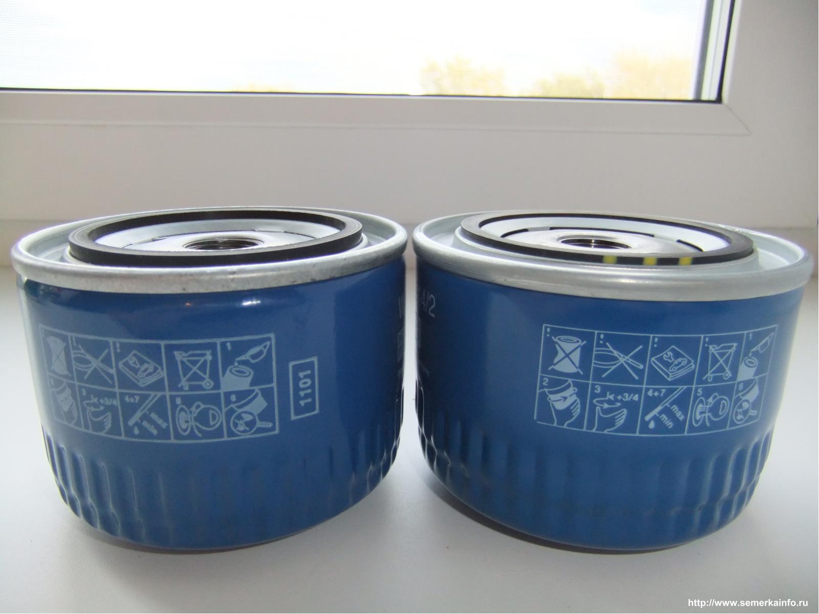

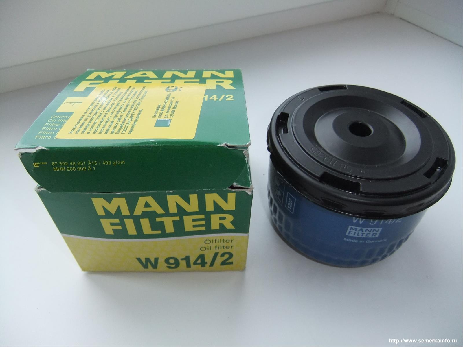

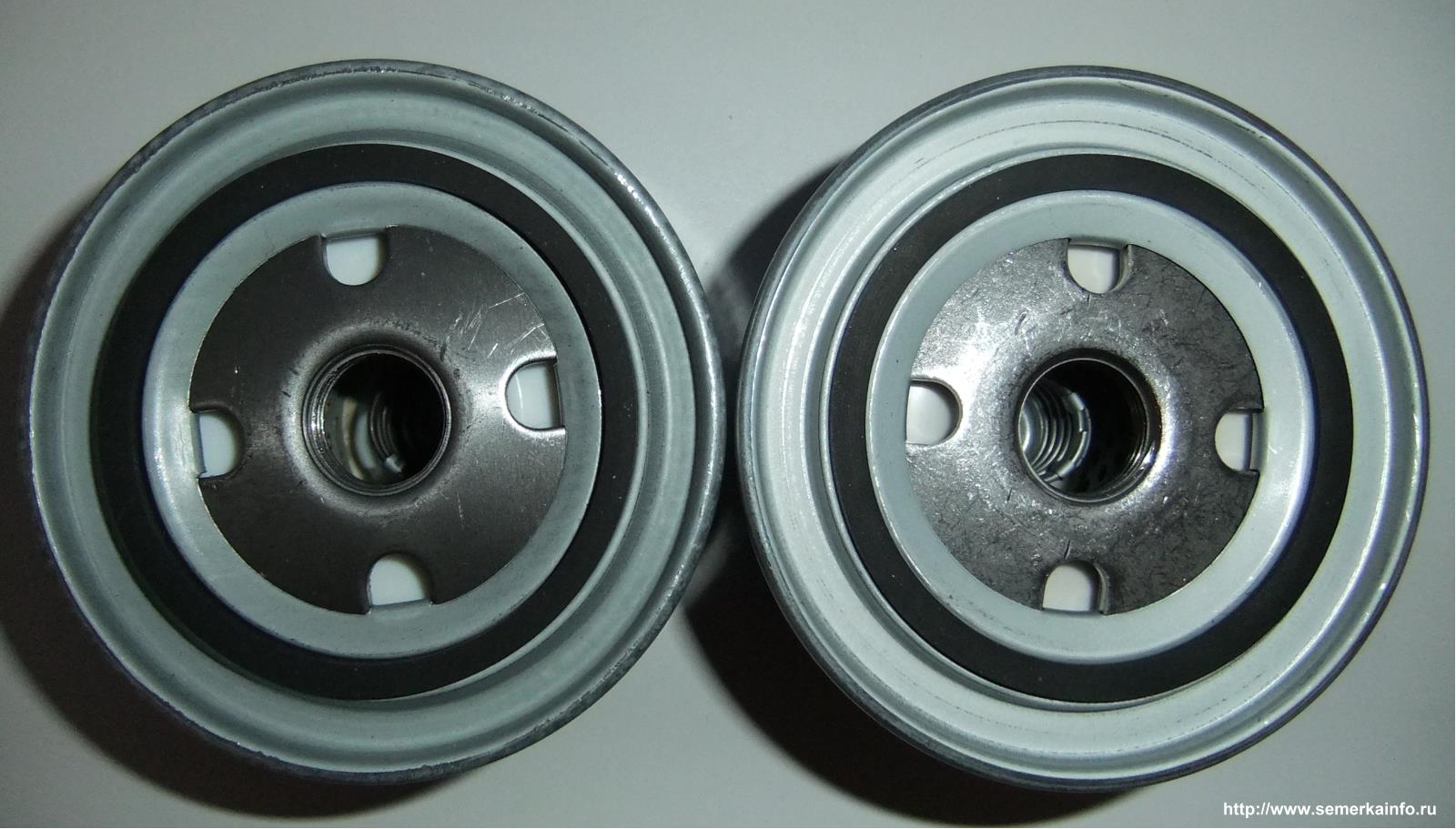

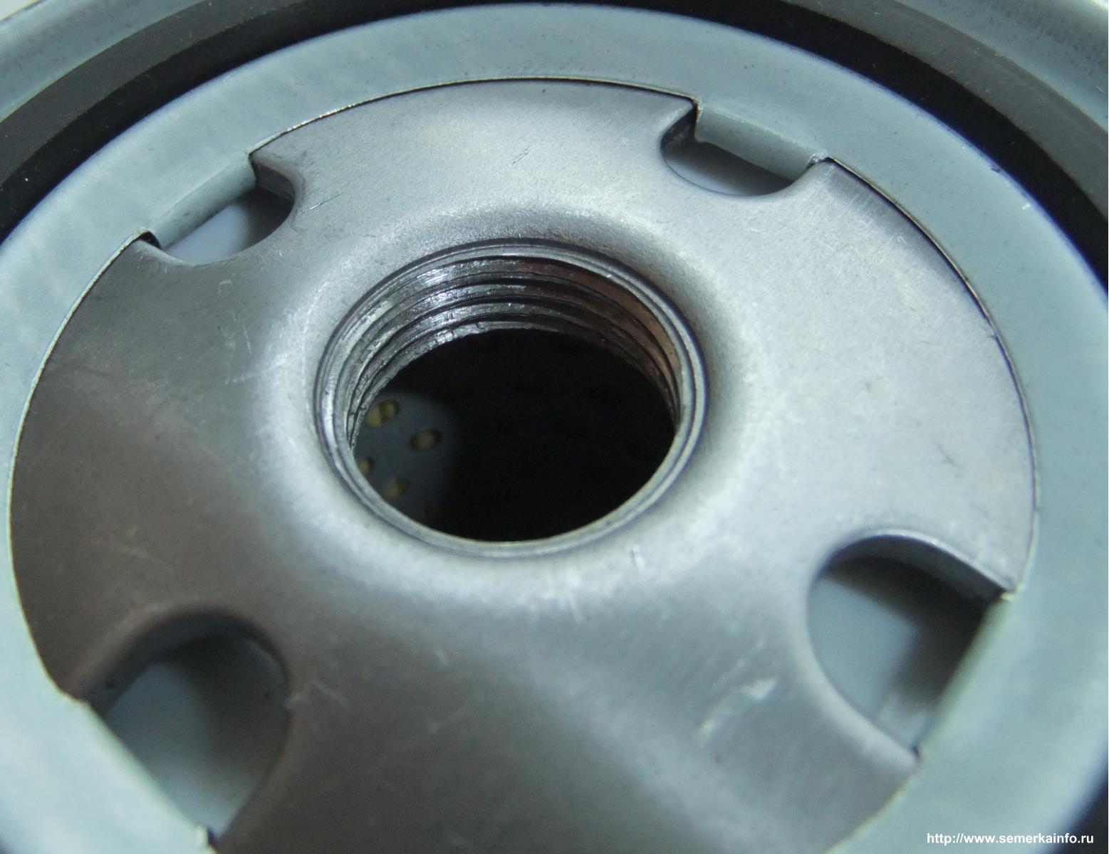

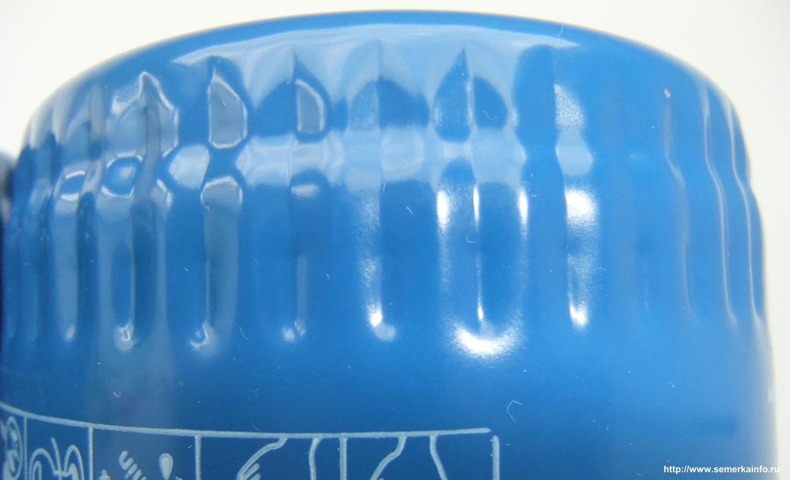

Ну вот, как и обещал, привожу сравнительное описание двух масляных фильтров MANN 914/2. Фильтры были приобретены примерно в одно время. Фильтр, качество исполнения которого вызывает сомнения в подлинности, условно назовем "подделкой". Фильтр с более качественным исполнением назовем "оригинал". Напомню, дата изготовления подделки -январь 2011 года, а оригинала - июль 2012 года.
Подделка упакована в картонную коробку желто - зеленого цвета очень хорошего качества, все надписи качественные без орфографических ошибок, имеется фирменная желто-зеленная наклейка на русском языке. Оригинальный фильтр продавался без упаковки - имеется только черная пластиковая крышка (так называемая сервисная версия).
Если взять оба фильтра в руки и сравнить ,то явных различий по конструкции, форме и размерам ,которые бы бросались в глаза нет. Но если одеть защитную крышку с оригинального фильтра на подделку, то она не подходит - не фиксируется на фильтре. Все надписи на фильтрах по содержанию абсолютно одинаковы - различаются только даты изготовления. Цвет корпуса фильтров почти не отличается по цвету, но оригинальный фильтр имеет более матовую краску.
Еще хотелось бы отметить, что центральные пластины с отверстиями на обоих фильтрах имеют дефекты- потертости, риски и царапины. На моем оригинальном фильтре их даже больше, чем на подделке, поэтому при покупке на это не стоит обращать внимание.
А теперь подробнее об отличиях снаружи:
1. На оригинале на уплотнительном резиновом кольце сбоку имеются три желтх полосы, а на подделке их нет. Полоски нанесены напылением очень качественно и ровно. Само резиновое кольцо на оригинале очень плотно запрессовано - руками его невозможно ни продавить, ни вытащить. На подделке кольцо сидит тоже достаточно плотно, но его можно продавить или вытащить руками.
2. Текст на оригинале нанесен очень четко и даже самые мелкие детали хорошо различимы. На подделке текст тоже читается, но он как бы смазан. Это хорошо заметно на мелких деталях.
3. Резьба на оригинале гладкая и блестящая, а на подделке - рваная, с заусенцами.
4. Поверхность ободка крышки фильтра на оригинале гладкая, а на поделке она имеет забоины.
5. На оригинале в месте соединения крышки и корпуса фильтра по всей окружности выполнены четыре симметричных завальцовки (или плоскости). На подделке это соединение выполнено строго по окружности. Это главное конструктивное отличие между оригиналом и подделкой!
6. Монтажное рифление на корпусе оригинала и подделки отличаются. Не скажу какое хуже или лучше- оба выполнены качественно, но рисунок у них разный.
7. На внешнем торце оригинального фильтра нанесена лазерная маркировка. Чтобы ее обнаружить надо сильно постараться, так как она почти невидима на синем фоне. Удалить ее можно похоже только вместе с краской. На моем фильтре она выглядит примерно вот так:
MK-SF-FA-FA21
17.07.12 20:38
На подделке ни какой маркировки нет.
Теперь о том, что удалось разглядеть внутри:
У оригинального фильтра отверстия в сетке идеальные без заусенцев. Соединена сетка в двух местах - тоже очень ровно и качественно. Фильтровальная бумага имеет одинаковые зазоры по все окружности. Клей по всей окружности соединения бумаги с дном нанесен также очень ровно и аккуратно. Пружина клапана стоит ровно.
У подделки пружина клапана тоже стоит ровно. Фильтровальная бумага сложена в гармошку неравномерно, но очень плотно - зазоры гораздо меньше чем у оригинала. Клей по окружности намазан очень неровно и небрежно. Отверстия в сетке аккуратные, но все же, имеют небольшие заусенцы. Сетка также соединена в двух местах, но клепки как бы раздавлены.
Вот и все что касается отличий «оригинального» и «поддельного» масляных фильтров MANN 914/2. О рабочих характеристиках судить не берусь, нужно проверять в деле и желательно в одинаковых условиях. А теперь несколько фоток по теме (подделка на фото изображена слева):
MK-SF-FA-FA21
17.07.12 20:38
