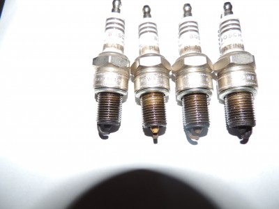

Насчет Бош Платинум... Субъективно мне они не слишком понравились, при опробовании пистолетом была такая тонюсенькая и незаметная искра, что я поначалу их за мертвые принял =)))
