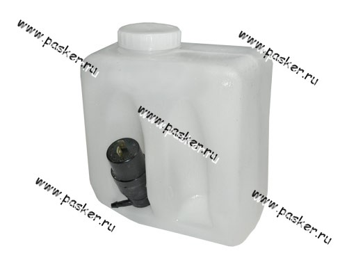

мне понравилось в магазине, что евробачек стоит 143 рубля, а для старой системы омывателя один движок стоит 150 рублей LOL
pilot
Сообщения: 2
Зарегистрирован: Вс фев 28, 2010 0:42:06
Непрочитанное сообщение pilot » Пт мар 05, 2010 23:20:26
Stalkerun писал(а):мне понравилось в магазине, что евробачек стоит 143 рубля, а для старой системы омывателя один движок стоит 150 рублей LOL
чо то дорого в авто 49 бачок новый стоит 90 рэ
Stalkerun
Сообщения: 1320
Откуда: Серпухов
Поблагодарили: 29 раз
Непрочитанное сообщение Stalkerun » Пт мар 05, 2010 23:26:38
забыл написать. евробачек вместе с движком стоит 143 р
