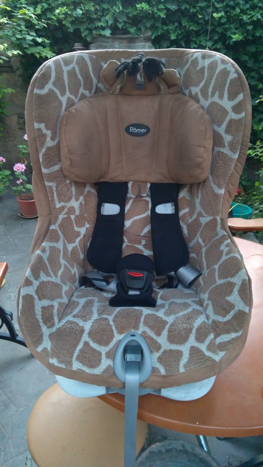

У меня до 5 лет было вот это, дорогое правда, хотя до скачка с 30 до 60 брал, было более менее:
Кстати предыдущее кресло продал по цене почти равной новому приобретенному на замену, но было не сложно, оно сейчас новое 21 рубль стоит - сам офигел
А новое - 6 рублей в инет магазе, нареканий за полгода пока нет. Исофикс для удобства присутствует.

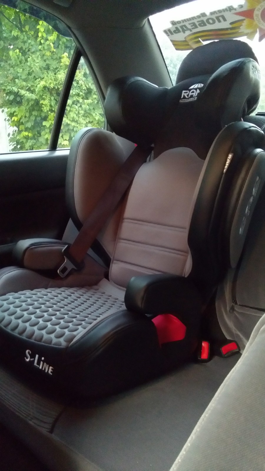

Теперь вот такое:
Считаю оптимальным в соотношении цена-качество, малая довольна, я относительно спокоен за безопасность. Кстати предыдущее кресло продал по цене почти равной новому приобретенному на замену, но было не сложно, оно сейчас новое 21 рубль стоит - сам офигел

Влад, ну а с подлокотниками что? Малая пользует? Или как у Сани?

совершенно верно, у меня в инструкции к креслу строго указано что изофикс - для дополнительной фиксации, но ТОЛЬКО вкупе с ремнем безопасности.
Довольная как слон, грит - очень удобно. Спецом опрос проводил.
