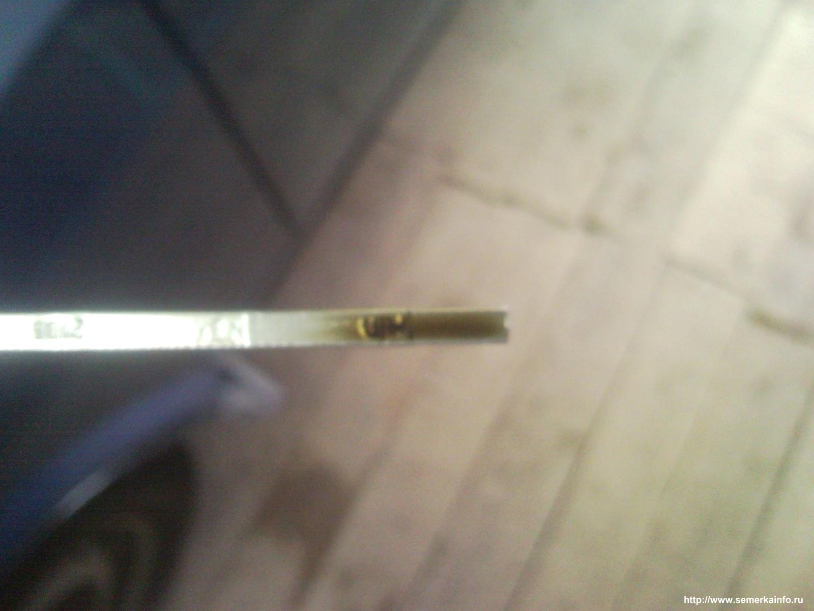

Vedenkov

Подскажите что это такое?
Здравствуйте уважаемые классиководы. Сегодня разбудил авто после зимней спячки (6 месяцев в гараже) и все бы ничего, но после прогрева решил открыть крышку маслозаливной горловины...я был в шоке...белый, как молоко, налет на крышке, щуп чистый, свечи тоже. Что это может быть? раньше такого точно не было.

Re: Начало эксплуатации автомобиля после длительной стоянки
предположу, что замена масла решит проблему.
Это не проблемаmetallict422 писал(а):предположу, что замена масла решит проблему.
Vedenkov, забей болт
у него машина 6 месяцев стояла + неизвестно когда до этого было масло залито, само собой что это смесь конденсата и масла. Вот сменит масло и скорее всего пройдёт.
Скорее всего это пройдет, даже если и не менять масло. А если и менять масло, то не из-за этого налета.
Ездить надо, а не греть на месте. И будет всё чисто.
