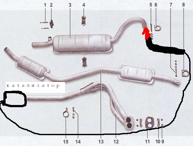

Всем доброе утро! Ребят надо бы глушитель поменять и резонатор. Темку почитал, теперь примерно знаю что искать в магазинах и как выбрать. Буду это дело делать первый раз, поэтому хотелось бы узнать есть ли какие подводные камни по установке? :hmmm:
Немного опишу устройство, так как у меня не как на этой картинке, а вот так:
Все условно конечно, но думаю вы поймете. Вот красная часть резонатора, на которую одевается основной глушитель вот она просто отвалилась. Теперь еду и пугаю город LOL . У меня если инжектор, то думаю надо снимать катализатор и купить резонатор вместе с глушителем (тот тоже скоро дуба даст, так как его прямо недавно местами сваривали). Сегодня заходил в магазин с утреца, хотел поинтересоваться ценой, мне сказали что резонатор у меня короткий (ну вид что ли такой, бывает и длинный наверное :) ). В магазине не оказалось. Вот хочу выяснить все детальки и сегодня заняться этим выхлопным делом.

Короче купил я резонатор и глушак. Вроде все стало на свои места, даже чуток лучше - теперь резонатор не касается (не висит) на тросика ручника. Резинки мне продали комплект, полная туфта! Начал натягивать Железка разогнулась и вылетела! Мда... Запчасти... Поставил старые, благо они еще в приличном состоянии остались. Вообщем завел я свою тачилу и звук меня порадовал :thumbsup: залез под эстакаду глянуть, что там и как: звук слегка поменялся из-за того, что в месте соединения резонатора с основным глушителем, немного выходит воздух (рукой чувствуется). Собственно вопрос: есть ли какой нибудь высоко температурный герметик? Или какая другая штуковина на это дело?

Боюсь ошибиться, кажется, гость не так давно объяснял, что нужно в месте сочленения прокладку из тонкой жести поставить. Ну, и хомут по типу заводского.
