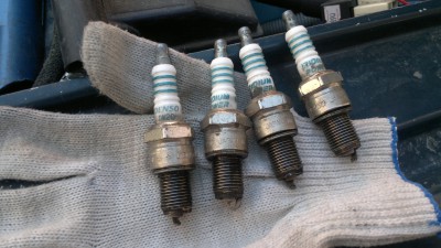

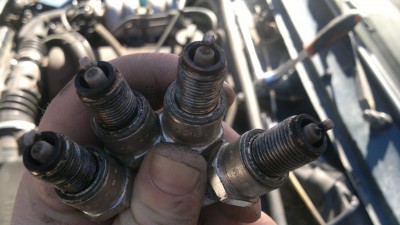

Свечи для запасу купил вот такие- 240р. NGK №13 стоят 658р, посмотрел и пошел далее. Denso примерно также.
Вот так выглядят мои
В принципе очень даже ничего.
Ещё ничего не менял, решил перенести все назавтра, но скорее всего что свечи ещё очень даже рабочие.
Re: Свечи зажигания, кто что посоветует?
Непрочитанное сообщение гость » Ср фев 18, 2015 22:18:25
Много раз, в т.ч. и недавно, писали, что как раз группа бош - не айс ;) .
Непрочитанное сообщение Grimsbi » Чт фев 19, 2015 16:59:17
гость писал(а):Много раз, в т.ч. и недавно, писали, что как раз группа бош - не айс ;) .
Значит отопру обратно, ну или хотя-бы попробую.
Непрочитанное сообщение Medved@790 » Чт фев 19, 2015 17:25:56
Grimsbi
Черноваты они у тебя для инжа, у меня светлее были. Есть догадки почему?
Благодарил (а): 385 раз
Поблагодарили: 840 раз
Непрочитанное сообщение олежек » Чт фев 19, 2015 17:29:15
у меня тоже на семерке "черноваты были", что на 214 валу что на родном...
Непрочитанное сообщение Grimsbi » Чт фев 19, 2015 17:43:18
Medved@790 писал(а):Grimsbi
Колпачки маслосъемные на подходе :i .
Непрочитанное сообщение Medved@790 » Чт фев 19, 2015 18:18:03
Grimsbi писал(а):Колпачки маслосъемные на подходе
Ну да, по фото что то такое на юбках имеется..может я и ошибаюсь.
Непрочитанное сообщение Grimsbi » Чт фев 19, 2015 18:20:58
Medved@790 писал(а):Ну да, по фото что то такое на юбках имеется..может я и ошибаюсь.
Стреляного воробья не проведешь :D не ошибаешься, подымливает однако, кушать только начинает.
Непрочитанное сообщение zombie177rus » Чт фев 19, 2015 18:22:08
Grimsbi писал(а): Колпачки маслосъемные на подходе :i .
Не похоже.
Непрочитанное сообщение Grimsbi » Чт фев 19, 2015 18:33:08
Не похоже.
Вряд-ли.Компрессию вчера мерил, 1-2-3-4, 12-12-10-12. На выходных планирую керосин лить в цилиндры.
Непрочитанное сообщение zombie177rus » Чт фев 19, 2015 18:37:45
Не похоже.
Вряд-ли.
Фигня.
Поясни: "вряд-ли"
Непрочитанное сообщение Grimsbi » Чт фев 19, 2015 18:50:08
zombie177rus писал(а):Поясни: "вряд-ли"
Вряд-ли кольца.
Поблагодарили: 1271 раз
Непрочитанное сообщение zombie177rus » Чт фев 19, 2015 18:52:39
Если не кольца, то керосин НЕ нужен!!! Первый качок компрессометра по цилиндрам?
Непрочитанное сообщение Grimsbi » Чт фев 19, 2015 18:55:12
zombie177rus писал(а):Первый качок компрессометра по цилиндрам?
9
