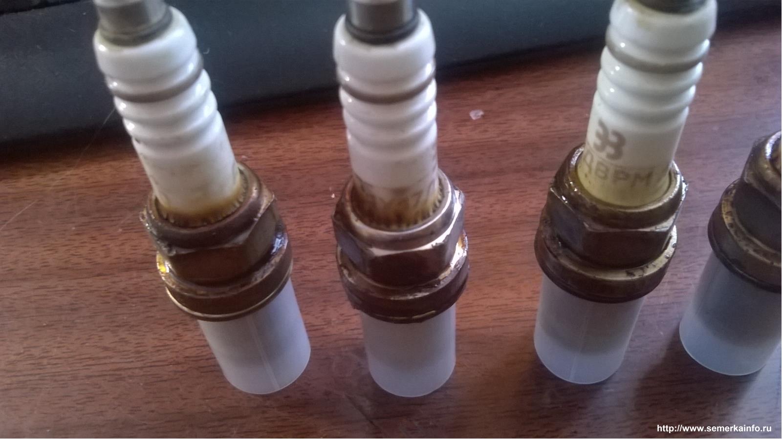

Непрочитанное сообщение Иван64 » Вс фев 14, 2016 12:07:38
Желтый налет на изоляторе свечи.... из за этого могут быть пропуски зажигания или все-таки катушка?

Непрочитанное сообщение Medved@790 » Вс фев 14, 2016 12:20:04
Иван64
Возможно, но маловероятно, если в хлам укатать.
Любые свечи катнуть пару тысяч и уже будет небольшой ободок, проверено; работе не мешает.

Пропуски зажигания пошли в 3ц, поменял местами катушки 3 и 4 цилиндра, а пожелтевшую свечку оставил в 3ц. Поеду прокачусь, посмотрю что БК покажет
Добавлено спустя 3 часа 13 минут 35 секунд:
Покатался, есть провалы при разгоне. Ошибки пока нет, посмотрю когда чек загорится

Иван64 писал(а):Желтый налет на изоляторе свечи.
Это обычное дело, на работу свечи ни коим образом не влияет (ионизация и т.п.).
