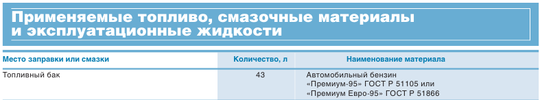

Непрочитанное сообщение Буйный » Вт ноя 12, 2013 4:19:39
spam@eml.int.ru писал(а):У меня в паспорте на новую семёрку написано, что применять нужно 95-й бензин.
Это если читать по диагонали, а если внимательно, то можно увидеть следующую картинку в РЭ от 2010года (самое свежее РЭ) ;)

Re: Поговорим о применяемости бензина.
Непрочитанное сообщение Йожык » Вт ноя 12, 2013 7:33:37
Я бы доверял табличке с перечнем ГСМ. У приоры вот что:
ДД, конечно, поправит угол зажигания, детонации не будет, но так как степень сжатия мотора никак не изменить, жрать неподходящего бензина машина будет больше. Физику не обманешь :)
а если "ещё внимательней", то я у себя разглядел "на предыдущей странице" табличку с кучей разных двигателей, и, соответственно, с типами бензинов под них.
посмотрел на тип двигателя на шильдике под капотом, затем в книжку.
однозначно - "рекомендуется 92".
но да, "допускается и 95".
