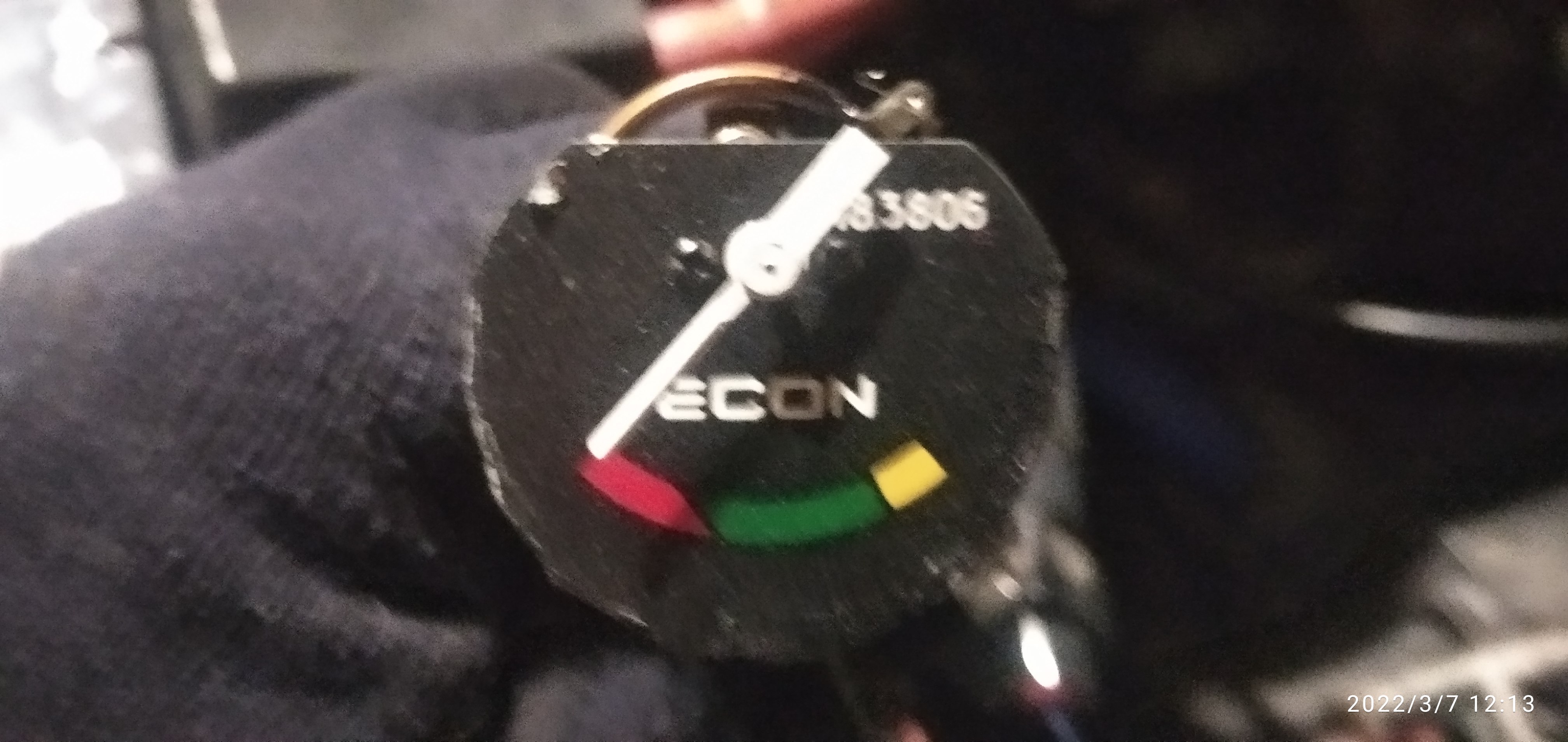

Какое положение стрелки эконометра в этот момент? На границе зеленого и желтого сектора шкалы?

Непрочитанное сообщение Medved@790 » Пн мар 07, 2022 9:20:04
Как обещал. Эконометр у меня по неизвестным причинам оказался в раскуроченном корпусе, но когда-то работал исправно на 2107.

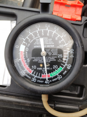

Непрочитанное сообщение karasic » Вс мар 13, 2022 18:56:32
Замерил сегодня разряжение во впускном коллекторе на прогретом двигателе на ХХ, подключил прибор в трубку на эконометр, получилось 40 см/ рт. столба или 53 Килопаскаля, или 533 миллибар-а
