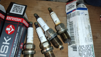

Непрочитанное сообщение Medved@790 » Сб янв 27, 2024 11:23:42
Вот так новые свечи из экзиста отработали полчаса.
Утром перед работой менял масло с заменой оных. Одна ни в какую не хотела работать. В обед сбегал старую поставил и о чудо - всё в порядке.
Вечерком бриски поставил. Теперь на них и ещё комплект в загашник положил.
Отправлено спустя 2 минуты 12 секунд:
Да, было это ещё 26 декабря на пробеге 100т.км.

Непрочитанное сообщение Препод48рус » Сб янв 27, 2024 20:04:30
Medved@790, а где брал такие "замечательные" денсо?
Сообщения: 18090
Благодарил (а): 2195 раз
Поблагодарили: 1927 раз
Свечи зажигания, кто что посоветует?
Непрочитанное сообщение VladiZlav » Сб янв 27, 2024 20:24:31
Кстати подделок Денсо очень много.
Препод48рус писал(а): ↑
В экзисте уже лет 15 ничего не беру, зарекся... :hitro:

Непрочитанное сообщение Антон80 » Сб янв 27, 2024 22:56:36
Денсо очень нежные в плане затяжки. Чуть перетянул - и всё. В гарантии отказывают, ссылаясь на остаточную толщину уплотнительного кольца. Читал про такие случаи.

Непрочитанное сообщение Препод48рус » Сб янв 27, 2024 23:15:32
Беру денсо тт в автодоке у официальных дилеров, ходят по 35-40 тысяч км, меняю для смены, а не по отказу, ни разу не попадал на брак.
Сообщения: 20071
Благодарил (а): 865 раз
Поблагодарили: 1463 раза
Непрочитанное сообщение Medved@790 » Вс янв 28, 2024 2:22:42
До этого не раз в экзисте брал свечи - без проблем. Тянуть пытался динамометрическим ключом до начала шкалы, ибо она начинается с 40Н/м, а надо было около 22Н/м. В любом случае согласно схемы на коробке затяжка совпала со щелчком на ключе.

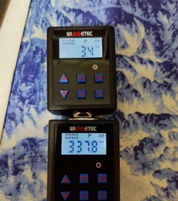

Medved@790 писал(а): ↑
Вот такой адаптер тема! Практически любой момент затяжки можно отследить.
Сообщения: 20071
Непрочитанное сообщение Medved@790 » Сб фев 03, 2024 4:02:51
VladiZlav писал(а): ↑
Вс янв 28, 2024 20:16:20
Влад, красиво жить не запретишь!
У коллеги два одноимённых под разные размеры квадратов. Он очень заморочен инструментами.
Но как показывает практика, мне два года назад и обычным динамометрическим ключём было не подлежит к натяжному ролику.
