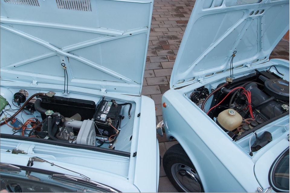

ВАЗ почти копия FIAT. Узнают примеркой, снимают нерабочее и сравнивают с неоригиналом.Serg0191 писал(а):Только мне до сих пор интересно, а каким-таким образом людям вообще удалось узнать, что импортные запчасти подходят на наши ВАЗы? Нет, ну серьёзно - это же надо сначала купить что-нибудь из "вдруг подойдёт", примерить и убедиться, что это подходит и работает, либо не подходит и не работает.

Ну здрасте. Мотор совсем не такой, ходовка усиленная, кузов усиленный, задний мост совсем не такой.bilbo писал(а):ВАЗ почти копия FIAT

Капот по другому сделан.
И багажник
Форточный замок на Fiat «антивандальный»

там дохера всего переделано было.
