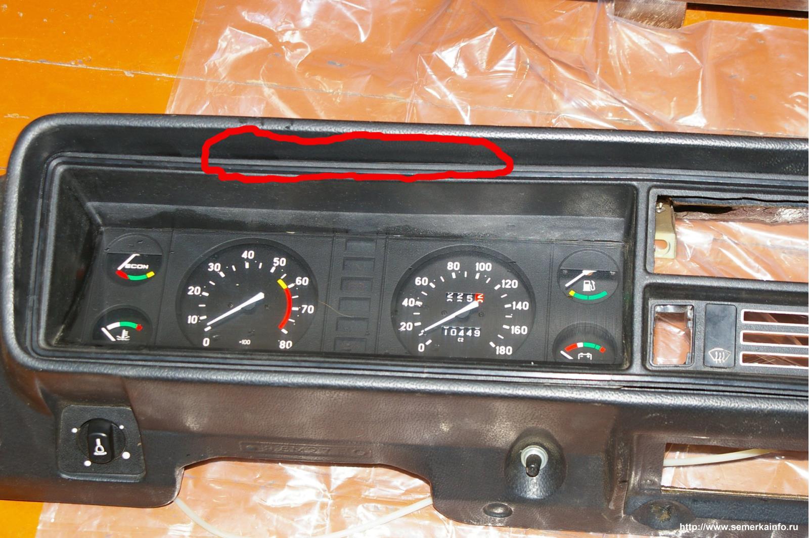

Стекло приборов приклеено к панели приборов накрепко, но если оно поотклеилось, то стоит переклеить
а еще рядом сверчок - попискивает торпеда в месте касания с панелью приборов. А особенно вверху в центре ( см.фото)
у меня папка решил не париться , сунул бумажечку и сверчок ушел.
а у меня было проклеено и его не было, не так давно снимал ( оторвал кстати еле-еле, клей крепкий лучше не брать) щас сверчок сидит, до скорых переделок пусть живет
