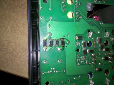

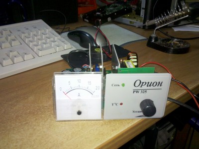

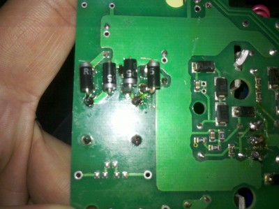

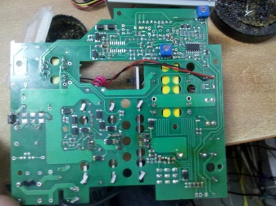

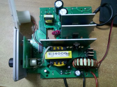

вот товарищу который торгует на рынке принесли обратно зарядное Орион PW325, разобрал, был припаян жучок на пред, видимо ума у "ремонтеров" хватило на жучок, а на то почему он перегорает нет, и решили обратно ЗУ сдать, в общем были пробиты три диода в мосту на СМД диодах, у них предельный ток всего 1А, кроме того были пробиты оба входных транзистора, поменял транзисторы и диоды, сразу же сгорел опять предохранитель и оставшийся 4 диод в мосту, заменил четвертый диод, и ЗУ заработало в штатном режиме, надо сказать что ЗУ сделанно, очень хорошо и что касается схемотехники и что касается самой сборки устройства, схема подобна компьютерным БП, т.е. ЗУ импульсный, схема собрана на TL494, в ЗУ реализована защита по току, вернее не совсем защита а ограничение тока, решил после ремонта оставить ЗУ себе, давно вынашивал идею сделать регулируемый БП из компьютерно (в сети есть форум с подробным описанием такого БП) с ограничением выходного тока в автомате, и использовать его как зарядное и БП для моего китайского шуруповерта, на котором давно сдох аккум. так вот это зарядное как нельзя лучше подходило для этих целей, да самого ЗУ у меня в общем то не было, перепаял входные диоды на какие то выпаянные из первого попавшегося ATX БП, у них ток предельный 2А, попробовал дома при сборе двери для родителей, по штатному амперметру пики бросков тока доходили до 20 ампер, ЗУ выдержало все пытки шуруповертом :thum1: в дальнейшем планирую его усовершенствовать, хочу сделать управление на энкодере, и ЖК индикатор...
а да, забыл написать, обошлось оно мне в 800 без учета запчастей...
фотки внутренностей...
