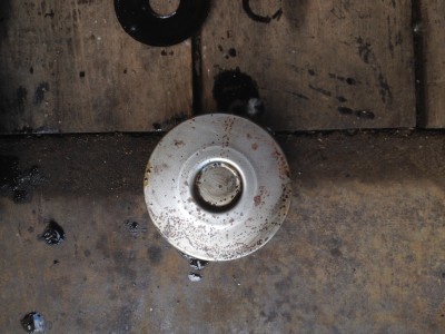

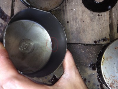

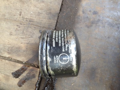

Маленький фильтр Салют, читал что у них рвется фильтрующий элемент, но не верил в это. Думал что из-за того что он дешевый на него и гонят. Оказывается все это правда.
Проехал на нем 7000км и решил распилить. Корпус фильтра и фильтрующего элементы имеют следы ржавчины. Бумага очень жесткая и в ней есть дыра.
Хорошо что после замены масла поставил Манн, больше Салют не куплю ни когда!!
Топливный и воздушный кстати тоже Салют стоят, на счет них буду смотреть.

Ну вот... А раньше как было? Лампа быстро гаснет - хороший фильтр. И всё.

Лампа всегда, даже в -30 гасла сразу. Вообще по работе этого фильтра нареканий нет.
Только вот тот кусочек бумаги где то теперь у меня в двигателе плавает и это не радует...

он уже куда то забился и что то заткнул. не парься. :D
