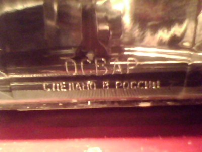

Сейчас все лампы хороши, главное чтоб в фарах не выгорела светоотражающая краска, а не то потом или менять или ремонт. У меня 2 года стояли осрам помоему 75в Н4, вся краска слезла, думал лампы, Купил новые филипс +30%, без разницы, пособерал деньжат и поменял сами фары + поставил дополнительные 2 шт.
Вот лампы
Вот такие доп фары (противотуманки) Лампы ??? хочу поставить тоже филипс +30% только Н3
А вот и сами фары, чисто российские, искал несколько часов и получилось опять под заказ.
Самое главное: Читал в журнале "за рулем" про лампы у них там экспертиза была и эти филипс были самые лучшие в позиции цена-качество. Они стоили в пределах 30грн шт , как другие от 150 до 300гр шт.

Непрочитанное сообщение JET » Вт окт 25, 2011 12:38:43
дим 99 писал(а):Вот такие доп фары
Фкурсе что это допфары дальнего света?
И их включать можно только совместно с дальним.
дим 99 писал(а):филипс +30%
Норм лампы. 3 года с такими ездил в головном свете и в туманках. :thum1:

Непрочитанное сообщение дим 99 » Вт окт 25, 2011 12:51:18
В смысле дальние, а как узнал, я их использую как габаритки всегда. Ближний бывает и не включаю и так хорошо всё видно.

Re: Лампы в фары Osram Allseason
Непрочитанное сообщение JET » Вт окт 25, 2011 13:16:30
дим 99 писал(а):В смысле дальние, а как узнал
На стекле нет рифления. Допустим оно есть на отражателе (как на моих старых ПТФ), но нет ограничивающего световой пучек экрана. Поэтому это допфары дальнего света.
дим 99 писал(а): я их использую как габаритки всегда. Ближний бывает и не включаю и так хорошо всё видно.
Я обычно навстречу таким любителям дальних допфар приподымаю корректором фары и дальний врубаю (Найтбрекер все таки). Поверь, догадываются о косяке быстро. :yes:
Непрочитанное сообщение дим 99 » Вт окт 25, 2011 13:32:21
Там есть рефление на стекле, оно прямо по центру диам 3-4см. Пучёк света двойной основной и боковой. Продавец уверял что всё норм, проблем никаких небудет. Поэтому и взял вроде самые лучшие в цене до 250гр. НО ПАКАСТИ ДЕЛАТЬ НИКОМУ НЕХОЧУ, хотя есть казлы поставят ксеноны и бьют так что завал.
