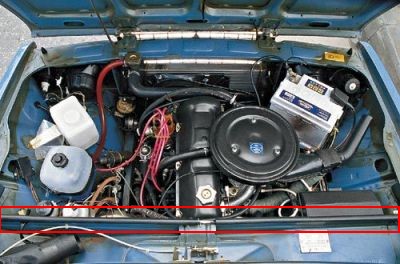

Непрочитанное сообщение Washington » Пт окт 22, 2010 12:00:22
Mr_Ice писал(а):на классике у меня или замерзал сам бачок или замерзали форсунки на выходе
+1
Особенно при движении по трассе форсунки замерзают. А когда едешь за камазом каким, без воды плоховато...
Слышал совет один: надо снять уплотнитель подкапотный, а вентиляционные отверстия закрыть. Тогда теплый воздух из под капота нагреет форсунки и они будут работать. Правда ни разу не пробовал, но думаю как вариант стоит иметь в виду.
гость писал(а):У меня шланги замерзали.
как так? под капотом же тепло..

Непрочитанное сообщение Stalkerun » Пт окт 22, 2010 13:09:26
Mr_Ice писал(а):
Stalkerun писал(а):на зубилах тоже любит замерзать
на зубилах обратный клапан стоит который не дает воде стекать обратно в бачок, на классике у меня или замерзал сам бачок или замерзали форсунки на выходе но вот шланг чтоб замерзал ни разу не припомню
всё разобрался. у меня шланг с бачка сразу вниз уходит и потом в доль проводов входит в моторный щит и там еще пару дуг.

Непрочитанное сообщение Mr_Ice » Пт окт 22, 2010 13:15:58
Stalkerun писал(а): всё разобрался. у меня шланг с бачка сразу вниз уходит и потом в доль проводов входит в моторный щит и там еще пару дуг.
В этом и проблема, в моторном щите еще не страшны дуги он всеравно под давлением оттуда стечет а вот если дальше шланг опускается ниже бачка то да будет замерзать.
Nonamer писал(а):У меня примерно так же. А как должно быть?
если шланг сделать чтобы он всегда был выше бачка и без дуг то вода не будет замерзать в шлангах т.к. будет просто стекать в бачок
