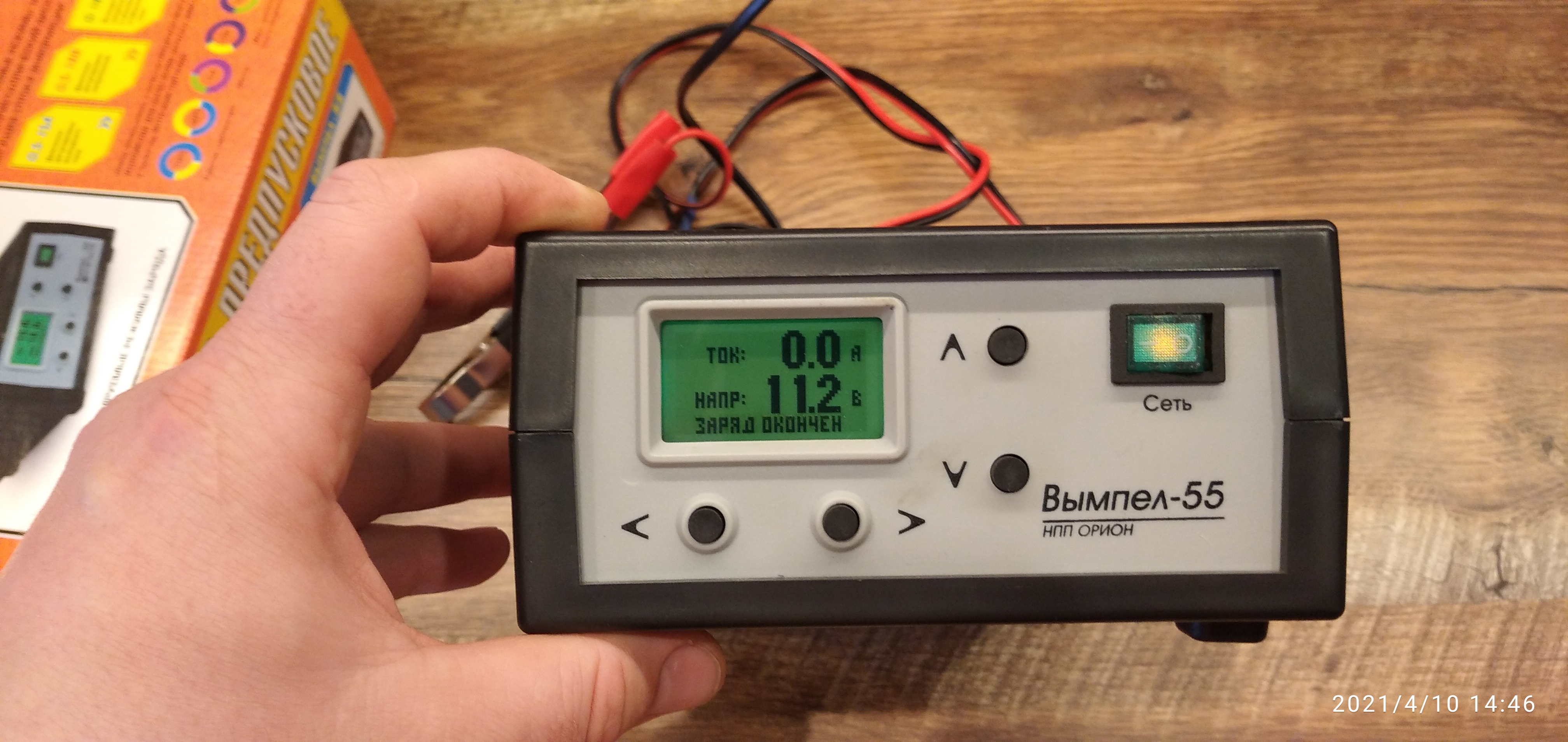

Собственно сегодня получил ЗУ. Отдал наложенным за ремонт 800р. Настройки остались те же, прошивка тоже 1.25 Единственное ток был выставлен 15А; видимо неродные провода по сопротивлению калибруются так же, как и у кулона, и откалибровали мне их во время ремонта.
Буду на место монтировать 120мм кулер и платку регулировки напряжения от выносного термистора. Тут разрядного модуля нет, но всё же родные хлипкие рассеиватели тепла доверия не внушают. Зато и система не на ШИМ, а более дешовая получается :D

У меня родной кулер ток в жару(+30°С) включался пару раз на 6А зарядного тока.

Непрочитанное сообщение Medved@790 » Вс апр 11, 2021 7:39:05
Толя, тут уж на сколько градусов его включение выставишь. Хоть на +70. Не охота рисковать полупроводниками.

Понятно, Миш. Просто там в настройках можно ж вЫставить Т° включения, подзабыл от какого предела. Вообще, неплохой аппарат для гаража с его габаритами и функционалом, чё уж там.

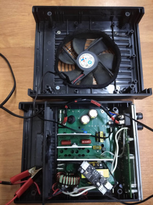

Толя, родной кулер ну мягко говоря "жидковат". Продублировал охлаждение и внедрил пару разъёмчиков под "бананы". Регулировка оборотов в зависимости от нагрева, как и говорил, по напряжению. Настройка одной кнопкой. Минимум можно выставить вплоть до останова.
Корпуса внешнего предохранителя у меня не оказалось; надеюсь родной впаяный мне не придётся менять.

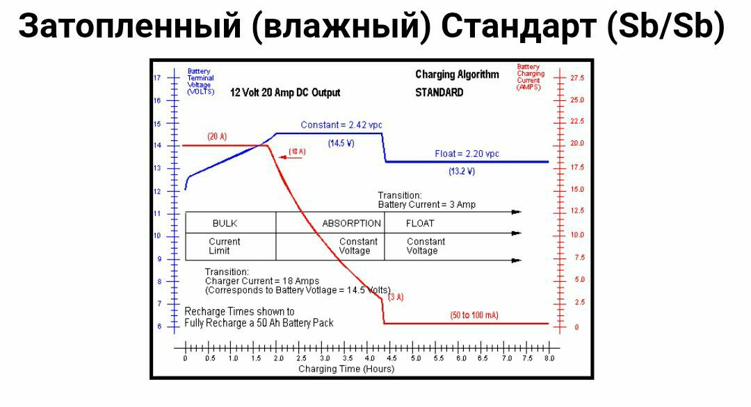

Раньше думал- ну зарядное и зарядное. Какие разновидности- обычное и пусковое. Ну автоматические там всякие. А сегодня приобрёл аккумулятор тяговый для дачи. И продавец просветил меня- только, говорит, трансом его не заряжай- тут импульсное ЗУ нужно. Предложил мне Вымпел 07-й. Купил его. Теперь сижу изучаю матчасть. Да уж- например, среди тех же Вымпелов куча разновидностей и каждый под свои задачи. Я думал просто- тот с дисплеем, тот с регуляторами, тот- без... А тут всё гораздо шире! И вот морокую теперь- мож надо было 27-ю или 32-ю модель брать под мой акум? Я взял гелевый 12V 26 Ah. А мой зарядник выдаёт ток лишь 1,2 А. Не маловато? И какой режим выбрать на моём 07-ом- 13,6 В или !4,6. Первый типа буферный для "поддержки штанов", а 14,6 не много для гелевого? Им вроде 14,1 предписано. Вот наука, блин!

Не, паспорта нет. Коробка и всё. Почитал на сайте Ориона- пишут, что для гелевых до 14,85V допустимо.

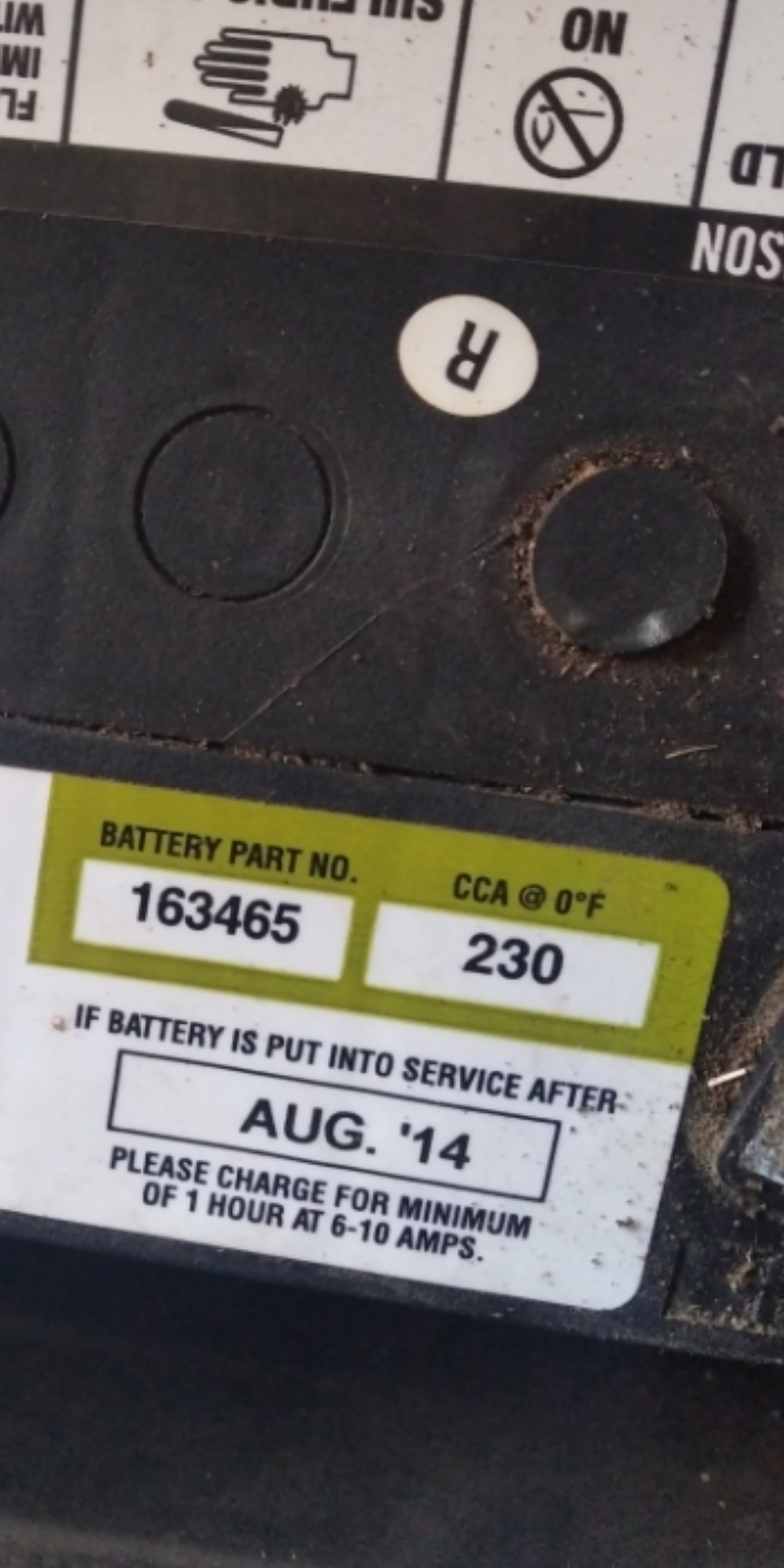

Пока не ушёл от машины, вот вырезка из руководства к моей стартерной акб.
ниже середины, почти внизу, пункт С
и такое, подобное встречал не раз, на днях ещё одно фото сделаю, вроде бы инструкция ещё цела.
Отправлено спустя 1 минуту 15 секунд:
Ни тип зарядного не указан, ни напряжение, только ток и время.

Очень странно...никаких критериев окончания заряда :wacko:

Вот второй мой акб, стартерный американец.
