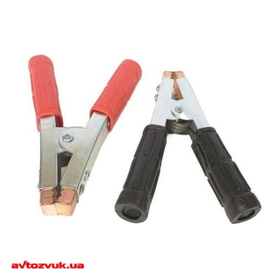

На пускозарядном устройстве до 11А толщина провода критична или нет? А то у меня поржавели клеммы и потрескались, думаю заменить, заодно и провод махнуть на более толстый. Сейчас провод толщиной где-то 2мм с обмоткой. Ну и самые простые клеммы.
Сообщения: 20059
Благодарил (а): 862 раза
Поблагодарили: 1446 раз
Зарядное устройство для аккумулятора
Непрочитанное сообщение Medved@790 » Пн авг 29, 2022 8:07:11
Вова, на таком токе 2,5 квадрата просто за глаза. Не знаю что может запустить таким током твоё пусковое. Да и для АКБ вредно будучи высаженным брать после запуска огромный ток.
А крокодилы на вид неплохие.

И еще момент - если крокодилы применяются относительно хлипкие (даже при хороших проводах) - обязательно пропаять! Но лучше применять качественные крокодилы, те, которые можно реально обжать! :yes:

Добавлю- "крокодилы" сами по себе должны быть мощными, сильными, а не болтаться на клемме.
