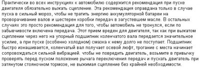

Вот скан с мануала:
Только я неправильно подшипник обозвал (ногами не пинайте) :i . Подшипник не коренной а упорный , коего нет на альмерах и на десятках и т.д.

general писал(а):Вот скан с мануала:
1 фуфел а не заметка
2 это не мануал от класски. если ты имел в виду что это скан из книжки по ремонту автомобиля то я еще могу согласится что такую фигню написали но в Мануале (который идет с машиной с завода такого нету)
а вот официальный мануал на классику http://lada.vaz.ru/files/exp_manual/re_ ... -06-08.pdf
внимательно читаем 1 столбик страницы 26 сначала и до конца.
