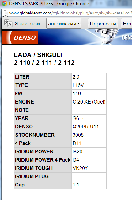

назрел вопрос, иридиевые дэнсо ик20 - зазор везде 0,4 независимо от типа двигателя?

zombie177rus писал(а):Не мало???
так на коробке начиркано

При 0,4мм поджиг плохой будет: объём искры мал. Себе бы такое не взял. Не видел я такого изделия (w00t) . Справа внизу: 104 - что это? Может 1,04мм?

Непрочитанное сообщение Medved@790 » Чт мар 14, 2013 14:03:23
все может быть, сейчас если успею до смены доштудировать сайт автосвечи то отпишу.

Непрочитанное сообщение Medved@790 » Чт мар 14, 2013 14:13:06
во, надыбал, вечером выставлю.

Medved@790 писал(а):зазор везде 0,4
Бред какой то. Даже на садовой одноколёсной тачке ставлю 0,5...0,6мм.

Непрочитанное сообщение Medved@790 » Чт мар 14, 2013 17:02:24
согласен Толя, фигню спорол.
0,4мм это диаметр иридиевого центрального электрода. Забрел я на офф.сайт дэнсо и по каталогам лады на основе данных двигателей нивы сделал вывод что для данного типа свечей необходим зазор 1,1мм, что я впринципе и выставил. Мотор стал работать ровнее, его не трясет, дальше в моей теме.

Непрочитанное сообщение Буйный » Чт мар 14, 2013 17:06:45
Medved@790 писал(а):для данного типа свечей необходим зазор 1,1мм
Вот это другой коленкор.

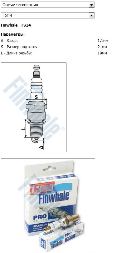

Спецы, подскажите плз. Здесь недавно хвалили Finwhale F508, на сколько я понял по зазору они предназначены для карбюраторных движков.И немного полазив на сайте finwhale увидел, что для инжекторных движков у них всего 2 типа свечей FS14 и F510, выглядят они вот так :
Кто знает какая в них разница и стоит ли искать именно их или все таки поискать оригинальные NGK №12?

puxtak писал(а):все таки поискать оригинальные NGK №12?
а почему именно №12.я на №13 езжу.и зашибись.насчет Финвала не в курсе.зайди на их сайт,скачай каталог этого производителя.там обязана быть цифровая и буквенная распиновка.да.насчет НЖК.кроме опупенной тяги на низах разницы с расейскими 17 ДВРМ 1.0 не увидел.

мишаня писал(а): а почему именно №12
Кто то на форуме писал, что у них зазор 1.0 и они вроде как для инжекторов..

puxtak
ну я же вроде по НЖК скидывал каталог...зазор 1.1,что на 13,что на 12.скину еще-----
