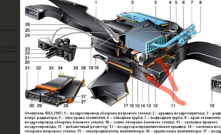

Доброго всем. Заменил в сервисе радиатор отопителя и кран. Теперь печка сильно дует жаром, но только на боковые стекла.
Это проблема 1 - почти не дует на лобовое с левого воздуховода, он как бы наполовину работает т.е.
Левый воздуховод как бы работает, дует из правой трети отверстия .
А с правого воздуховода на лобовое неплохо дует, жаром.
Возможно что левый лобовой воздуховод не закрепили? а как туда добраться?
и проблема 2. Теперь вообще не идет холодный воздух с улицы. А заслонка которая под капотом полностью открыта, проверил.
Может что-то перепутали в печке... заслонку какую-нить вверх ногами воткнули...
Подскажите пожалуйста где проблемы и как туда добраться.

amigos, ныряй сюда и изучай. Вопросы потом задавай viewtopic.php?f=1&t=5617&hilit=%D0%BE%D ... 0%BB%D1%8C . То, что дует горячим, это уже хорошо. А уж что там накосячили на СТО с заслонками и тросиками, ток они знают. Наверное.. :preved:

Такой вопрос, крышка воздухопритока она чем закрывается открывается?
(номер 4 на верхнем фото ) Это до этой заклонки с трудом можно дотянуться пальцами из воздухозаборника под капотом? Ту я проверял - открыта...
Отправлено спустя 3 минуты 7 секунд:
Она точно открыта только не дует почему-то основной улицный поток воздуъа
Отправлено спустя 23 минуты 40 секунд:
И еще странность - из холодных воздуховодов что дуют в центр салона холодом с улицы - тоже слабо дует. Раньше сильнее было.
Я пока не понял, этот холодный воздух должен поступать через крышку воздухопритока ? (номер 4 на верхнем фото )
Так она вроде открыта - из под капота ее пальцами закрываю до конца, рычажок в салоне налево уходит до упора.
Потом рычажком вроде до максимума крышка открывается......
Так может от нее только рамка какая-нить там двигается , а сама крышка закрыта?

Воздухозаборники пластиковые на капоте не установлены? Они уменьшают поток.
Еще, как вариант, может быть забытая где-то тряпка.

[/quote ]Нет там никакой рамки, только крышка. И то, что она движется в обе стороны вместе с рычажком это очень хорошо.

Радуйся. Их обычно наглухо заклеивают в отверстии кузова и втыкают тудой гамнитолу.

Нет. Этот «воздух» дует напрямую в салон(там просто плоская труба из пластика) и перекрывается только центральными крутилками на торпедо. А тот воздух, что идёт на радиатор отопителя идёт через крышку воздухопритока, о который мы говорили выше, которая у тебя работает. У тебя проблема с распределением уже горячего воздуха после радиатора. А за это отвечают две заслонки на боковые воздуховоды, одна на лоб и нижняя(без тросика) в ноги.
2 заслонки на боковых сломаны, их нет там, всегда в открытом сотстоянии и раньше нормально дуло что с улицы, что с печки.
На лоб не понял , вроде неи отдельной задвижки? Я думал только 2 боковые задвижки есть, у меня они всегда открыты и тросик нижний ничем не управляет.
думаю может быть защелки на печке не все закрыты...
Отправлено спустя 4 минуты 13 секунд:
Пн янв 13, 2020 18:47:39

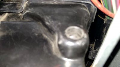

Я ее глянул, там вроде задвижка в ней не смог открыть ее, думал может это обратный клапан. Может в ней быть причина что холодный воздух не идет?
Отправлено спустя 4 минуты 6 секунд:
Вот эту запчасть я мог вверх ногами поставить, тогда в ней задвижка закрыта и холодный не дует?
...Но это не причина что левый воздуховод на лобовое не дует.
Отправлено спустя 10 минут 8 секунд:
Холодный вроде ясно почему не дует из центра... Вверх ногами труба с задвижкой или клинануло ее.
А до печки почему не доходит холодный воздух.... может перекрыт чем-то вдув - вдруг тряпка какая залетела после смены радиатора отопителя. Там не увидеть без спец средств...
Отправлено спустя 42 секунды:
Заслонка может вверх ногами )

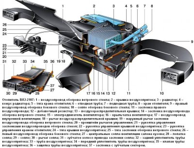

Есть. И причём управляемая. Поз.14 на картинке моей. Длинная узкая.

Запчасти от этой заслонки - палочки пластмассовые от нее валяются в печке на нижней крышке...
Конец тросика где-то слева от печки, но его я уже пробывал, не помогает.

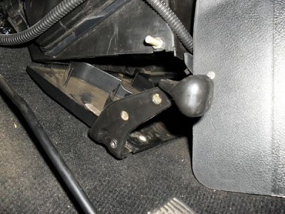

Заслонка на лобовое прекрасно крутится рукой слева на печке, не надо никакие тяги никуда тянуть (если исключён вариант оставшихся и болтающихся тяг от заслонок на боковые воздуховоды после удаления этих заслонок). И как это - горячий воздух идёт, а холодный нет? Горячим он становится после прохождения радиатора. Может, у тебя вентилятор печки неисправен просто?

Я так понял - рукой слева в дальнем ... а не, спереди с левого угла печки поискать или где крутнуть ее там?
Есть фото может... или на схеме - покажите кто-нить ту штуку плз.
Это сейчас можно дотянуться до или надо разбирать? Что за ручка слева на печке?

"Рукой", а не "ручкой". Прямо под краем торпедо, на левой стороне кожуха печки рычажок, который является продолжением оси той самой заслонки №14 и к которому подходит тот самый конец троса. Рычажок легко крутится рукой (если он есть в наличии - брал кожух с разборки, там этот рычажок был сломан).
Заслонка, про которую ты твердишь, отвечает за распределение потока воздуха внутри печки, а не за поступление его снаружи. В ноги-то дует? Или ты только по воздуховодам судишь? Крышка воздухопритока точно открыта? Она открывается назад по ходу движения.

Филеас писал(а):
Вт янв 14, 2020 22:43:04
Я надеюсь ты не про этот рычаг с фото? )) Это я знаю такое, даже клепки спиливал с площадки от этого рычага, чтобы его на винты закрепить.

Итог, вот что я понял. Спасибо. Поправьте если ошибаюсь.
Основная проблема - нет дует на лобовик слева
решение - открыть заслонку 14 за колесико 19 (не видел такого, попробую найти)
Проблема2 - по ощущениям перекрыт холодный уличный воздух, он не идет в печку. т.к. почти нет обдува стекол при движении с выключенной печкой. А до ремонта ураганный ветер был - весь мусор из печки выдувало. В результате печка только свой внутренний воздух гоняет без уличного поддува.
Решение - проверить заслонку 2, возможно тряпку затянуло внутрь.
Проблема3 - плохо идет воздух с улицы т.к. Заслонку 9 в запчасти 7 я поставил вверх ногами, но для зимы это не проблема.

: если запчасть номер 7 поставить вверх ногами, то воздух дуть будет, т.к. заслонка номер 9 упадет вниз и будет постоянно открыта.
Ты все время что то там шевелишь и крутишь, может пора уже снять приборную панель и корпус печки, да посмотреть что там наворотили или обратно в сервис отвезти, пусть исправляют?

Непрочитанное сообщение Филеас » Ср янв 15, 2020 10:56:48
amigos писал(а):
Ср янв 15, 2020 8:32:29
Нет. Вот по этому ребру (переднему, где у тебя болт вкручен) идёшь вверх до торпедо, а потом немного вперёд, к двигателю. Там найдёшь конец троса и площадку для него, а также тот самый рычажок, связанный с интересующей тебя заслонкой.
Спасибо, там у меня есть конец троса, болтается. Ну теперь надеюсь найду волшебный рычажок)

Нашел заслонку14 на обдув лобового и почти расшевелил, но не ручку, а напротив - Справа на печке, плоскогубцами ЗА шляпку от оси от заслонки.
Там ось должна быть!.... Но плоскогубцами пока не смог сдвинуть, буду пытаться еще, получится справа?
Отверточку попробую вплавить в ось справа-слева...
Как я понял ручка отломана. Можно потом горячий тонкий саморез вкрутить в нее... Это ничего.

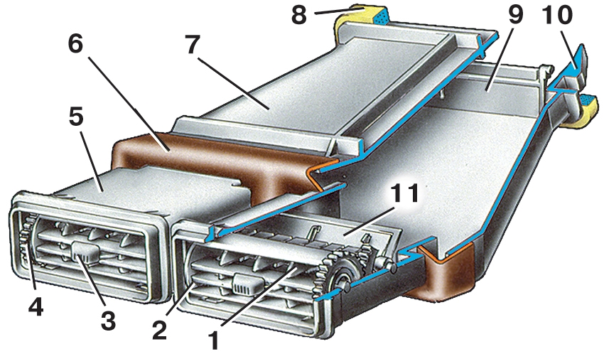

В кожухе вентилятора есть отверстия для боковых воздуховодов. В них защелкиваются "уши", а к ушам крепятся воздуховоды. Сейчас уши болтаются в воздухе, не прищелкнуты к печке.
Они живые нормальные, но и я не смог. Мастер говорит - от перегрева искривились и не получается. Думаю потому что "уши" снаружи к собранной печке плохо защелкиваются?
А может их надо просто крепить к разобранной печке, и изнутри нормально защелкнуть?
