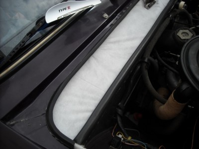

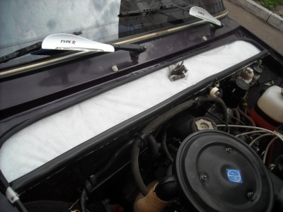

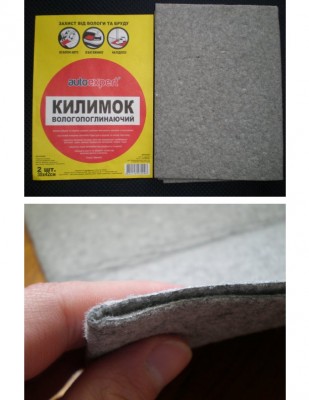

С приходом лета для меня тема стала актуальна и, просмотрев все немногочислинные мануалы, я решил зделать что-то свое.
в магазине "Епіцентр" (украинская сеть супермаркетов строй. материалов) я нашел материал, который мне понравился своими характеристиками (он хорошо впитывает влагу и удерживает ее в виде геля - почти как женксие прокладосы (w00t) ) и с него было решено делать фильтр:
далее стал вопрос как его крепить и, соответственно куда?
сначала я купил две черные решетки капота от ВАЗ 2106 (у нас вместо них слитные полоски металла от капота): хотел обтянуть этим фильтрирующим ковриком и вставить всю эту конструкцию с середины в пазы под нашими металическими решетками. а чтобы они не випадали - изогнуть полудугой кусок алюминеевой проволки (или любой другой), с диамтером 2-3 мм и как-то прикрепить их к остальной конструкции. оны должны были создавать разжимное усилие всередине пазов и не давать всему этому делу двигаться. короче, в теории выглядело зашибись :thumbsup:
но на практике все пошло по :fear: е: решетки пришлось подпиливать, поскольку они не влазили (и это тогда, когда уже два образца было собрано :slap: ); наконец, вставив кое-как все внутрь я обнаружил, что алюминиевая розжималка неиллюзорно царапает краску и польза от нее, вообще, сомнительна - конструкция при легком тычке начинала перемещаться; пластмасовые фиговины от ВАЗ 2106 оказались уже, чем наши отверстия, соответсвенно не покрывали всю площадь забора воздуха. короче, в топку :devil:
Решение подсказал мой друг: он посоветовал просто поставить эти коврики на саморезы, вкрутив их из-под капота так, чтобы их (эти саморезы) скрывали полоски металла сверху (далее все станет ясно). немного пораздумав, о возможной вреде от корозии в местах крепление саморезов, я пришел к выводу, что вреда от пыли для моих легких и мусора для радиатора печки намного более значительна. метод крепления ковриков немного похож на метод крепления их старших братьев - домашних ковров на стене. но зато ефективно :yes:
Также, стоит отметить, что просто закрыть основные отверстия будет недостаточно: большая часть пыли (теперь уже только пыли) будет попадать через место стыка капота и верхней части короба вохдухозабора. как мы все знаем плотность прилягания там далека от герметичной. посему предлагается роскошелиться на 2 м средней толщины уплотнителя и проклеить короб по недостающем сторонам (тоесть 3 из 4). это обеспечит большую степень герметичности.
еще, наряду с основными отверстиями забора, в ВАЗ 2107 присутсвтуют 4 дополнительных - по большей части для вентиляции подкапотных каналов от скопившейся влаги. их тоже будет не лишним заткнуть, но уже не сабжевым (таким плотным) материалом, а чем-нибудь полегче и по прозрачнее. я выбрал для этой работы простой кухонный скребок для посуды - скрепил их обыкновенным канцелярским степлером и поставил на 3 самореза. в этом месте влага почти не ходит, зато мазафачная пыль проберется везде, а скребки хорошо пропускают воздух, но задерживают эту самую пыль на ура. :clap2:

Непрочитанное сообщение гость » Ср май 18, 2011 23:23:29
house0816,
и как оно там, дует хоть слегка?
house0816
Сообщения: 161
Зарегистрирован: Пн апр 05, 2010 13:42:11
Модель авто: 2107, 07 г.в., трансформер-десептикон: ПТФ, ЕСП, ЦЗ, ЕПБ, ГУК, подсветка зз/печки/приборов, плафон салона, зер. Политех, ручки АвтоТюн, доп. фон. зад. хода...
Откуда: Україна, Івано-Франківськ
Благодарил (а): 8 раз
Поблагодарили: 6 раз
Re: Фильтр салона
Непрочитанное сообщение house0816 » Чт май 19, 2011 11:38:18
гость писал(а):house0816,
если поставить тот материал, который взял я, то сила потока почти не измениться (и это при том, что он сложен вдвое)
