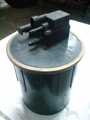

Добрый вечер, хотим на старенькую иномарку поставить адсорбер 2112-1164010. Если правильно понимаю, на нижний отвод одевается трубка с бака, а с верхнего на двигатель идёт?
Обязателен ли клапан продувки? Если да, то как лучше им управлять? Просто подключить его к зажиганию?

Alexey7 писал(а):хотим на старенькую иномарку поставить адсорбер 2112-1164010.
Зачем, извините?
Alexey7 писал(а):Если правильно понимаю, на нижний отвод одевается трубка с бака, а с верхнего на двигатель идёт?
Да.
Alexey7 писал(а):Обязателен ли клапан продувки?
А иначе смысл наличия адсорбера какой?
Alexey7 писал(а):Просто подключить его к зажиганию?
Клапаном продувки (КПА) управляет ЭБУ(мозг) по заложенной в нём программе(прошивке). Итог - оно тебе не надо, а коротко, проще отключить адсорбер в прошивке.

Буйный писал(а):Зачем, извините?
Родной своё отжил.
Буйный писал(а):Клапаном продувки (КПА) управляет ЭБУ(мозг) по заложенной в нём программе(прошивке). Итог - оно тебе не надо, а коротко, проще отключить адсорбер в прошивке.
А как быть с вентиляцией бака?

А родного клапана продувки не осталось? Желание восстановить систему поддерживаю.

Там впрыск будет переделываться, пока не понятно, получится ли к ЭБУ подключиться.

Делай на январе, и все получится :psih:
