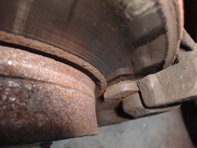

КОЛОДОК ПРОСТО НЕТУ :rlc: ...там милиметр остался на одной вобще часть осыпалась---надо ж так запустить тормоза :rlc:

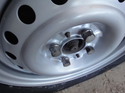

еще вопрос---вот я поставил болты от литья---там конус то не заходит полностью---ничо??? :hmmm:

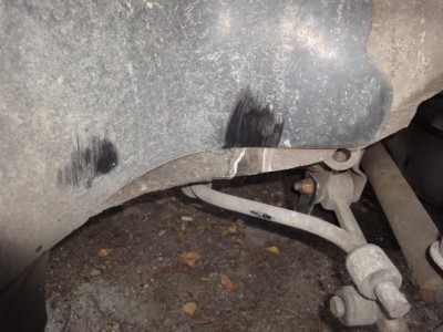

еще---вот правое переднее колесо трет об лонж передний на повороте---я еще слушаю думаю чо за треск---походу это от ДТП ????///на фото видно следы от колеса

артур с писал(а):вот я поставил болты от литья---там конус то не заходит полностью---ничо???
Всё нормально. А чё, простых болтов никак комплект не заиметь, абы было?

артур с писал(а):КОЛОДОК ПРОСТО НЕТУ
Судя по фото, им еще ездить и ездить - минимальная толщина 1 мм :psih: Вот мои :psih:
:yes: :yes:
